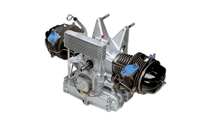

Messagepar Marco » 01 oct. 2024, 12:38
Michel29 a écrit :...de toute façon , un moteur de 2cv n'est pas prévu pour une puissance supérieure aux 28 ou 30 max suivant les modèles
Les Ami 8 et les premières Dyane-6 faisaient 35 ch et étaient fiables, toujours avec le 602 cm3 de type M 28 qui est apparu en 1968 lors de la présentation de la Méhari.
La version 35 ch correspond au type M 28-AM 2.
Décliné en plusieurs variantes, le moteur M 28 a équipé les 2CV et ses dérivés entre 1970 et 1990.
En "préparation", on peut tirer plus de 40 ch de ce moteur.
Dans sa première version, il avait déjà doublé sa puissance en passant de 9 ch pour le 375 cm3 de 1950 à 18 ch pour le 425 cm3 de 1963.
Sur le moteur de 2CV, le montage de deux carbus n'apporte rien de mieux que le monocarbu (qui peut être encore amélioré) et il complique surtout la mise au point du moteur, tout en augmentant la consommation et les emmerdements dûs à la complexité de ses commandes et de leur synchronisation.
Pour "taper" un moteur de 2CV, mieux vaut jouer sur le diagramme de distribution, le taux de compression et l'admission, notamment avec le diamètre de la pipe. Les spécialistes montent souvent l'arbre à cames (devenu rare et très recherché) du 602 cm3 type M 4-AM de première génération qui apparaît en 1961 avec l’Ami 6.
Il existe aujourd'hui des kits "big bore" de 700 cm3 avec cylindres en alu chemisés et piston ad-hoc.
En quarante années de production, la 2CV à triplé sa puissance et doublé sa vitesse de pointe... même si on partait de très bas, ça démontre quand même le génie de ses concepteurs, sans oublier celui qui a dessiné le flat-twin à air, Walter Becchia, motoriste de grand talent qui avait déjà fait ses preuves chez Talbot.
