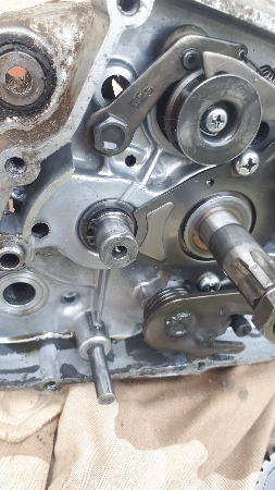

Messagepar jipounet » 23 juil. 2023, 11:30

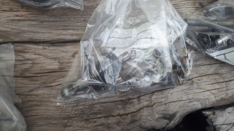

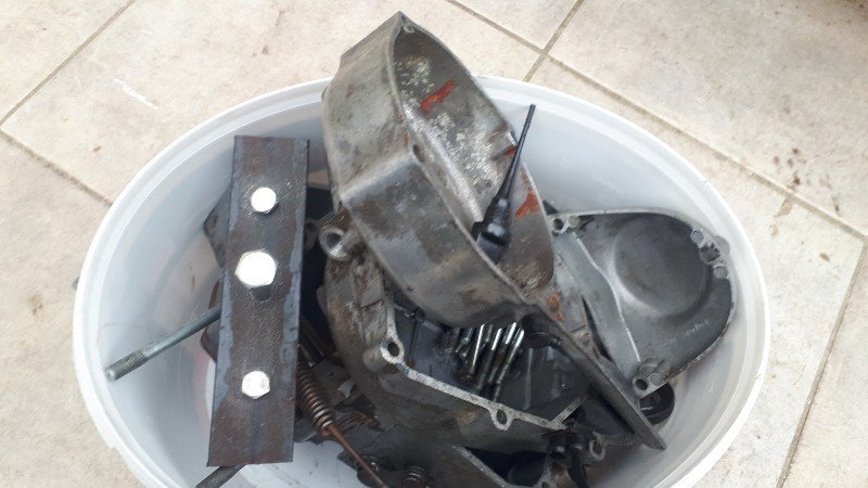

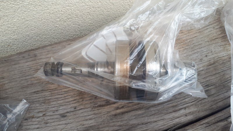

Ce matin démontage complet du moteur et stockage dans des sachets congélation le temps de partir en vacances et ensuite de refaire la cuisine de A à Z...
Cette semaine, j'irai voir au boulot s'ils ont le temps de me ressouder le bout de carter cassé

ligérien a écrit :Il ne devait plus rester beaucoup d'huile dans la boite :D
Finalement en regardant de plus près le carter et le bout cassé, il n'y a pas de communication entre la boîte de vitesses et le compartiment qui donne sur la cassure :
Messages : 3441

Messagepar jipounet » 25 juil. 2023, 09:45
carter ressoudé !
Ce midi nettoyage complet des carters (dégraissage et décollage des résidus de boue)

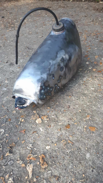

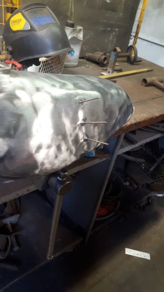

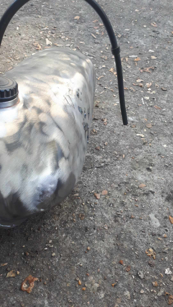

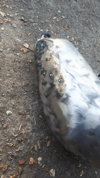

Messagepar jipounet » 14 mai 2024, 16:28
Un peu de temps passé pour décabosser le réservoir au tire clous.
Un coup de ponçage pour effacer cette surface acnéîque...
J'attends la barre d'étain pour combler les imperfections

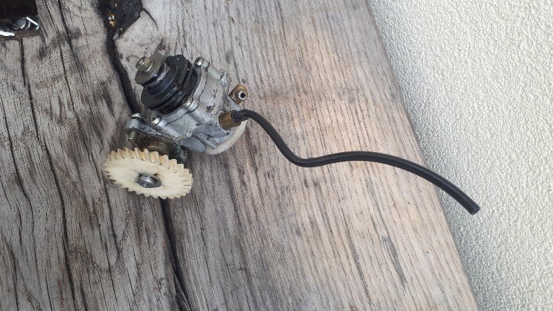

Tu fais comme tu veux, mais moi, je ne m'emmerderais pas à remonter la pompe à huile d'origine.
Tu vires tout ça et ça fait gagner un peu de poids. Faut savoir que si la TY 125 était une bonne machine d'initiation au trial, elle a toujours été un poumon.
Bref, moins elle aura de poids à trainer, mieux ce sera.
Après, si tu la destines à une autre utilisation, pas de problème. Pour se balader dans les chemins, c'est mou du genou mais ça le fait quand même.

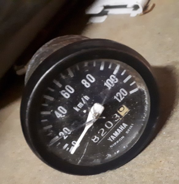

Messagepar jipounet » 22 juin 2024, 09:09

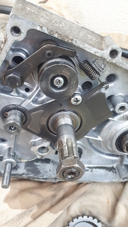

J'ai finalement trouvé une des rares pièces qui manquait sur la TY...
:amour:
Il semble fonctionner

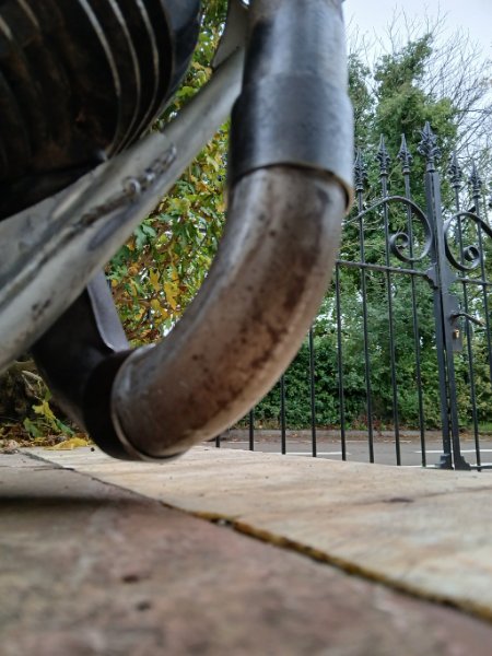

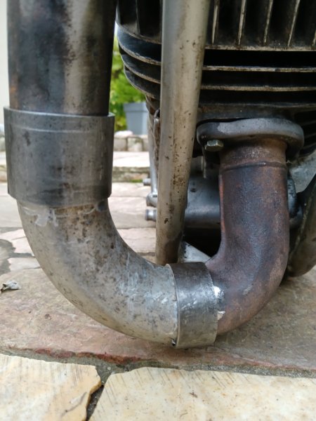

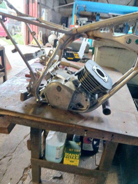

Messagepar jipounet » 08 nov. 2024, 22:49
Quelques nouvelles de la TY...
Ce n'est pas une restauration, mais plutôt une reconstruction.
J'ai entrepris de couper la partie cabossée du pot d'échappement.... pour la remplacer par un coude non cabossé de récup sur un silencieux de bagnole qui avait le bon angle et le même rayon de courbure
J'ai voulu remonter le moteur vide dans le cadre pour pointer à la soudure.les différents morceaux, mais le cadre étant faussé, il ne rentrait plus....
Avec les copains du club de l'univem on l'a redressé pour qu'il puisse rentrer à nouveau... heureusement la RTM est là....
Puis pour eviter de souder bord à bord, j'ai tourné des bagues au bon diametre interieur dans du rond de 47 mm provenant d'un arbre de transmission de GMC qui s'était rompu en flexion
Demain après midi, le pot ne fera plus qu'un
