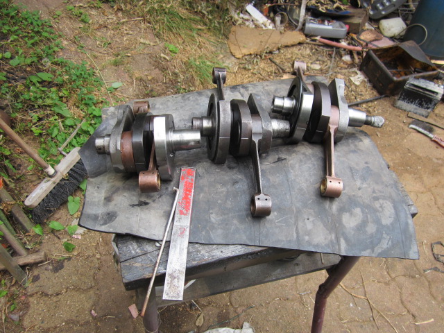

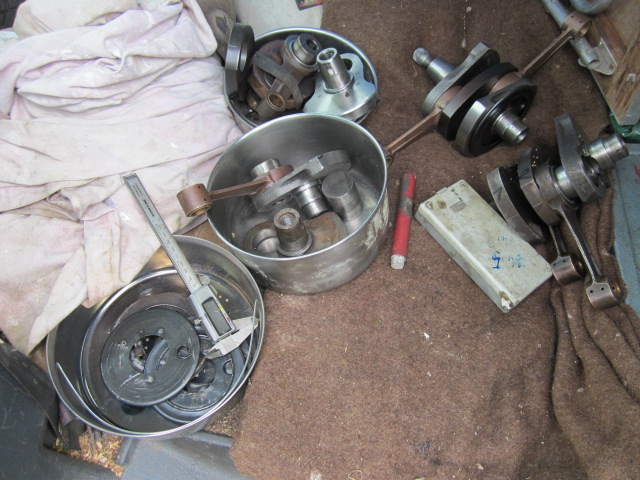

Avancé le bazar , nous avons triés les vilos qui traînaient à la maison et avec José et Philippe, nous les avons mis en miettes.
Tout est utilisable mais rien n'est interchangeable. Les Russkofs et les Chinois ne jettent rien. Après avoir dessoudé le larmier arrière, nous avons filé deux dixièmes de jeu latéral à la bielle du vilo neuf montée trop serrée.

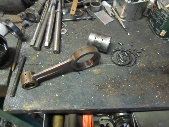

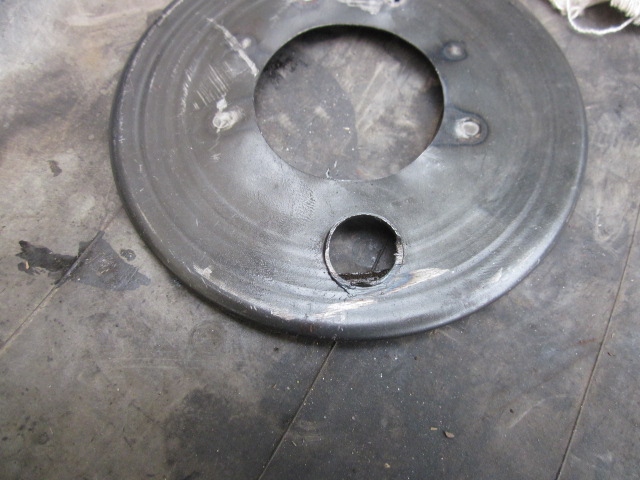

Re: Ural 650 1970.
Bielle grippée, dû visiblement à l'embouti du larmier dirigeant l'huile à l'intérieur du maneton
saboté d'un coup de meule, l'huile devait pisser entre le larmier et la masse du vilo: fabrication
Ruskoff . Vilo parfaitement assemblé, bousillé par une tôle à 50 centimes!
La bielle avant est toute neuve.Le vilo neuf avait besoin d'un dixième de rab de jeu latéral
sur la bielle arrière. Je n'étais pas emmerdé comme ça il y a 15 ans...

Comparatif:
à gauche des bielles de BM serie 2 premier et dernier modéle. A droite une bielle d' Ural. Derrière,une bielle neuve d'époque et un maneton neuf fabriqué par José pour une 350 Terrot.
J
J

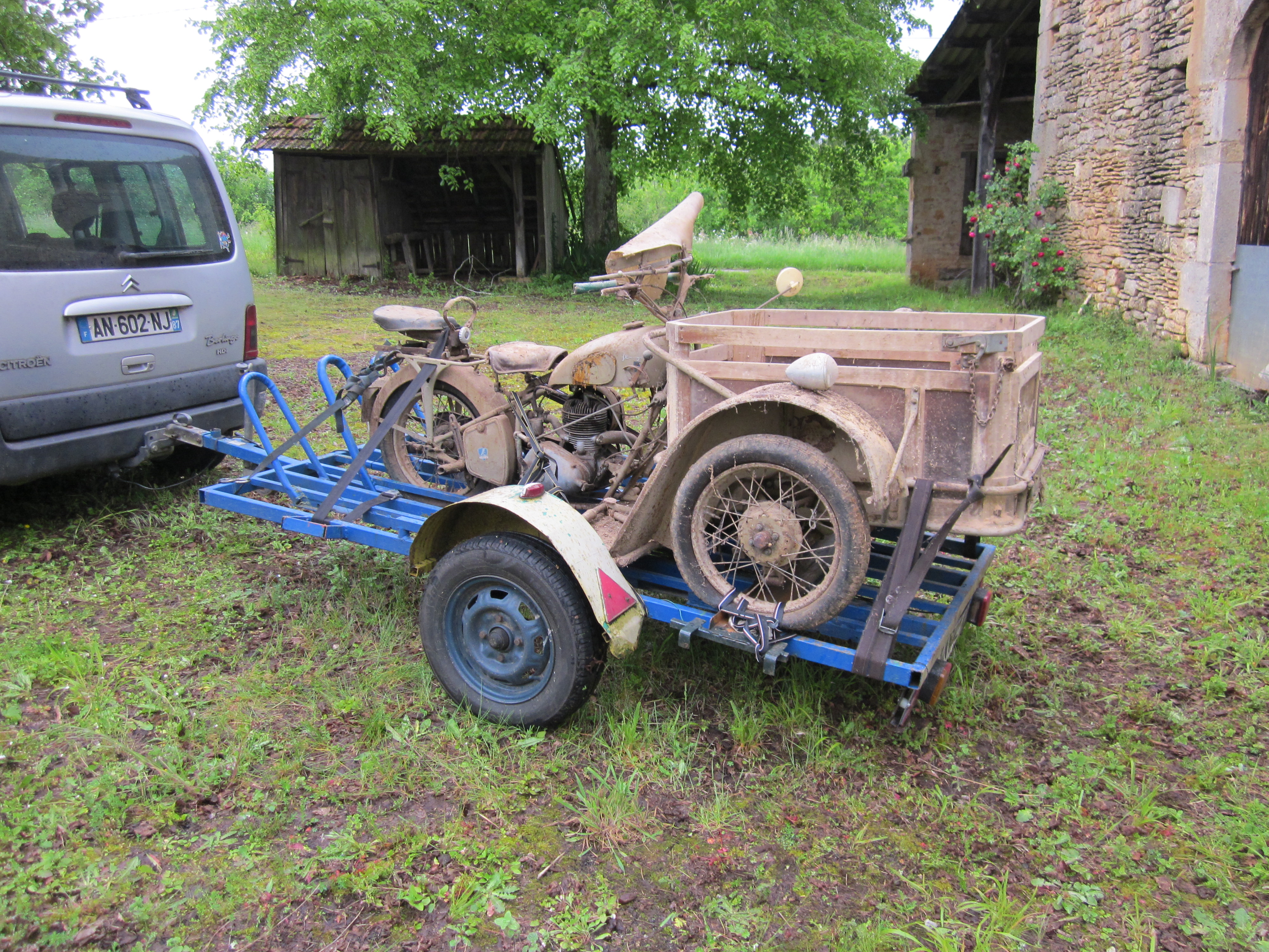

J'ai fini un accessoire indispensable quand on a une Ural: une remorque!
A l'origine ca avait commencé par une une conversation anodine: "J'ai un pote qui cherche un châssis de caravane
pour emmener un side-car" . La copine de l'autre côté de la table " Surtout tu n'achètes rien, j'ai trois caravanes à virer de mon
camping à Peyrissac". Nous y avons été deux fois pour déterrer 3 ou 4 caravanes, détruire les carrosseries en récupérant l'alu pour
payer les casse-croûtes des participants.
Après dégrippage des freins nous avons rapporté 3 châssis par la route, quelques fois sans feux et sans immatriculation (deux l'un sur l'autre!) au cul d'un vieux fourgon Mercedes. J'ai de la place à gogo à la cambrousse,et avais donc récupéré un châssis, pour faire une remorque pour le side Harley de la guerre de 14.
J' avais commencé à rénover le châssis l'année derrière en commençant par le redressage du timon coulissant (pour le freinage)
la pose de pneus neufs et le graissage des axes de frein des câbles et des moyeux et la fabrication d'une paire de garde boue dans l'habillage de mon ancienne chaudière à mazout.
J'avais soudé un rail pour rapporter le side de l' Ural sans la moto il y a 3 mois, et j'ai
fait un deuxième rail avec des ferrailles de rebut, donc un container de moto Honda, consigné, oublié chez un pote, il y a longtemps.
Quand j'avais grippé la bielle en revenant d' Uzerche, le machin (toujours avec un seul rail!) nous a bien rendu service , en faisant
coïncider la roue du side avec l'essieu.. J'aurais gagné du temps en utilisant de la ferraille neuve mais j'en aurais perdu en emmenant
toutes ces ferrailles qui traînaient chez moi, chez le ferrailleur. J'ai peint les rails cet après midi.
