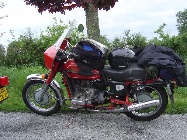

T'aurais pas une photo d'ensemble de ton Ural telle que tu l'as acquise avant d'attaquer les travaux?
Quelles sont les différences entre cette Ural et la rouge que je connais? Au fait, roule-t-elle toujours?

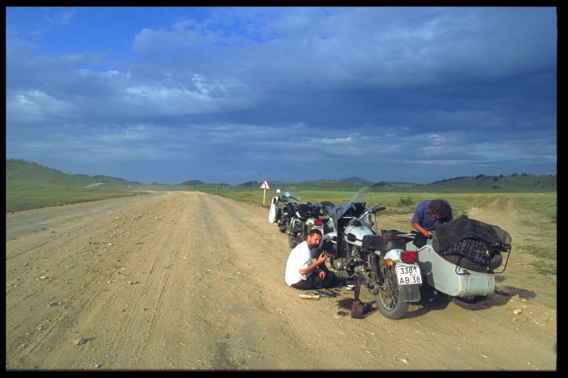

Je suis allé en Russie en 1992 (à Minsk, par la route), 1993 (jusqu'à Valdivostok part la route) et en 2001 (un mois au Baïkal à me balader en Oural attelée).
Je n'ai pas vu rouler d'Oural solo... que des sides, aucun avec roue du panier tracté.
En Bielorussie, j'ai surtout vu de vieux Dnper 650, MT9 et MT11. En Sibérie, que des Oural 8.103-10, toujours à bout de souffle. Plus de frein AV, réservoirs branlants à cheval sur le cadre, caisse du side vide et rouillée servant de fourre-tout, beaucoup de trucs pourris.
À cette époque post-soviétique, les routes secondaires n'étaient pas asphaltée et celles qui l'étaient perdaient leur goudron sur des centaines de mètres, avec des nids de poule d'une taille à la mesure du pays. C'était l'époque Eltsine et tout partait en décrépitude.
Les nouveaux riches roulaient à tombeau ouvert en berlines allemandes (à l'ouest) et japonaises (à l'est) et le reste roulait avec ce qu'il restait : vieilles Ladas (des Jigoulis, de leur nom là-bas), des Moskvitch, des Zaporojet et quelques vieilles Volga ressemblant à des Simca Ariane. En Sibérie, on croisait surtout des 4X4 Uaz 452 et 459.
Côté moto, beaucoup de IJH Jupiter et Planeta (2T), parfois attelées à une caisse en bois.
Oui, les conditions de circulation étaient bien différentes de l'Europe : 50 km/h maxi sur les pistes, voire moins. Il n'y avait que les camions Ural 6X6 et Kamaz qui roulaient vite... les GAZ se trainaient.
Dans cet environnement déglingué, les side Oural semblaient tenir (jusqu'à la prochaine panne) bien qu'il m'aie semblé que les Russes ne faisaient pas tellement attention à leurs affaires malgré les pénuries... tout en force, sans considération et souvent bourrés comme je n'ai jamais vu de gens bourrés à ce point-là.
Les Oural exportés en Europe étaient les meilleurs sortis des chaînes de montage, mais une fois chez nous, avec nos belles routes, nos vitesses usuelles de 90 km/h et notre essence beaucoup plus sèche que la leur, ça finissait par casser : vilos cassés, pistons serrés ou arrachés, pignons de distrib' mâchés... ça roulait trop vite !
Mais là-bas, à 30 à l'heure entre deux villages dans la gadoue, ça tenait.

La rouge, elle est de 1990, c'était les premières Ural presque utilisables sans trop de modifications.
Elle avait importé directement de Moscou, c'était le cadeau de départ à la retraite du proprio qui avait réussi
à obtenir une CG et il était décédé. Un copain achète ça aux enchères, j'étais prêt à la lui racheter dans les 2200€
mais il m'avais dit qu'il l'avait monté à 120..alors après deux propriétaires et...350km, je l'achetais 600€ avec le moteur
en miettes démonté proprement par un vrai mécano...qui divorçait et n'arrivait pas à trouver les pièces. Je l'achetais le samedi
raccourcissais le vilebrequin de 2mm(le serrage du cône du volant moteur était insuffisant) commandait les pièces le lundi, les recevait le mercredi, et la machine tournait le samedi.Je laissais tous les roulements russkofs car le moteur"allait casser vers 12000km" la même chanson que pour pour les vieilles Bullet.Le moteur, je ne changerais le vilebrequin qu'à 42000km, la bielle arrière avait pris du jeu. Le pont, je ne sais pas ce qu'il y a dedans, la boite j'ai réglé le jeu latéral convenablement vers 35 000km,avec quatre rondelles. Le seul roulement qui s'est effouéré était un Timken de roue arrière, probablement trop serré en usine. Les roues avaient un cm d'ovale et j'ai réglé ça lors d'un changement de pneu. Ce modèle là a un alternateur120w trés fiable. J'ai changé un régulateur en allant à fourras( et réparé le vieux plus tard).elle est au fond du garage,elle a 80 000km avec une batterie ça doit démarrer.La bleue, c'est un tas de merde, le gars qui avait "fait peindre" a assemblé à ça avec des boulons rouillés sans rondelles et sans graisse.La peinture, c'est du moderne, un kg de pétofer de l'apprêt inutile à gogo, et rouillé à l'intérieur des garde boue. Comme c'était un incapable, il avait bousillé toute la peinture du cadre en mettant (n'importe comment) le moteur dedans.
Je regrette tout à fait le joli vert pomme d'origine... ce bleu métallisé triste de l'ouest me fait chier(comme les filets fait avec des caches, le pinceau des nuls!)C'est une 6v à dynamo. Marco ne risquait pas voir une Ural solo, car du temps des cocos le side était obligatoire au dessus de 350cm3. exception faite des flics qui était à 90 pour cent en side car il neige pas mal là bas.. :)
