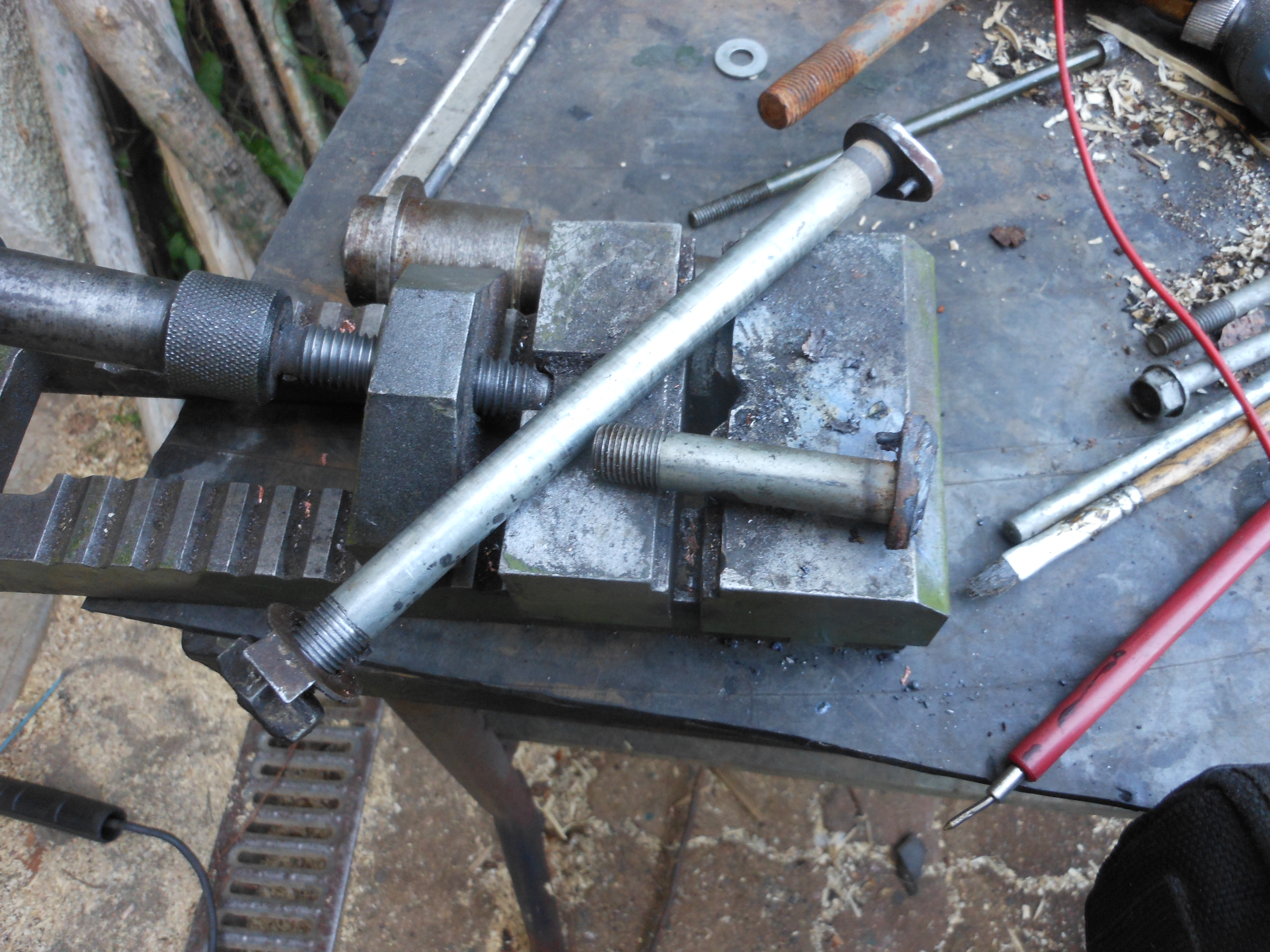

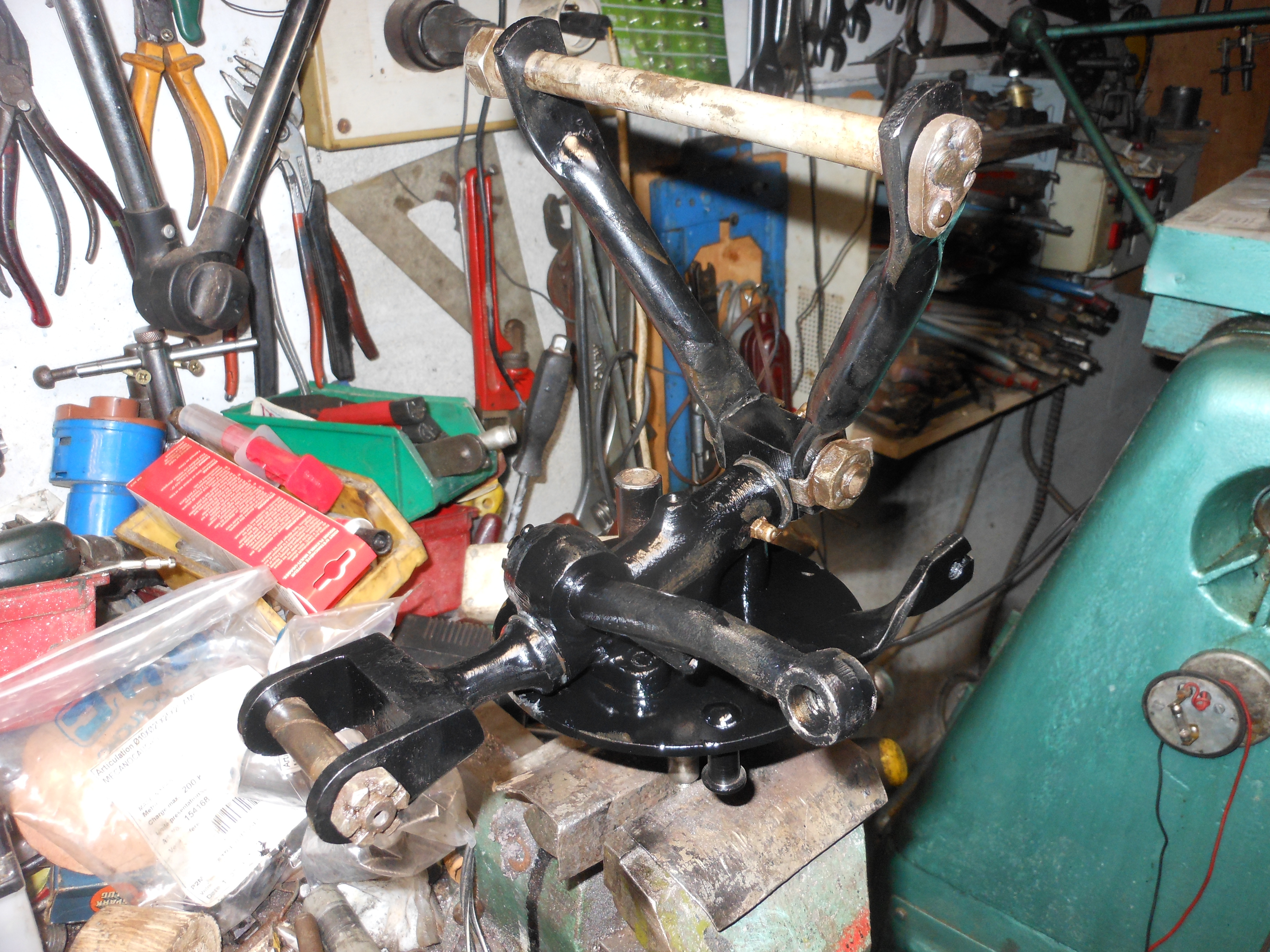

J'ai attaqué la suspension avant les freins et la direction, copie de celle de la 202 Peugeot, en miniature.
A noter qu'avec le guidage inférieur uniquement par les lames de ressort et sans barre stabilisatrice,
la 202 (confortable et fiable) a toujours "cherché la route" mon père disait qu'il ne fallait pas donner de coups de volant.
Les roues avaient 6 cm de jeu au niveau de la jante. Le machin a 35 000km ce qui est énorme pour un piège comme ça.

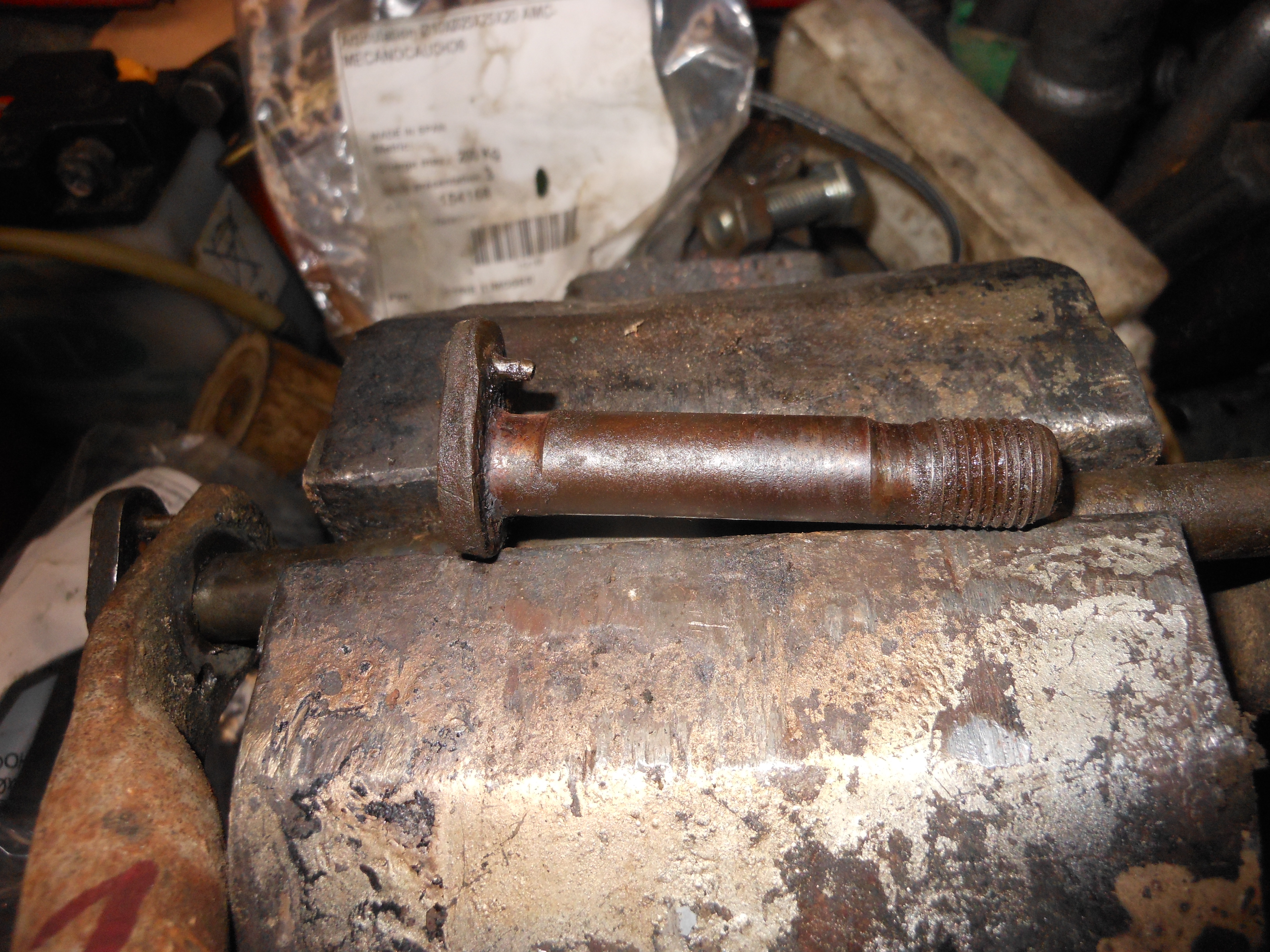

Comme d'hab, ce ne sont pas les bagues des pivots qui sont usées, mais les axes. Ceux ci ont agrandi les perçages des bras oscillants.
Je vais en tailler des neufs dans des axes de fixation de moteur BMW. J'ai récupéré par perçage, le dispositif les empêchant
de tourner dans les bras et l'ai ressoudé au bout. Tour indispensable. Je n'ai pas pu utiliser les filetages BM, plus fins, et j'ai dû
en usiner d'autres, lois de l'emmerdement maximum (pas complètement car l'acier de qualité s'usine comme du beurre.).
J'ai rechargé à l'électrique la partie ovalisée des perçages avec ébauche
à la lime et finition à l'alésoir expansible (souvenir d' Inde).

Ça m'a toujours paru incroyable d'arriver à refaire des filetages...
Bravo Jacky, je suis fan !

Pour les filetages, c'est assez facile avec le tour, mais ça prend du temps.
Par chance, le fils de mon mentor m'avais fait cadeau de tous ses tarauds
et filières. Dommages de guerre, il avait pillé un garage de Halle après un
bombardement et en avait acheté au marché aux voleurs à St Ouen. De mon côté j'ai complété
ça par des achats à Istanbul, Delhi, Bengalore, avec mon tourisme spécial qui me permet de rencontrer plein de gens.
En France à part ce que j'achète dans les vide-grenier, le prix d'outils professionnels comme ça est
inaccessible à l'amateur. En Inde les mecs sont étonnés des pas bâtards que je leur demande.
Même à la filière, il faut un tour car si non, ton filetage n'est jamais perpendiculaire.

J'ai fini d'ajuster les biellettes dont j'ai rechargé les perçages ovalisés à la soudure aux axes neufs.
J'ai collé des garnitures en amiante (c'est celles qui faisaient la bonne largeur).
Mes potes auraient gagné du temps en ne faisant que la peinture ou mieux en laissant
dans le bon jus rouillé tant à la mode. Les graisseurs demandent d'avoir une clef américaine d'un quart de pouce.

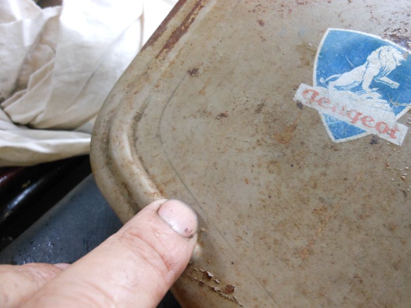

Je suis allé chercher de la peinture pour le tri. Aucune ref Ral ne correspond. Toutes les références de peintures
indiquées sur le net sont fausses et ne s'approchent que de trés loin du "beige mastic" de chez Peugeot.
On doit probablement trouver les bonnes reférences sur le site de l'aventure Peugeot, mais j'ai la flemme de m'inscrire.
Beaucoup des tris qui sont soit disant "restaurés" ont des couleurs et des décors fantaisistes. Il y en a même
un qui a des ailes en inox...quelle misère. Essai par rapport à la peinture de l'intérieur de la boite à outils, il n'y
a aucune différence. Inutile de dire que les filets d'un mm de large ne peuvent être fait qu'au pinceau.

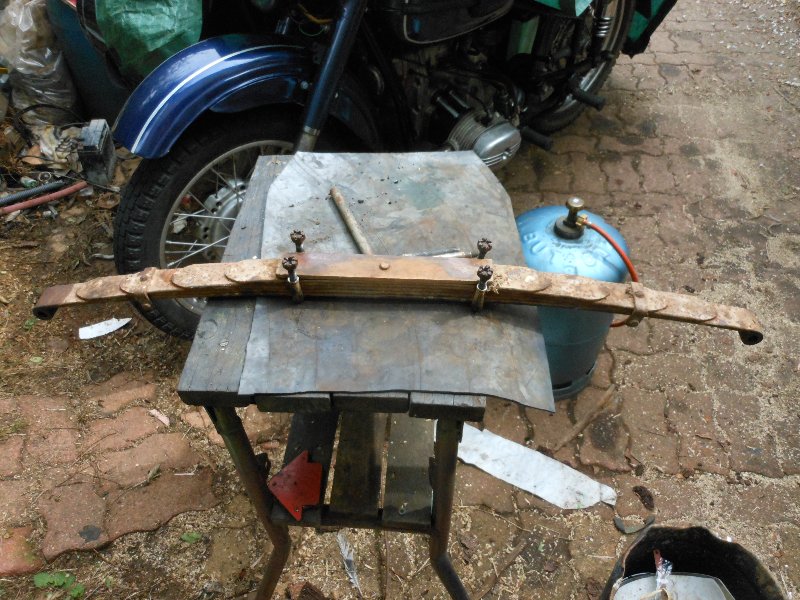

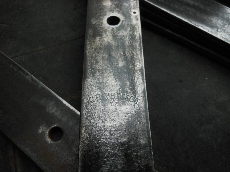

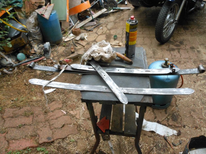

Démonté les lames de ressort. L'avantage de pas utiliser le sablage, c'est qu'on découvre des choses.
Dans ce cas, la griffe du fournisseur de Peugeot(la boite existe toujours, à côté de Beaulieu ou étaient fabriqué les tris).

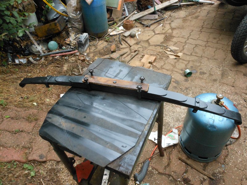

Les lames mal graissées ont pas mal d'usure.J'utilise de la graisse au plomb, interdite maintenant, mais trés fficace.
C'était fait pour les sellettes de semi remorques.

Sur ma Jeep, j'avais tout nettoyé, graissé et enrubanné le tout de scotch amerloque.
La graisse ne peut pas se barrer et ça évite le retour de la crasse entre les lames.
