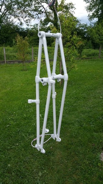

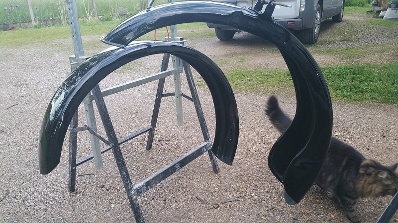

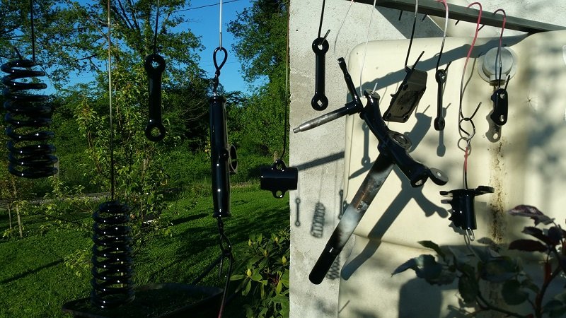

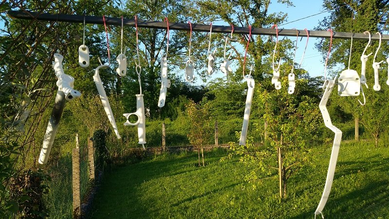

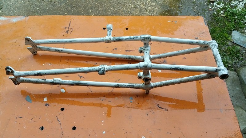

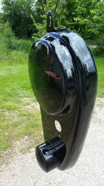

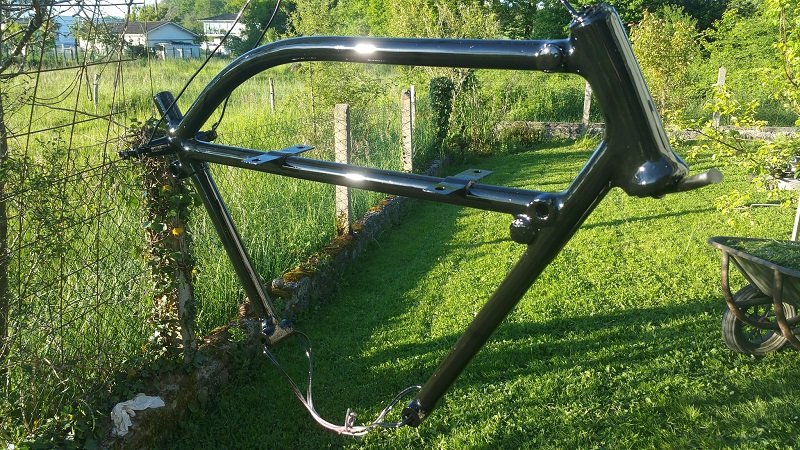

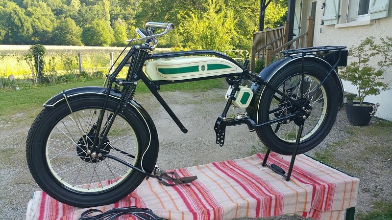

Bon les pièces étaient parties au nickelage , pour ne pas perdre de temps j'attaquais la peinture , l'état de surface des pièces de la partie cycle était catastrophique creusé par la rouille ,, pour y remédier j'ai commencé à appliquer du sintofer avec le doigt sur toute les pièces arrondies et premier ponçage
Après j'ai appliqué au pinceau de l'apprêt garnissant et a nouveau ponçage

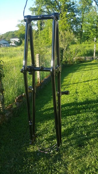

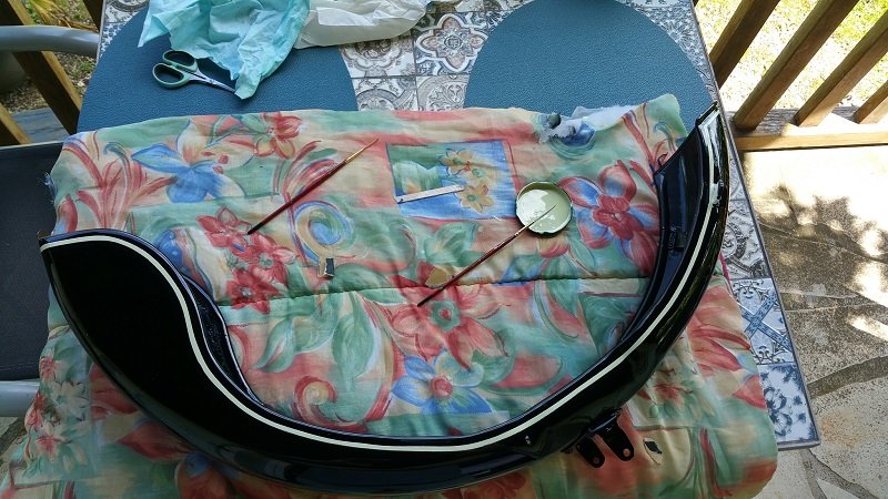

Pour enfin finir avec le noir brillant ( Sa réference est Noir BMW 086 ;) )
Et ça pour toutes les pièces j'y ai passé la semaine ( drôle de lessive :036: )

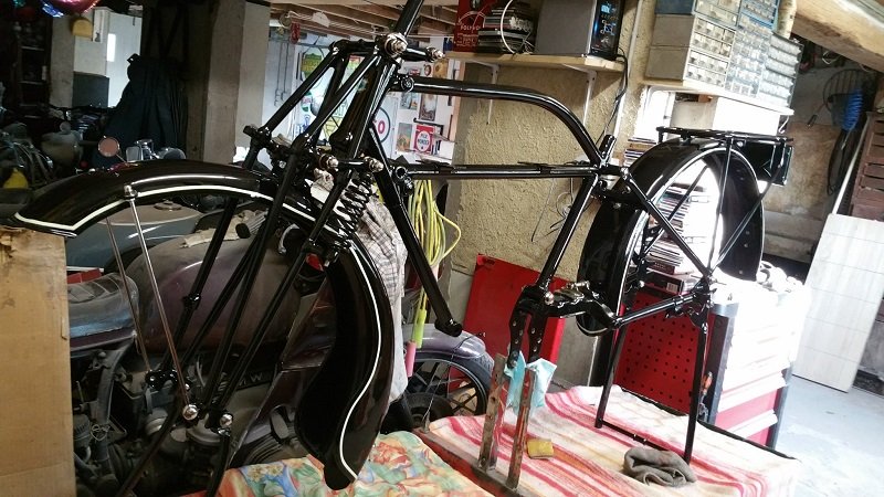

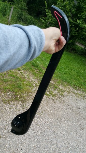

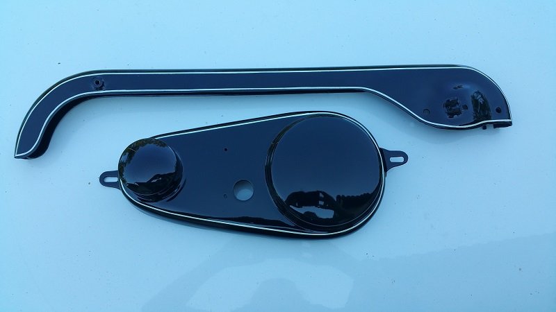

Les carters de chaine et les garde boue y avaient droit également
Restait à réaliser sur ces derniers les filets (peinture vert clair du réservoir )
Et quand je vous disais que la peinture fera le reste pour l'avant du carter de chaine secondaire
Le timing était bon car les pièces venaient de revenir du nickelage

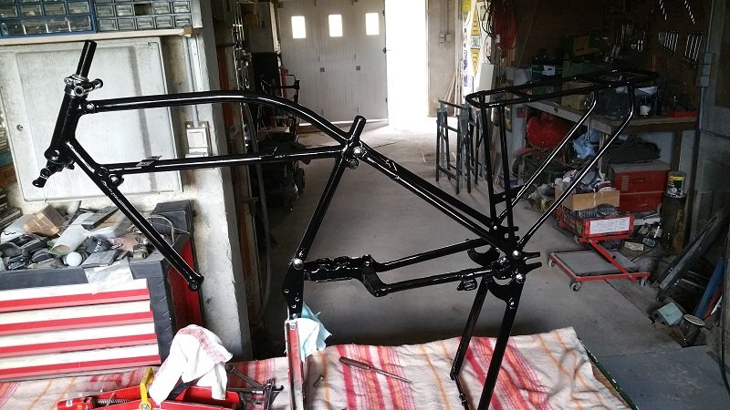

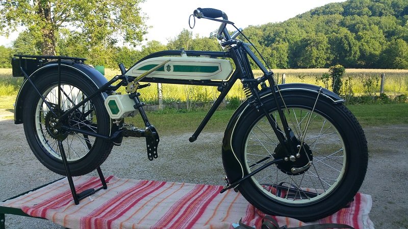

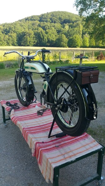

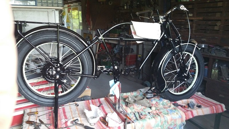

Pas de temps à pendre je me collais au remontage de la partie cycle

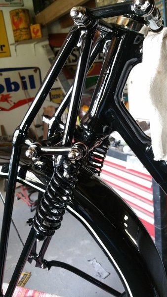

Peti détail sur le travail de la fourche
Et pose des roues et du guidon

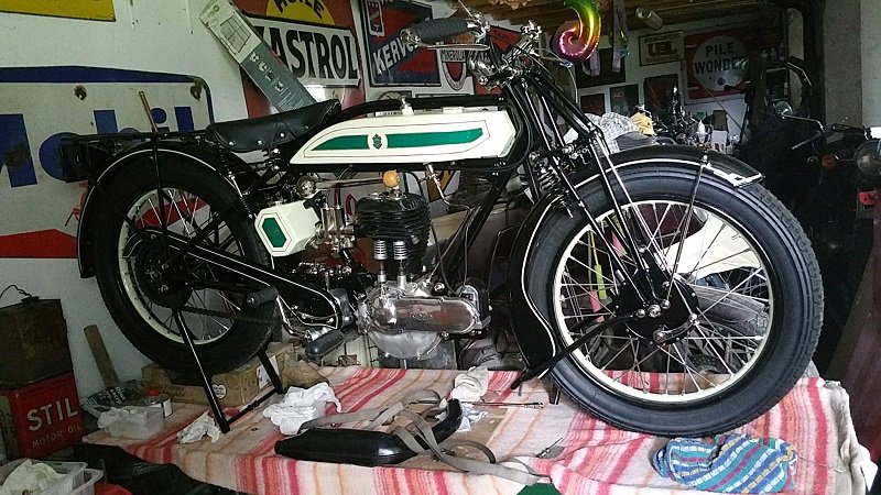

Pose des réservoirs et à ce stade je voulais voir ce que ça donnait en extérieur
Joli hein !! :amour: :amour:

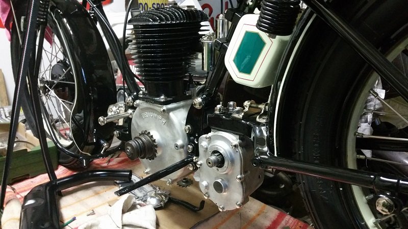

La mécanique allait bientôt suivre

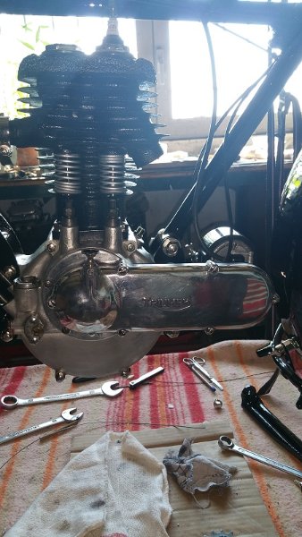

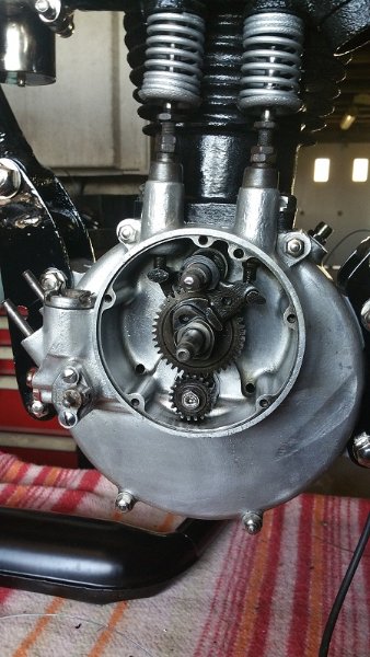

Calage de la distribution A.O.A au PMH

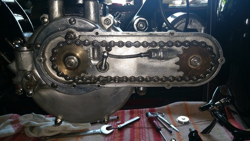

Pose du carter de distribution , des pignons et chaine de magnéto et calage de cette dernière 1/4 " pleine avance ;) ( au passage le système de lève soupape qui permet de décompresser le moteur )
Et fermeture des carters
La boite de vitesse reprenait également sa place
Et remontage des périphériques autour de la mécanique

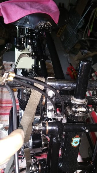

Notez au passage les petites pattes en tôle d'inox fabriquées pour guider les gaines
ça sentait le redémarrage mais on verra ça demain :D

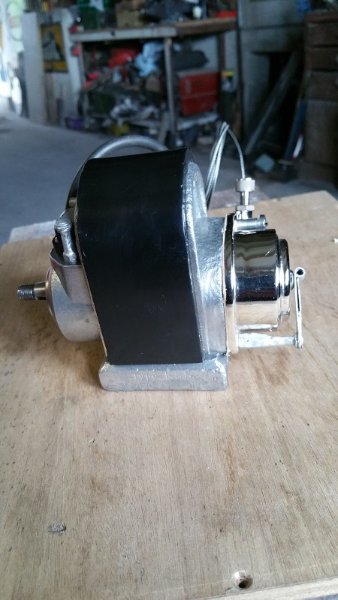

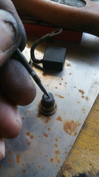

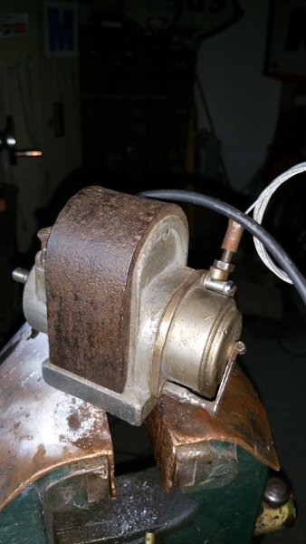

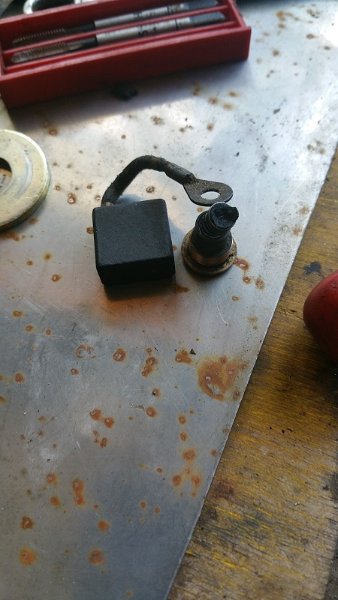

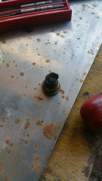

Elle a été remontée pour rouler la preuve je voulais donner un coup de jeune à la magnéto
Elle avait été refaite par un pro et voila ce que j'ai trouvé

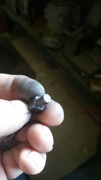

Le charbon de la mise a la masse de l'induit completement HS
alors dans un ancien charbon j'en ai retaillé un
Et voila le résultat mais juste pour dire que tout m'est passé entre les doigts

Bon bin voilà le moment étai venu de la descendre de la table de travail pour enfin savoir si tout le travail fait ces dernières année portait ses fruits , réservoir déposé séquelles d'une remise en route enflammante mais pas pour cette motos et tout était prêt , un peu d'essence directement dans la cuve du carburateur et il a quand même fallut chercher un moment et donner quelques coups de kick pour trouver les bons réglages et enfin la belle endormie s'est réveillée
Restait a finiliser le remontage reprendre les derniers petits " défauts " et la mamie allait repartir sous d'autres cieux :larme: :larme:
