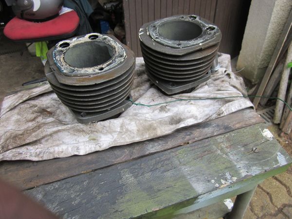

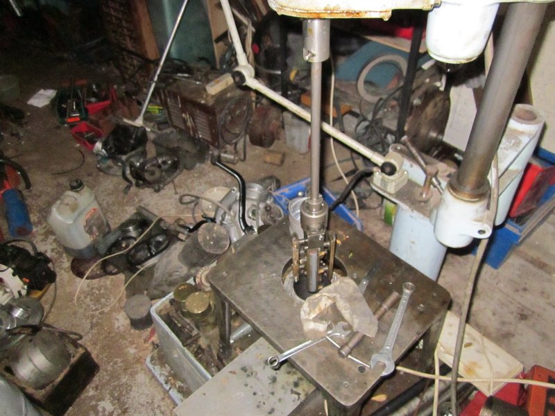

Réalésage glaçage des cylindres, 0.06 centièmes de jeu avec les pistons polonais 0.08 avec des pistons russes.
Nettoyage des cylindres dans de la soude bouillante. Tous les goujons de fixation des cylindres et des culasses
étaient abîmés et ils sont tous passés à la filière.

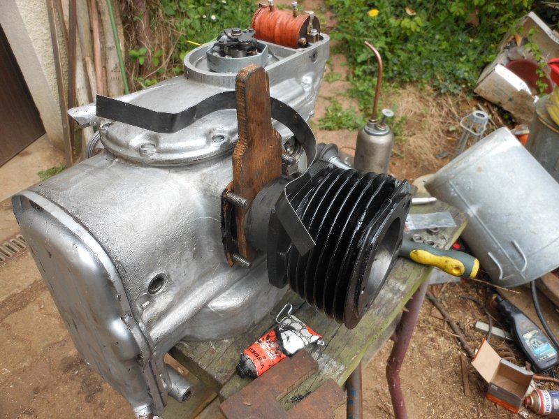

Je croyais avoir lu que la soude agit sur l'alu même après rinçage.
Quelle est l'opération en cours sur la dernière photo ?
Merci.
Messages : 1952
Localisation : costarmorique
Re: Ural 650 1970.
Messagepar cambouix » 11 juin 2024, 21:45
Déglaçage du cylindre apparemment.
Re: Ural 650 1970.
Messagepar Jackymoto » 11 juin 2024, 23:03
Dernière opération, c'est le glaçage des cylindres pour
enlever les rayures de la realeseuse, et laisser de
fines traces en mettant le cylindre à la côte voulue.
On bouffe deux ou trois centièmes.
Les cylindres de l' Ural sont en fonte.

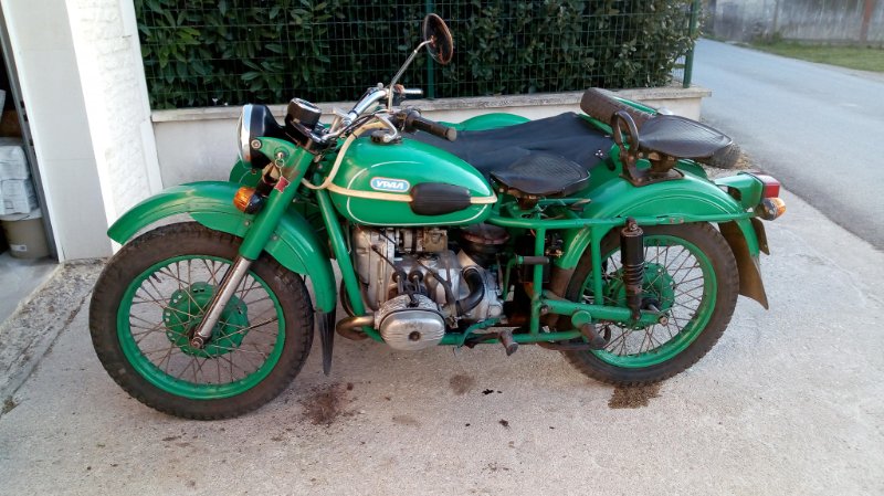

Voilà mon os, de 1988...
Modèle "Russe", perso j'adore les tambours de freins "capsules de bière"...qui brillent par leur absence totale d'efficacité! :vé:
Le voilà à son arrivée chez moi...il était équipé d'une boite "solo"...depuis j'ai récupéré et refait une boite à vitesses AVEC marche arrière...et c'est la classe.... :D
Franchement ce type d'engin est plutot "attachant", mais objectivement pas bon à grand chose à part balader son chien (c'était le but de l'achat)...ou sortir les poubelles.. :MDR:

Déglingos
Messages : 1657
Re: Ural 650 1970.
Messagepar Déglingos » 16 juin 2024, 10:12
Couleur d'origine et "roulante en configuration moteur à peu près d'origine", telles étaient mes doléances à l'achat....car repeint et moteur "refait"(à la russe) je sais ce que cela veut dire...tu as à l'arrivée une superbe peinture "sur merde", et un moteur ou tout est à "refaire" sérieusement.... :D
Ce qui est marrant c'est que ce coloris d'origine s'appelle "vert forestier"...et qu'à la case "nom du proprio" sur le certificat d'immatriculation figure traduit en français: "société de protection des végétaux"!!!
J'en ai déduit qu'elle devait appartenir à l'équivalent de l'ONF Russe.... :vé:

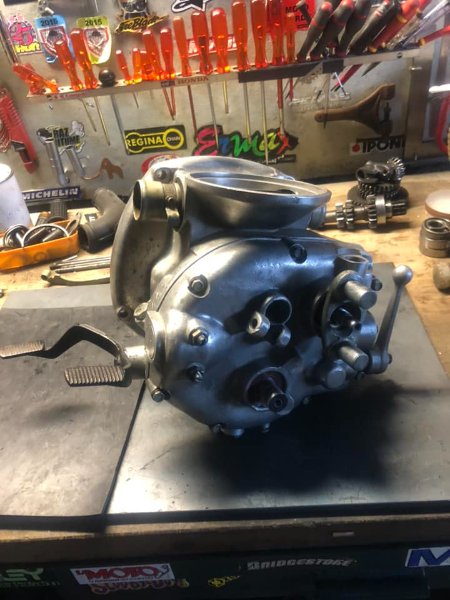

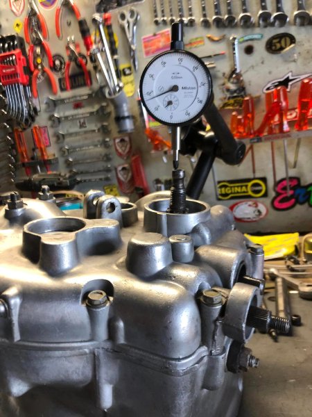

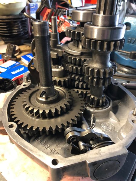

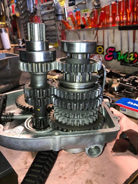

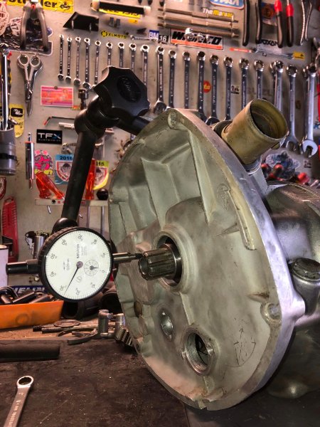

Photos de la remise en état de la boite (avec marche arrière):
Changement d'un jeu de pignon + le pignon baladeur...roulements...et surtout calage des arbres...les Russes calent rien...1,5mm de jeu latéraux avant démontage...j'ai calé à environ "zéro", c'est l'épaisseur du joint (0,2) qui fait le jeu...et la boite depuis fonctionne parfaitement;

Les boîtes Ural fonctionnent parfaitement avec les jeux
d'origine (entre, 0,8 et 2 mm) mais sont quand même plus
précises avec un jeu normal. Je réduis le diamètre du toc du flector pour monter un joint normalisé avec deux babines.Je peux me taper tes culasses pour pas cher, mais à partir d'octobre.Sur la mienne, le sélecteur n'a pas été soudé à la
bonne hauteur et l' autre côté est indexé contrairement à la
tienne.Ca veut dire qu'il faut tronçonner la soudure et la refaire avec la pédale au bon niveau, heureusement il ne faut pas 5mn pour le sortir avec son axe. C'est l'avantage des boîtes ancien modèle.
