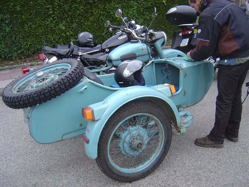

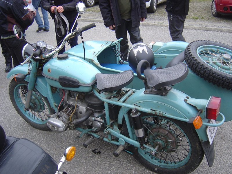

Je viens de retrouver ces vieux clichés pris lors des Millevaches 2009 :polom:
Jacky nous diras bien de quelle Ural il s'agit et si elle circule encore à ce jour :) :old:

Re: Ural 650 1970.
Messagepar Déglingos » 17 juin 2024, 23:29
Je dirai un type 8.103....sensiblement équivalent au mien.

Déglingos a écrit :Je dirai un type 8.103....sensiblement équivalent au mien.
Exact, type 8.103-10... J'avais le même en Sibérie.
Re: Ural 650 1970.
Messagepar Jackymoto » 18 juin 2024, 07:00
Celle là c'est celle de mon pote, voui elle roule toujours.Elle vient d' Ukraine. Il l'a repeinte au rouleau avec le bleu ciel d'origine.Il l avait modifié en 750 et comme prévu ça s'était
tout ebouse.Les mécanos médiocres aiment modifier sans savoir ce que ça va faire...Une Ural est presque toujours réparable, ce n' est pas une japonaise.2 millions ont été
produites avec des modifications mineures.Les pièces des
nouvelles sont à prix européen et je n'y touche pas.

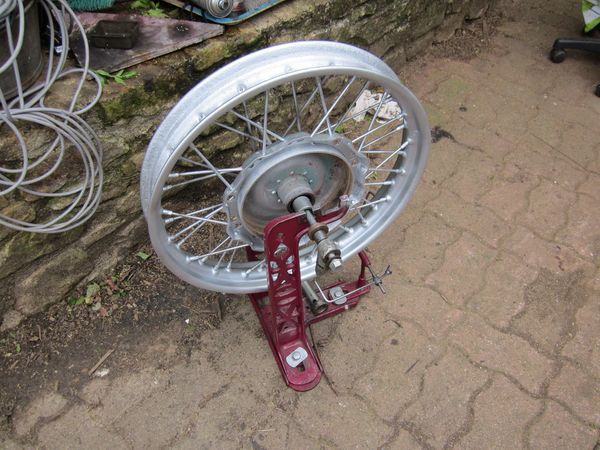

Messagepar Jackymoto » 25 juin 2024, 21:40
Un peu plus, il avait fallu refaire les 4 roues, pleines de défauts, mais généralement avec de bons roulements.
Rayons détendus et grippés= dégrippant, chauffage des canons au rouge, dévissage, dégraissage et une nuit dans
l'acide oxalique.. Redressage des jantes sur l'enclume,
et remontage (avec les canons graissés) après reprise des soudures. Il a fallu tourner les entretoises manquantes, et remettre un moyeu d'origine,
qui avait été bricolé avec 3 roulements à billes à la place des 2 Timken, probablement introuvables ou trop cher là bas.
En fouillant dans mon bordel, j'ai une roue supplémentaire. A noter pour ceussent qui sont amateurs de contrôle technique, les
pneus d’origine en 3.75 par 19, sont introuvables en Europe de l'ouest.
