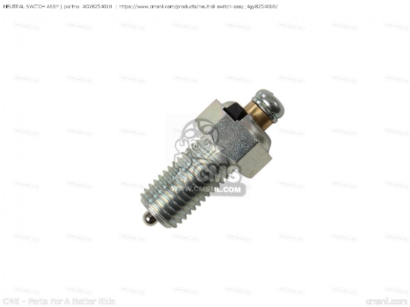

Le voyant "neutral" te fait des misères.
Ça peut effectivement venir de là.
Possible que ce soit le capteur de position du sélecteur. Je ne sais pas où il se trouve sur le moteur de ta pétoire. Mais en général c'est en périphérie proche du sélecteur.
Si c'est le cas, tu démontes, tu nettoies l'embout qui vient faire contact.
Possible qu'il ressemble à ça:

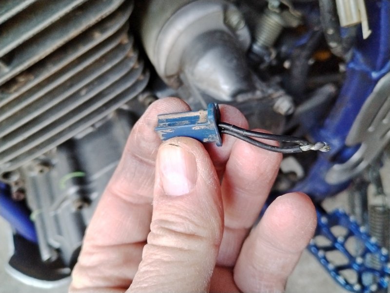

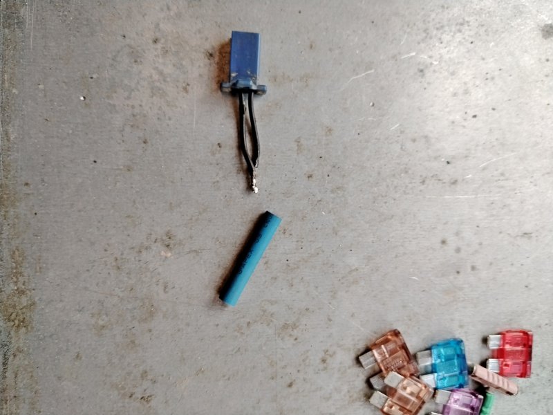

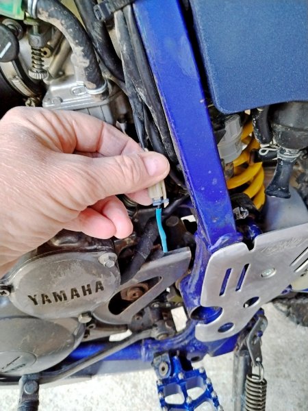

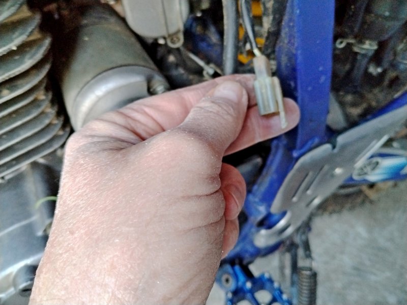

Voilà , j'ai investigué , et c'était bien sur la ligne de la sécurité latérale :D !
Par contre mystère , le Steeve m'avait dit avoir tout viré , je regarde donc dans toute la merdouille qu'il m'a redonné et je trouve le contacteur et sa cosse raccord , donc je cherche sur la mob et je trouve çà....
Point de pontage ? Comment çà à t'il pu fonctionner jusque là ?
Donc je fait une tite soudure pour fermer la boucle...
J'enfiche , contact , démarrage , je fais 5m et clac coupure et la c'est le fusible générale qui à claqué.....j'enlève le pontage et là je vois en secouant un peu tout çà plein de merdouille qui sort de la cosse haute....alors soufflette , nettoyant contact , je remet un fusible , le pontage et là nickel...
Un peu d'isolant....
Essai dans le terrain vu que les averses s'enchainent , çà tient , donc on va dire résolu ; j'ai eu du bol que çà claque pas en pleine brousse , bon elle est pas très lourde à pousser.... :D
