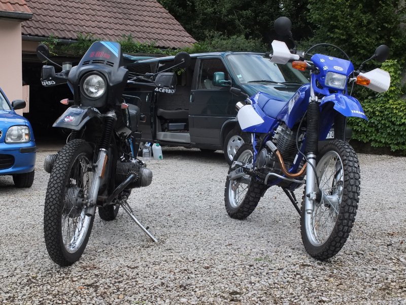

La der des der oui , car ras le bol de mécaniser , de me faire chier pour les paplards , de me gaver les vendeurs du coin coin ou d'ailleurs , juste envie de profiter tranquille , la Scram pour les virons un peu plus loin que ma région et pi cette 250 de 115kg pour 28cv qui fera bien l'affaire pour les petites pistes locales de bois et de vignobles , çà remplacera les journées trial avec la Bul !
Alors, j'ai finalement réussi à trouver une Yamaha TTR 250 , j'ai été chercher çà au sud d'Evreux , en plein pays Comanches :036: , 500km ar , millésime 1999 , du siècle dernier en somme , 2.200 balles , j'estime à mille balles à mettre dessus pour lui faire une grosse révision et un peu de cosmétique....elle pourrait tourner comme çà , mais j'ai horreur de tomber en panne ! :mrgreen:

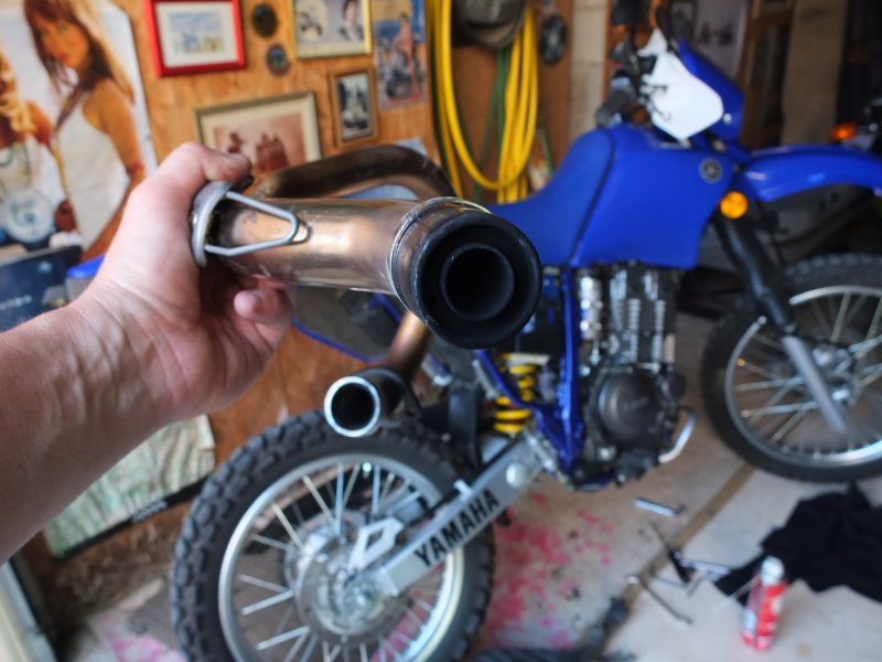

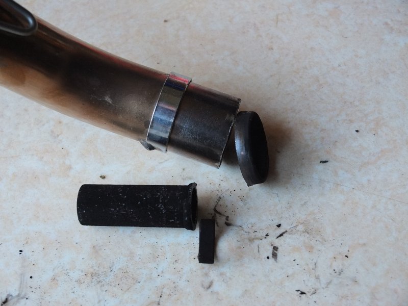

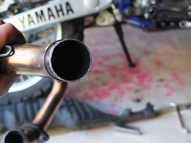

J'ai eu, c'est une bécane bien agréable en TT et même en balade sur départementale.
Si tu trouves que la carburation n'est pas optimale, comme si elle était réglée beaucoup trop riche, vérifie que la bride d'échappement à la sortie du coude a bien été virée.
(Faut scier la sortie sur quelques millimètres)

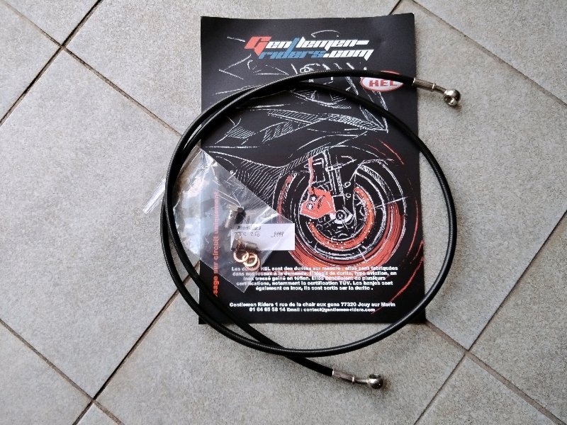

Pour ceux qui voudraient commander des durites freins sur mesures, j'ai commandé ici une durite frein avant pour ma TTR , celle d'origine chez Yam c'est 257€ :woot: :036: :036: ...
Ici c'est 35€ +5€ de port , une durite de 142cm , tresse aviation gainée dans la couleur qu'on souhaite + les joints et banjos , je dis que c'est pas cher pour du assemblé en France :super: https://www.gentlemen-riders.com/

Je me doute qu'ils achètent la durite au kilomètre , les raccords , banjos , joints...idem , donc une fois que tu à ces éléments , couper un bout de durite et la sertir çà prends quoi ? 5mn chrono....çà reste donc rentable !
Pour le prix de la durite origine , c'est chez tous les constructeurs , ils écoulent leurs stocks pour des mob ou des caisses de 30 piges et plus , à un prix d'or...la rareté fait le prix !
Perso une durite estampillée Yam ne la fera pas mieux fonctionner !
