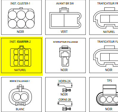

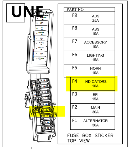

Il y a bien le fusible N°4 qui alimente les indicateurs du tableau de bord, et le connecteur "Inst Cluster 2" dans le phare,
mais si tu as déjà vérifié

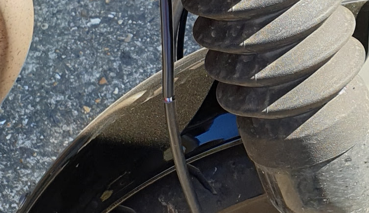

Je me permets un complément...
Lundi soir (la veille du changement de cable de compteur), je prends l'Interceptor direction Grenoble.
2 ou 300m après avoir démarré, plus rien d'affiché sur le tableau de bord...
Plus de voyant (neutre, huile, ...), plus de jauge, plus de vitesse ni compte-tour.
Je m'arrête, vérifie que j'ai des feux AV, AR, STOP, ok de ce côté. Par contre, pas de clignotants non plus.
Humm, ça sent le fusible... Pas grave, vais m'arrêter un peu plus loin sur un parking, vérifier et changer le fusible et hop hop hop, serais reparti. Ce que je fais. C'était bien le fusible F4.
Je repars, en me disant "merde, t'es con. Si le fusible a grillé, c'est qu'il y a un court-circuit qque part et il va revenir.".
Le temps de penser ça, de baisser les yeux et bam, rebelote, plus d'affichage au tableau de bord.
Me suis décidé à faire 1/2 tour et rentrer chez moi.
Sur la route, j'ai repensé à ce foutu cable de compteur et ses 3 fils, et me suis dit que le +12 et la masse étaient peut-être en contact, et surtout, alimenté par ce fameux F4.
Arrivé chez moi, un coup d'oeil sur le schéma a confirmé, c'est bien la même alimentation.
Suis descendu au garage, ai coupé le cable de compteur (ce qu'il en restait), ouvert le phare, déconnecté le bout du cable, remis un fusible et hop hop hop, ce coup-ci était le bon.
