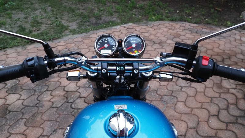

vno a écrit : Le tout est de trouver quelque chose de fiable, étanche, discret,... pour alimenter un GSM (app de navigation) ou autre chose (en plus).
Perso j'ai pété un plug allume-cigare vers USB pour récupérer juste l'électronique avec les deux prises USB, j'ai fabriqué un boîtier moins encombrant en impression 3D, 2 fils, le connecteur qui va bien et tout ça trouve sa place dans le phare. Ne sort par les trous existants qu'une rallonge USB, côté mâle dans la prise dans le phare, côté femelle au guidon. On ne peut pas faire plus discret ni pratique. Pour l'étanchéité j'ai fait un petit capot en impression 3D qui vient s'insérer dans la partie femelle quand il n'y a rien branché dessus.

Hello,
autre question: pour une prise USB, il faut respecter les + et - ? Si oui, sur le connecteur jaune dans le phare, comment on peut le savoir ? (autrement que d'utiliser un voltmètre)
:rou:
