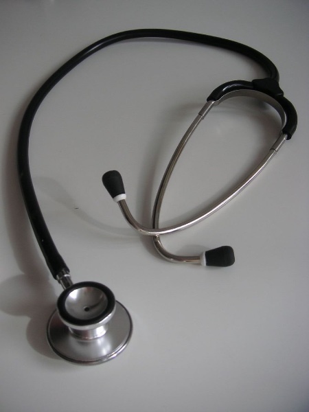

Et voici l'outil de diagnostic pour les "fonte".
Simple, mécanique, efficace, pas besoin de remise à jour...

Vu les gling gling que ça fait, t'es sur qu'il est nécessaire d'amplifier le son avec un stéthoscope ?

Voui, entre les pignons de distribution et le reste, un vrai concert de casseroles.

JacquesD a écrit :Très utile aux "durs de la feuille".![]()
Voilà... j'osais pas le dire, mais JacquesD apporte la bonne réponse à Taurim : le stéthoscope, c'est mieux pour les engourdis des esgourdes.
C'est vrai qu'une fonte, ça trinquaille toujours un peu, mais ces braves bébêtes sont comme les gosses et les vieux : c'est quand on ne les entend plus qu'elles sont en train de faire des conneries.

Re: Outil de diagnostic pour les RE Euro 4
Les stéthoscopes (même non électroniques), permettent de différencier les divers bruits du moteur (et de supprimer les bruits d'ambiance).
JacquesD a écrit :Les stéthoscopes (même non électroniques), permettent de différencier les divers bruits du moteur (et de supprimer les bruits d'ambiance).![]()
C'est même pratique pour les moteurs électriques, je m'en sers parfois aussi pour vérifier les accélérateurs des chauffages centraux.
JicéduVar a écrit :JacquesD a écrit :Les stéthoscopes (même non électroniques), permettent de différencier les divers bruits du moteur (et de supprimer les bruits d'ambiance).![]()
Tout à fait, c'est même à ça que je m'en sers le plus lors de la remise en route de mon systhème de chauffage !
