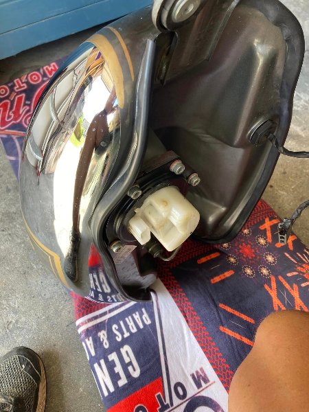

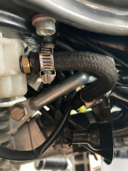

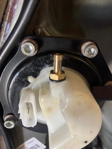

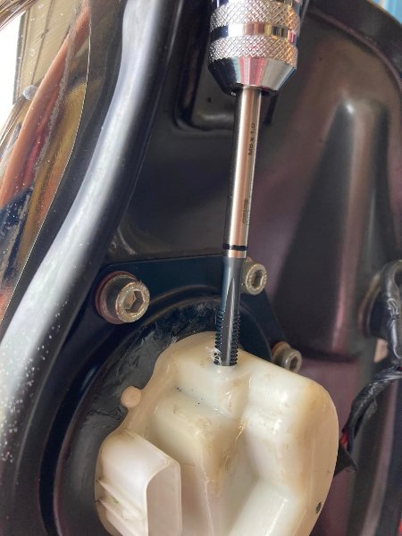

Trouvé ça sur Face Ed-d'bouck dans "ROYAL ENFIELD LE GROUPE" :
Bonsoir les royalistes !
… retour à la maison et réparation durable de la moto …

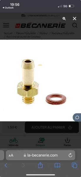

Avec les bons conseils de Patrick Canovas j’ai procédé au perçage / taraudage du corps de la pompe en M6x100 puis inséré un embout à visser trouvé sur le site la becannerie… j’ai changé la durite d’origine pour une plus souple et supprimé le coude raccord rapide ! Le résultat est top et bien plus solide que l’origine !!! Résultat des courses … un total de moins de 10€ pour la réparation ! Si ça vous arrive faites de même !
Thierry M.

Pourquoi pas.
Faudra simplement y aller mollo au serrage du raccord dans le plastoc, sous peine d'arracher le filetage dans le peu d'épaisseur du corps de la pompe.
