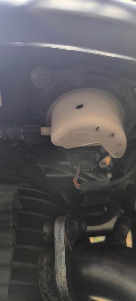

Messagepar ceds03 » 25 févr. 2025, 16:51
J'ai bien débranché le contacteur de béquille, mais toujours pas de pompe à essence....
Par contre en effet plus de grillage de fusible, quand j'appuie sur le contacteur de béquille (forcément)
Donc la pompe à essence serait HS étant donné qu'elle est alimenté ?

La charge de batterie et le reste oui je pense que c'est indépendant, par contre j'ai un doute sur la pompe à essence et le circuit de béquille... Les 2 sont arrivés en même temps, est ce que le contacteur a pu faire griller la pompe si il y a eu un court circuit ?
Comment puis je tester la pompe à essence pour savoir si c'est grippée ou grillée ?
Sachant que j'ai testé l'arrivée du jus précédemment et que j'ai bien de l'alimentation qui arrive.

Tu alimente la pompe débranchée directement avec la batterie le + au + et le - au - si elle ne tourne pas c'est qu'elle est HS. Essaie avec une autre batterie des fois que celle de ta bécane soit morte.

Bebert 39 a écrit :Tu alimente la pompe débranchée directement avec la batterie le + au + et le - au - si elle ne tourne pas c'est qu'elle est HS. Essaie avec une autre batterie des fois que celle de ta bécane soit morte.
Ok donc il faut que je la démonte et je que la sorte. Quelqu'un a un tuto ? J'essaie de regarder mais je tombe que sur d'autre modèle, pas trop des ressemblant...
Il faut que je passe par la trappe ou par en dessous ?
Après sachant que l'alimentation arrive jusqu'à la pompe c'est quand même bizarre qu'elle se mette pas en route...

Pas besoin de la démonter, tu l'alimente en place, pourquoi te compliquer la vie.

Bebert 39 a écrit :Pas besoin de la démonter, tu l'alimente en place, pourquoi te compliquer la vie.
Je vois pas trop comment, techniquement il est déjà branché avec de l'alimentation qui arrive je vois pas ce que ça va changer de ne pas la démonter et de rebrancher 2 fils. La sortir et la branché en direct permettra de voir si elle marche ou si elle est vraiment en panne

Moi je dis ça, tu fais bien comme tu l'entends, moi j'ai toujours effectué comme ça et cela m'a évité bien des démontages inutile, tu a 12 v sur la fiche qui alimente la pompe qui te dis que la tension ne chute pas presque à 0 quand elle est connectée et que tu mets le contact, tu mets un morceau de durite sur la sortie de pompe et dans un jerrican tu alimente avec une autre batterie et tu est sur à 100% de ta pompe et ce sans avoir à vider le réservoir le déposer et démonter la pompe.

Bebert 39 a écrit :Moi je dis ça, tu fais bien comme tu l'entends, moi j'ai toujours effectué comme ça et cela m'a évité bien des démontages inutile, tu a 12 v sur la fiche qui alimente la pompe qui te dis que la tension ne chute pas presque à 0 quand elle est connectée et que tu mets le contact, tu mets un morceau de durite sur la sortie de pompe et dans un jerrican tu alimente avec une autre batterie et tu est sur à 100% de ta pompe et ce sans avoir à vider le réservoir le déposer et démonter la pompe.
Comment je procède pour le faire en place ? Parce qu'aujourd'hui c'est une fiche qui l'alimente. Avec 2 câble + et - je vois pas où les mettre sachant que je n'ai pas de polarité apparente

Messagepar Daniel78 » 27 févr. 2025, 00:05
Tu débranches le connecteur noir.
Tu raccordes ton voltmètre sur les deux fils de ce connecteur. Tu mets le contact pour vérifier que tu as toujours l’alimentation de la pompe.
Mais ça tu l’as déjà fait je crois.
La pompe n’est pas alimentée en permanence, juste 1 ou 2 secondes après contact il me semble, tant que le moteur n’est pas pas en marche.
A ce stade, si l’alimentation arrive sur le connecteur noir, et qu’il s’emboîte bien à fond à sa place, on doit être bons.
Si tu ne te sens pas à l’aise de tirer deux fils de ta batterie vers le connecteur femelle solidaire de la pompe, contente-toi de la première vérification. Faut pas faire de connerie et créer une 4ème panne.
Si tu dois démonter la pompe, fais gaffe au téton blanc qui sort de la pompe. Celui sur lequel se raccorde la durite de carburant. Ce téton est fragile.
