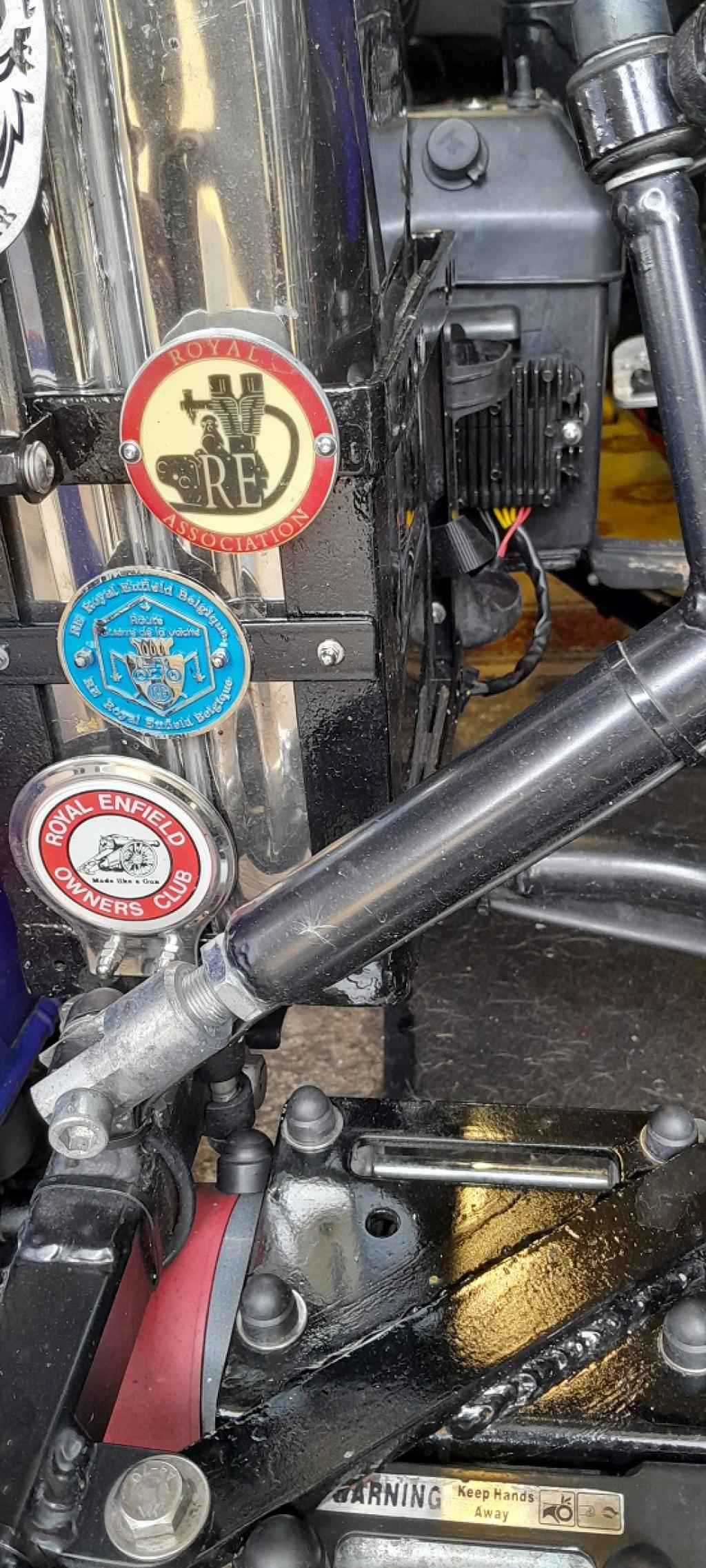

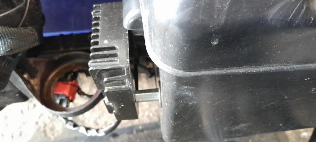

Encore merci Claude. Oui dès le jour même j'ai contacté James et il m'a envoyé par la poste les deux câbles rallongés. C'est vraiment un très gros merdier pour accéder aux deux prises. Il faut dire qu'avec le faux cadre du side ça n'arrange rien. j'ai passé plus de cinq heures pour lever et caler mon side-car, démonté et déplacer le régulateur. Reste le problème des prises qui ne sont pas étanches. Ce n'est quand même pas terrible comme montage surtout avec les projections de la roue arrière au niveau du raccordement du faisceau. J'ai justement eu beaucoup de mal à désaccoupler la prise 3 broches à cause de l'accumulation de la graisse et de la poussière dans le mécanisme. A l'autre bout c'est moins grave car je vais protéger les prises avec du ruban auto vulcanisant. Merci aussi à James
J'ai poser le régulateur sur le bac de ma deuxième batterie entre le side et la moto. En plus j'ai laissé un vide d'air pour le refroidissement. pas besoin de le fixer sur une partie mécanique la masse est déjà câblé.
Maintenant il devrais recevoir suffisamment d'air frais et surtout ne plus monter en température l'été à cause de la chauffe du moteur
