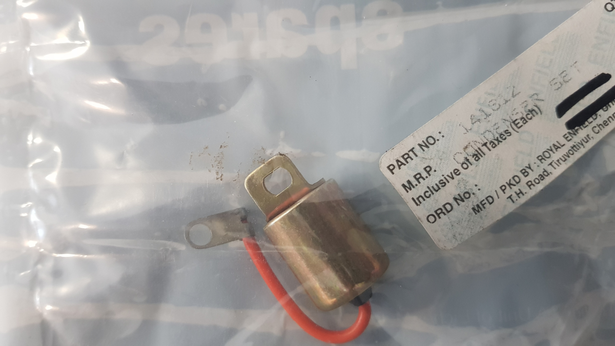

Dans les pièces de rechange laissées par Jean il y a 3 "contacts de feu stop" comme celui de la photo.
Je suppose que c'est pour le frein avant, et s'il en a pris 3 d'avance c'est que c'est fragile, mais je n'arrive pas à trouver son emplacement (je n'ai pas enlevé le réservoir d'essence).
Un "sachant" peut-il m'indiquer l'emplacement svp
Image?

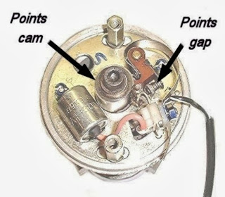

S'agit de condensateur d'allumage ! :036:
Regarde à coté de ton rupteur et tu verras le même. :LOL:

Oui, je viens de me rendre compte de mon erreur (dans la boite y'a aussi un contact de stop, mais pour le pied). :LOL:
Bon, du coup j'ai pas trop d'idées pour le feu stop qui ne fonctionne pas avec le frein avant... :larme:

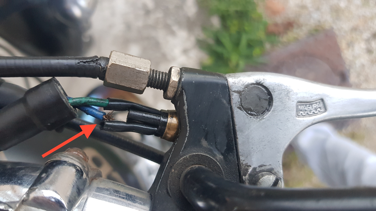

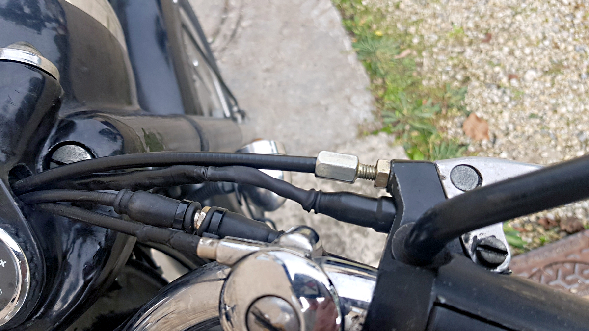

Skyranger, ta "fonte" est elle encore équipée des cocottes et leviers d'origine au guidon ?
Si tel est le cas, est-ce du Magura ou du Minda ?
Le contacteur est dans la cocotte.
Pas dans le phare, ni ailleurs.
Messages : 3889
Re: Feu stop "fonte"
Messagepar Skyranger » 10 oct. 2022, 18:33
Bon tu as excité ma curiosité, je suis retourné voir et là: bingo!
Merci Claude, je ferais une soudure demain.

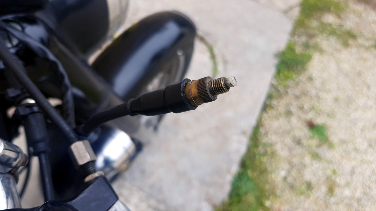

Ton câble de frein est mort aussi : la gaine est ébousée et sous l'effort, elle s'écrase sans que le câble ne transmette sa traction.
De rien.
Compte tenu des réponses qui partaient en couilles, en t'orientant vers n'importe quoi, j'ai coupé court. ;)

Petites soudures refaites, ça fonctionne désormais nickel!

J'ai aussi changé le câble de frein selon les précos de Marco, même si c'était surtout le plastoque qui était fendu, pas le métal interne.
