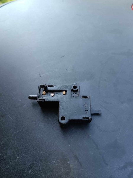

Bonjour petit problème sur ma bullet de 2016,, quand j'actionne le démarreur il ne se passe rien avant 10 secondes environ. J'ai chargé la batterie , vérifié le contacteur de l'embrayage , j'entends le bruit de la pompe à essence donc je ne vois pas. Peut-être le relais mais je ne l'entends pas faire clic d'ailleurs quand ça marche on ne l'entends pas sauf si la batterie est hs, ce qui n'est pas le cas.
De plus j'ai pris des photos du contacteur c'est succinct, est ce qu'on peut le shunter pour éliminer le problème ?

Même Bullet de 2015 et pas ce problème, tu penses à débrayer, parfois la sécurité de la poignée fonctionne ou pas, j' ai viré celle de la béquille latérale.

oui forcément je débraye. Quant à virer celle de la béquille j'y ai pensé mais je pense que le moteur n'aime pas trop tourner au ralenti sur la béquille , suffit de regarder le niveau d'huile dans le hublot pour comprendre
