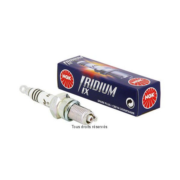

Salut à toutes et à tous depuis quelques temps ma Scram 411 ( 19M km ) calait de temps en temps et avait un ralenti bas par rapport à la normale :mouais:
J'avais changé la bougie à 10M km comme le préconise le constructeur par une NGK CR6E , lors d'un contrôle de cette dernière je l'ai trouvé bien noire .
J'ai donc décidé de la changer par une NGK CR7E , puis chez mon détaillant je trouve une Iridium CR7EIX pour 11€ , j’ai donc choisi de faire cette expérience pour voir :mouais:
Résultat la bougie était bien en cause plus de calage et ralenti stable , après discussion avé un pote qui mécanique dans l'aviation ce dernier m'a informé qu'avec les nouveaux allumage électronique certes bien plus fiable ces dernier étaient consommateur de bougies et que le changement devait ce faire plus régulièrement .
Bref à voir dans le temps si réellement investir dans une bougie Iridium vaut le coup , espérant avoir fais 10M km dans les prochain 6 mois je pense pouvoir vous faire un vrai retour :oué:

Bon j'avoue qu'un peu comme certains je fais partie " de la vieille école " , le fait est que pour 11,20€ la bougie " Iridium " au lieu de 7€ une normale j'ai voulu tenter l'expérience .
Je pense qu'au départ j'ai peut être fais une erreur de choix de température bougie puisque j'ai monté un CR6E qui au bout de 9M km était bien noire et malgré un bon nettoyage à la brosse ma Scram 411 continuait à calé avec un ralenti instable , peut être qu'une CR7E est plus approprié pour ma moto .
Bref le fait de changer de bougie m'a permis de trouver un régime ralenti stable , et peut être de pilonner moins à bas régime mais là je suis moins formel , maintenant reste à voir si la différence de prix ce justifie dans le temps :mouais:
