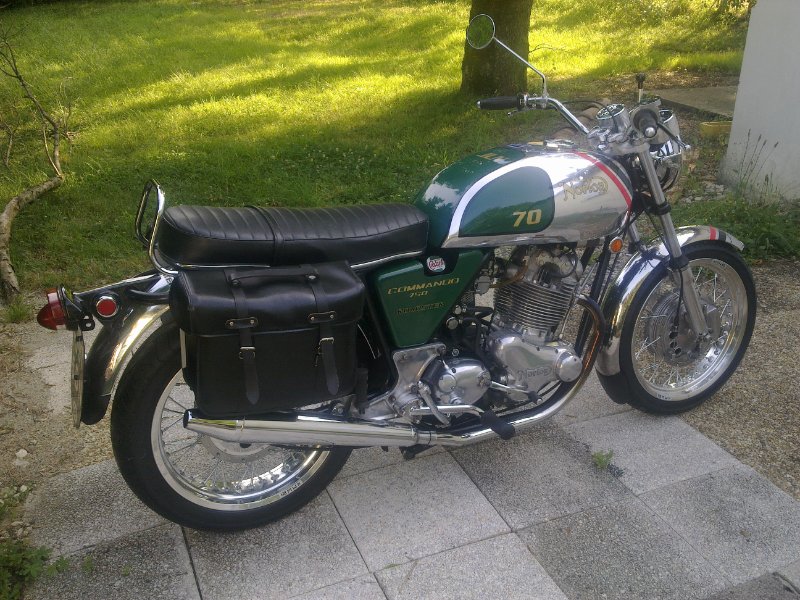

Messagepar claude et flo condrieu » 02 sept. 2025, 09:01
En 69, la 4 pattes était en roues à rayons, et qu'est ce que nous cherchions,
des roues à bâtons SMAC ou JPX pour ressembler aux 4 pattes qui couraient au bol.
Maiq qui n'étaient pas tubeless... 8)
Et puis de nos jours il y a le procédé BARTUBELESS, mis en place par les Italiens,
garanti 5 ans.
L'Anglaise est maintenant équipée ainsi avec des jantes à humps.
2025-06-13 004.jpg (168.53 Kio) Vu 925 fois
Et un autre avantage, les pneus, BT 46 Bridgestone ont été montés à la main,
roue avant et roue arrière.

Bonjour Claude, tout d,abord ta moto est superbe .tu veux dire que tu a fait le système bartubless ? Et si oui est tu content du résultat ?car ce système m,interresse .
Et je me pose une question si tu devait changer un rayon comment rendre à nouveau étanche après réparation ? Merci pour ta réponse :003:

Messagepar claude et flo condrieu » 02 sept. 2025, 12:20
Pétochon :
Je te dirais çà dans deux ou trois années.
Pour l'instant oui, mais je n'ai parcouru que 1000 km, pas de perte de pression à ce jour.
Pour les rayons cassés, perso après 74 motos, et environ 1 000 000 de kilomètres,
cela ne m'est jamais arrivé.
Je ne me suis pas renseigné auprès de BARTUBLESS, mais peut-être peux tu le faire.
Jacky : Ce n'est pas pour en faire une moto moderne, mais une moto plus sûr.
