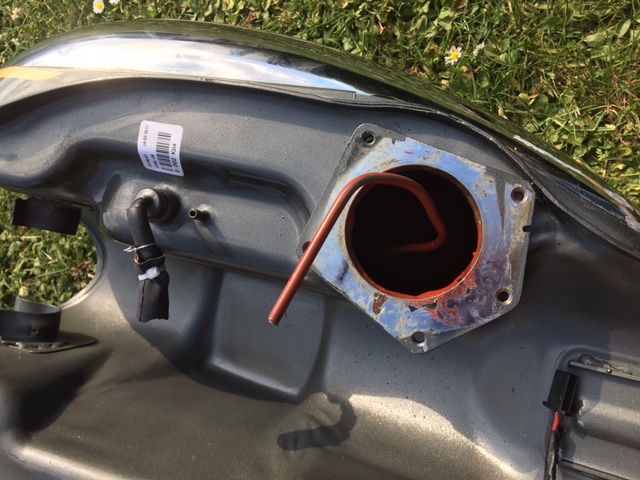

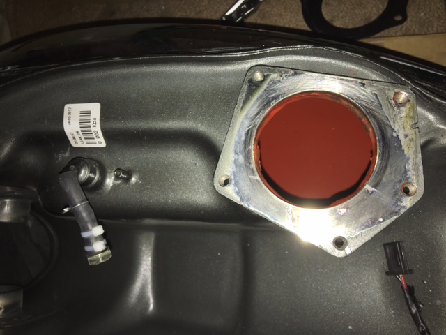

Bon je confirme que c’était bien le tuyau d’évacuation des vapeurs d’essence qui était cassé en bas du réservoir et qui résonnait à certains régimes moteur.
J’ai démonté le réservoir et pompe à essence et j’ai pu positionné le tuyau de sorte qu’il ne touche plus rien….sur la photo j’ai fait exprès de le sortir par l’orifice de la pompe à essence….
Donc pas besoin de changer tout le réservoir pour supprimer cette résonance… c’est pas super propre mais c’est efficace et ça coûte pas d’euros…. :)
