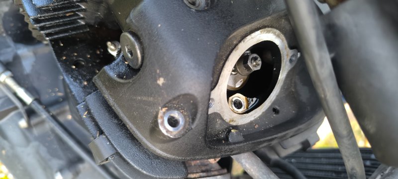

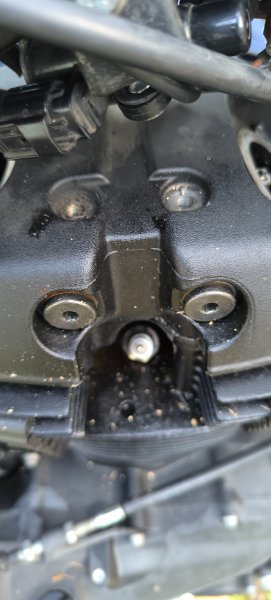

Il y a une vis de chaque côté, que l'on aperçoit en enlevant les 2 trappes pour le réglage des soupapes. Elles sont cachées, les a tu enlevées ?

Re: Fuite d'huile haut moteur ou bougie
Messagepar Dark » 24 janv. 2026, 18:22
Pas évident à voir sur le schéma mais il semblerai que ce soit les deux vis "repère 2"

ceds03
Messages : 80
Enregistré le : 20 févr. 2025, 18:23
Localisation : Le Chesnay
Messagepar ceds03 » 24 janv. 2026, 22:42
Dark a écrit :Il y a une vis de chaque côté, que l'on aperçoit en enlevant les 2 trappes pour le réglage des soupapes. Elles sont cachées, les a tu enlevées ?
Ah non en effet je ne les ai pas vus du tout.... Bon je vais recommencer alors !
Merci des précisions

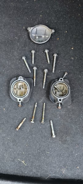

Messagepar ceds03 » 04 févr. 2026, 17:41
Bon bah pareil impossible de le soulever....
Messagepar ceds03 » 04 févr. 2026, 17:43
J'ai enlevé tout ça

Messagepar ceds03 » 04 févr. 2026, 18:03
C'est bon j'ai réussi à l'enlever mais j'ai 2 vis cassé dans leur pas de vis :blink:

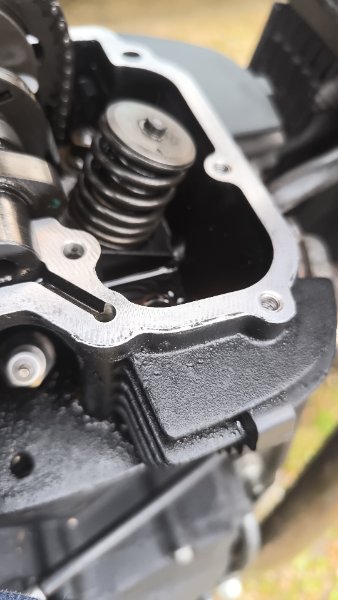

Avec quoi gratter l'ancien joint d'ailleurs ?
ceds03
Messages : 80
Messagepar ceds03 » 05 févr. 2026, 18:35
J'ai bien gratter le joint à fond il reste quelques traces noirs mais impossible de les enlever et j'ai retiré les vis cassés dans les 2 pas de vis. J'ai eu de la chance j'ai réussi sans dégâts ! J'ai commandé de nouvelles vis donc je pense que je pourrais le remonter semaine prochaine.
Messages : 6681
Messagepar JicéduVar » 07 févr. 2026, 13:19
ceds03 a écrit :Avec quoi gratter l'ancien joint d'ailleurs ?
J'utilise un Grattoir triangulaire qui permet de gratter bien à plat.
