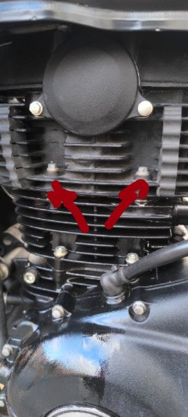

Très mauvaise surprise après avoir réparé la fuite du cache culbuteur (on voit bien que la partie haute ne fuit plus du tout) par contre j'ai l'impression maintenant que ça fuit au niveau de la culasse si je me trompe pas :mouais:

Messagepar Erick » 18 févr. 2026, 23:22
As tu mis du frein filet au remontage des 2 vis? C'est ce qui fait etancheité

Re: Fuite d'huile haut moteur ou bougie
Messagepar ceds03 » 19 févr. 2026, 11:30
Non j'ai pas mis de frein filet parce que je n'ai pas eu besoin de les démonter pour le cache culbuteur
Messagepar ceds03 » 21 févr. 2026, 23:36
J'ai croisé un ami qui a une Himalayan qui m'a dit que toutes les vis près de la culasse il les avait fait changé parce que de mauvaise qualité en sortie d'usine et qu'avec l'usure elle se desserait, ça parle à quelqu'un ?
Messagepar plouf » 21 févr. 2026, 23:52
Sur les premiers modèles les vis de culasse n'étaient pas assez serré, entrainant une fuite au joint. Un resserrage solutionnait le problème.
Certains ont remarqué que des vis étaient un peu courte pour leur diamètre et ont changé les deux près de la bougie.
Joce en Amérique du sud a eu un joint de culasse qui a lâché.
La mienne fuit au niveau du joint de capteur de température d'huile.
Messagepar ceds03 » 21 févr. 2026, 23:56
plouf a écrit :Sur les premiers modèles les vis de culasse n'étaient pas assez serré, entrainant une fuite au joint. Un resserrage solutionnait le problème.
Bon alors je vais essayer de resserrer les vis au niveau du joint pour voir si ça règle le problème dans un premier temps. Merci du témoignage !
Messagepar plouf » 22 févr. 2026, 09:40
Tu trouveras des infos ici:
https://motohimalayan.wordpress.com/201 ... e-culasse/
Messagepar ceds03 » 22 févr. 2026, 18:29
plouf a écrit :
Merci je vais également regarder ces points là, mais une peu dégoûtée de devoir redémonter le couvre culasse alors que je viens de refaire le joint.... Je vais d'abord essayer de resserrer les 4 vis mentionné à la fin et si ça continue je verrai pour l'ouvrir
Messagepar Erick » 22 févr. 2026, 19:20
ceds03 a écrit :Non j'ai pas mis de frein filet parce que je n'ai pas eu besoin de les démonter pour le cache culbuteur
J'ai eu un suintement au niveau de la tete de vis (comme decrit ici https://motohimalayan.wordpress.com/201 ... e-culasse/ ) . J'ai changé le joint cuivre (pas la vis), et ça s'est mis a fuir par le dessous car le filtage est traversant. Apres avoir bien nettoyer , mit du frein filet et serrer, iln'y a plus eu de fuite ni a la tete de vis ni en bas. Il se peut qu'il y ait fuite par degradation du frein filet qui fait office de joint
Messagepar Dark » 23 févr. 2026, 09:10
ceds03 a écrit :J'ai croisé un ami qui a une Himalayan qui m'a dit que toutes les vis près de la culasse il les avait fait changé parce que de mauvaise qualité en sortie d'usine et qu'avec l'usure elle se desserait, ça parle à quelqu'un ?
Les vis sur l'Himalayan, autour de la culasse, sont un peu juste en longueur. Elles pourraient largement faire 5mm de plus et être ainsi mieux encrées dans l'Aluminium. De plus, il y a des séries de vis M6 (pas que sur l'Himalayan) qui font un diamètre extérieur vraiment faible, souvent vérifiées à 5.4mm/5.5mm au lieu de 5.8mm/5.9mm ce qui n'arrange pas la longévité du filetage dans l'Aluminium lors des serrages. Perso j'en ai changé quelques-unes..
Messagepar Dark » 23 févr. 2026, 09:14
Erick a écrit :IMG_20260217_084222_1.jpgAs tu mis du frein filet au remontage des 2 vis? C'est ce qui fait etancheité
Jamais eu besoin de mettre du frein filet et aucune fuite de ce coté là même avec de nombreux démontage. Par contre, soit changer les rondelles cuivre ou les recuires au montage.
Messagepar ceds03 » 23 févr. 2026, 10:26
Ouais c'est ce que j'ai cru comprendre en lisant à droite et à gauche les témoignages. Je vais essayer de les resserrer dans un premier temps, voir si ça continue et je les remplacerai dès que j'ai les vis.
Après moi ça suinte pas au niveau de la tête de vis mais vraiment en dessous.
Merci !
Messagepar ceds03 » 23 févr. 2026, 18:19
J'ai resserrer les vis en question (avant de les changer) mais elles étaient bien serré au couple, donc j'ai un peu peur que le problème soit plus profond...
