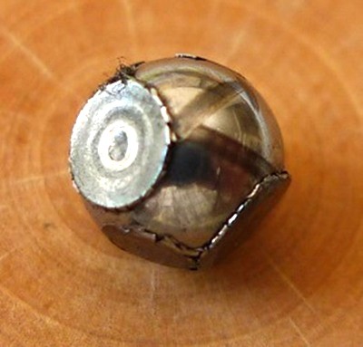

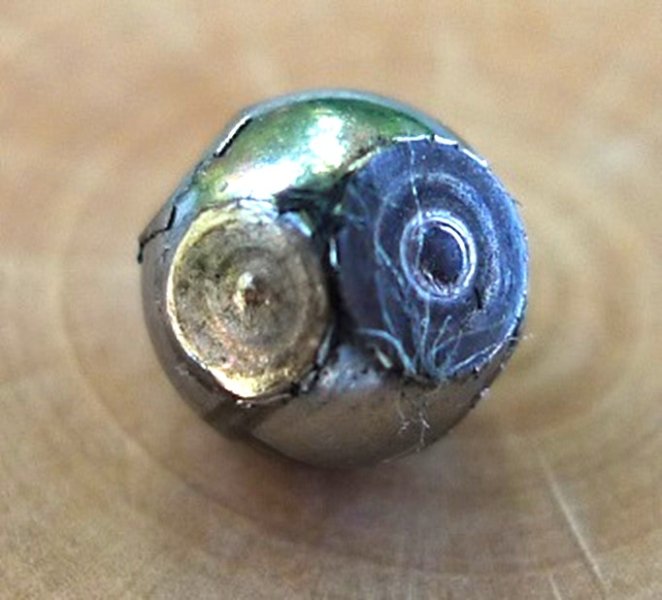

Il Y a une dizaine d'années je n'arrivais plus à maintenir un réglage correct de mon embrayage (fonte BV4 séparée). Il collait très vite après reprise du réglage. Démontage, contrôle des garnitures, des ressorts, de la butée, rien n'y faisait.
De guerre lasse j'ai fini par tout re démonter, y compris la tige poussoir qui est en 2 parties séparées par une bille d'1/4 de pouce (6,35mm).
Celle-ci je l'avais déjà remplacée une fois et ne m'en étais plus soucié. Une fois sortie j'ai compris qu'elle était la cause du dérèglement de mon embrayoir (dixit le Ded :) ). Mauvais traitement thermique et bille en métal mou devenant progressivement cubique à l'usure :blink: .
Depuis, à chaque fois que j'ouvre l'embrayage, je contrôle systématiquement cette bille, mais elle reste comme neuve. :old:

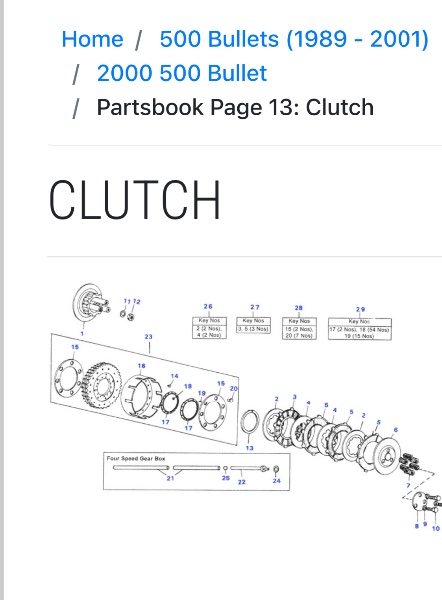

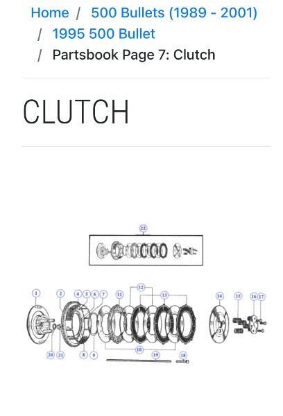

Tu parles de la bille être les deux tiges poussoir de l’embrayage. Cette bille est-elle systématiquement présente sur les boîtes 4 séparées car sur ma fonte de 1996, il n’y a pas cette bille de 1/4 de pouce….Et sur les schemas Hitchcock, il ny en a pas non plus… j’y perd le peu de latin qu’il me reste

Il ne faut pas hésiter à graisser de temps en temps, la tige de poussée et cette fameuse bille.
Certains modèles de "fonte" sont sortis d'usine avec une tige d'un seul tenant, se contentant seulement de la bille que l'on trouve insérée au bout de la biellette à l'intérieur du premier carter de la boite de vitesses.
Les "fonte" boite 4, postérieures aux années 90 ont une tige en deux segments, séparés par cette bille. Tu peux le vérifier sur les éclatés Hitchcocks.
Modification que tu peux faire sur ta "fonte" de 1996.

Chez moi, tige en deux segments et pas de bille. Boîte 4 separée.
Effectivement, sur les tutos, il y a tjs cette bille. Mais elle n’y est pas sur les schemas Hitchcock. Et j’avais lu plusieurs postes sur le forum qui en parlait de cette bille…
Apparement, cela serait à partir de 1998 qu’il y a cette bille?
Et le système serait different. Mais peut être ne parle t’on pas de la meme chose en disant « une ou deux parties dans la tige »…
