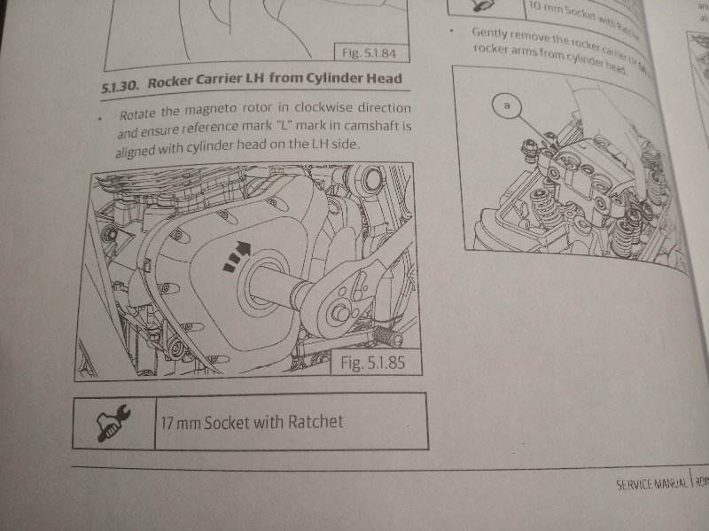

Suis (en plein) dans le réglage des jeux aux soupapes sur l'Interceptor et j'ai un gros doute (peut-être sans importance ???)
Le manuel d'atelier dit de tourner le moteur dans le sens horaire, j'ai vu plusieurs tutos youtube (dont le concessionnaire d'Annecy qui fait une révision des 10000) qui, il me semble, tournent dans le sens anti horaire...
Alors ?
Horaire ou anti horaire ???
Important ou pas ?
PS: urgent SVP, j'aimerais bien avoir terminé ce soir
Alors ?
Important ou pas ?
- Messages : 7385
- Prénom : Michel
Re: réglages soupapes
Ben t'es parti pour louper le feuilleton à la télé
Sans dec., tu passes la 5ème et tu fais tourner la roue dans le sens de la marche. Là tu sais dans quel sens tourne ton moulin et tu tournes dans ce sens pour régler tes soupapes. Pas besoin du manuel. Faut arriver au point mort haut fin compression sur le cylindre que tu veux régler.
corto71 a écrit :Ben t'es parti pour louper le feuilleton à la télé![]()
Ah mais c'est pas con du tout ça!!!
Grand merci Michel, je redescend mes 3 étages, direction le garage
- Messages : 28488
- Localisation : Limoges
Sur les Harley de la guerre de 14, ils disaient de régler le carbu par temps chaud vers midi!
Horaire ou anti horaire ça ne change rien. Deux méthodes tu mets le piston au point mort haut (inventé par mon pote Moreau!) en compression
les deux soupapes d'un cylindre sont fermées, tu fais ton réglage, idem sur l'autre cylindre.
Deuxième méthode: tu ouvres une soupape à fond, tu règles le jeux du culbu opposé et en suivant.
Tu tournes dans le sens que tu veux. Pour faire tourner ton moteur, tu enlèves tes bougies pour ne pas t'emmerder.
Oui perso, j'utilise la roue arrière pour faire tourner mes moteurs.

justeAlex a écrit :... En 6e et sans les bougies, faire tourner la roue arrière (vers la marche avant, au cas où) revient à faire tourner le moteur dans le sens... anti-horaire...
Pour connaître le sens de rotation du moteur, suffit de regarder dans quel ordre s'ouvrent les soupapes :
Dans le bon sens, tandis que le piston descend, la soupape d'admission s'ouvre en premier, puis le piston remonte et elle se referme, le piston descend et les soupapes restent fermées et enfin, la soupape d'échappement s'ouvre à la remontée du piston et quand elle finit de se refermer, la soupape d'admission recommence à s'ouvrir.
Personnellement, je préfère faire tourner le moteur dans son sens de fonctionnement pour rattraper les jeux.
