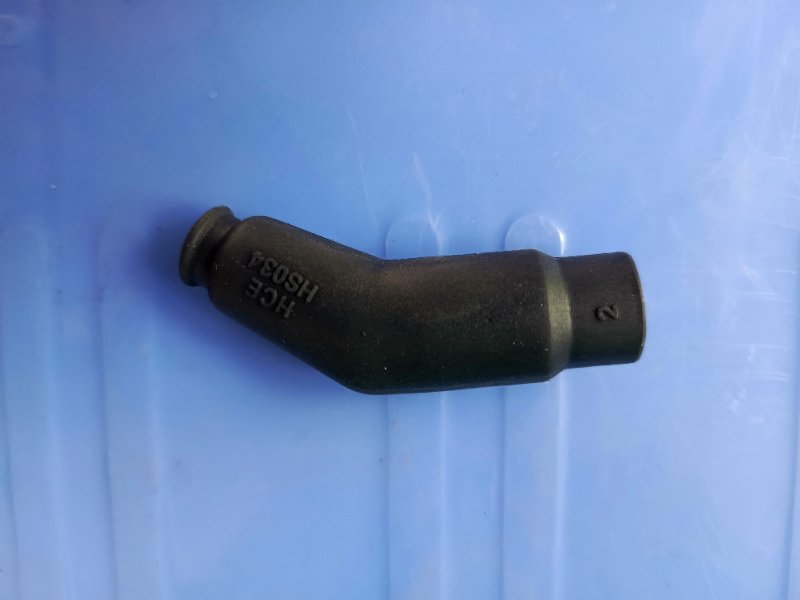

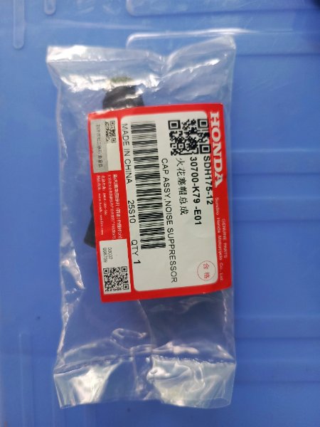

L'antiparasite Honda est arrivé ! J'ai dû le commander à l'étranger car au Cambodge on ne trouve que de la pièce chinoise sans marque, de qualité généralement douteuse.
Il se monte parfaitement, et se retire bien plus facilement que l'ancien. Je suis content.

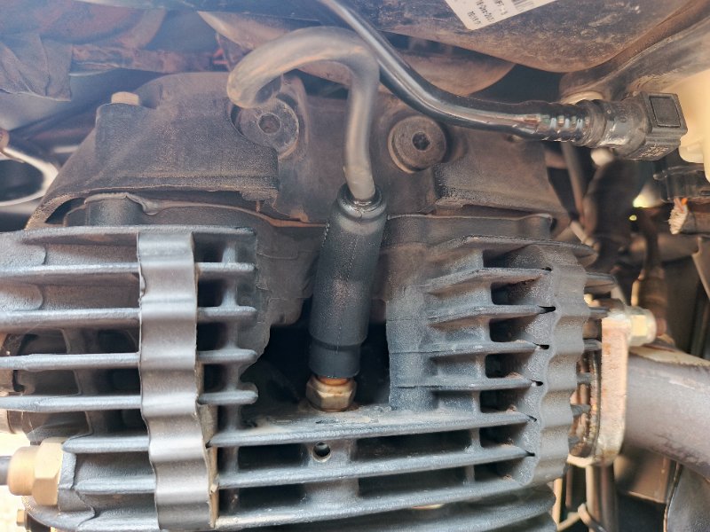

Pour information, la résistance de l'antiparasite d'origine de la Royal Enfield Himalayan est de 5k Ohms environ, tout comme celle de l'antiparasite Honda monté à la place. 5k Ohms est une valeur de resistance très standard aujourd'hui pour les antiparasites.
resistance de l'antiparasite royal enfield - himalayan 410.jpg (45.55 Kio) Vu 1164 fois

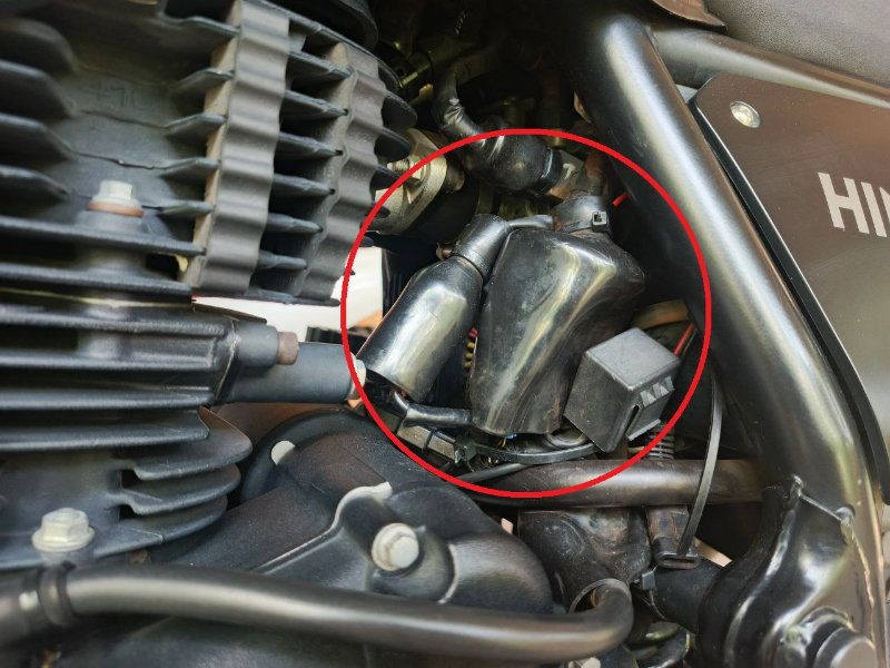

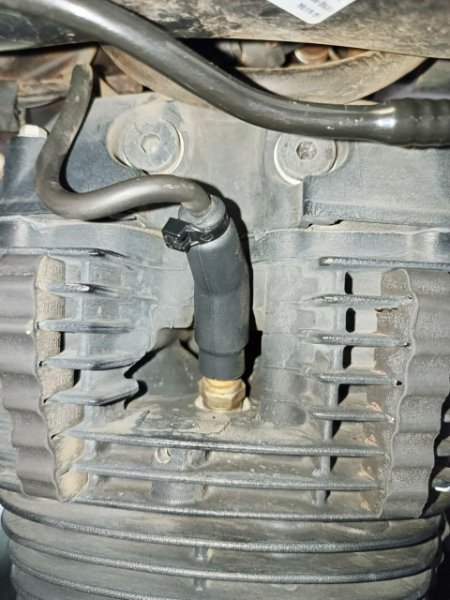

Après un gros lavage insisté au karcher, en envoyant volontairement plein d'eau directement sur l'antiparasite, plus une goute d'eau ne passe entre la bougie et l'antiparasite, mais... La moto a eu du mal à démarrer tout de même.
l'antiparasite monté avec son collier.jpg (62.71 Kio) Vu 1164 fois
Avec le jeune qui a nettoyé la moto, nous avons soufflé de l'air sur les connectiques qui remontent depuis le stator pour tout sécher et là : bingo la moto a démarré au quart de tour et a tenu un joli ralenti. Reste donc à isoler cet endroit, afin de la plus être embêté.
un sympathique merdier.jpg (94.46 Kio) Vu 1164 fois
Royal Enfield n'a pas fait fort : rien qu'en regardant à cet endroit, on peut voir à quel point la conception électrique est mal faite. Quand on achète cette moto il faut presque la "finir" soi-même :sorry: :sorry:
