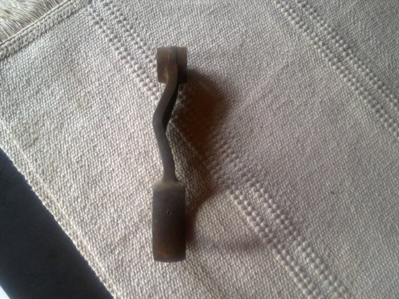

Bielle tordue ...
Une de ma 1000 Laverda :
Défaut du robinet d'essence, le cylindre central au point mort bas,
rempli d'essence, et à la mise en route, grosse explosion et voici le résultat...
Ton piston arrive bien au point mort haut ?

claude et flo condrieu a écrit :Bielle tordue ...
Une de ma 1000 Laverda : 081220201086.jpg
La preuve par l'image que l'essence est incompressible. :)
