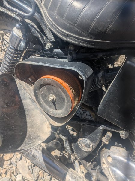

J'ai eu ce genre de problème sur ma classic au éléph et au Dragon où l'eau rentrait dans le filtre. parce que la trompe orientée vers l'avant.
Au pays de Galles ça avait fini par : l'eau rentre, le papier du filtre se désagrège, le sable a suivi, 5l d'huile pour rentrer, et j'ai du changer tout le haut moteur. :ipleut:
J'ai maintenant un filtre nettoyable de type DNA.
En Inde j'ai regardé le filtre à air.
Et bien, c'est plus simple. Comme ils ne recyclent pas les vapeur d'huile de boite, le système est plus simple:
comme on le voit sur la photo, l'air vient de l'extérieur et repart, propre, par l'intérieur du filtre (ce qui est le sens normal).
Pas de couvercle plastique, et un petite ouverture sur l'arrière du boitier métallique.
