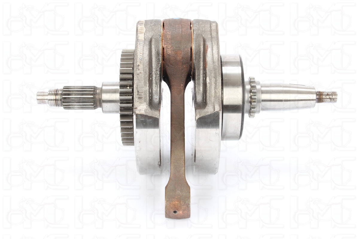

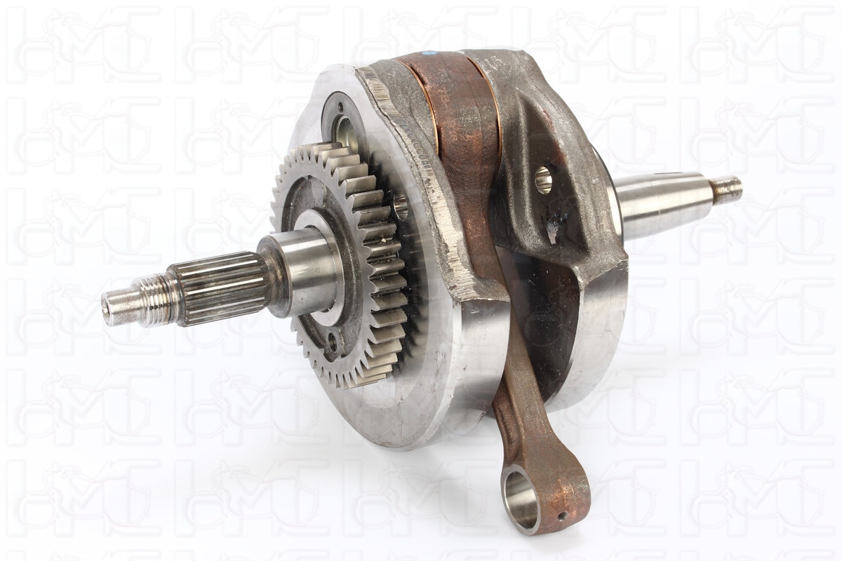

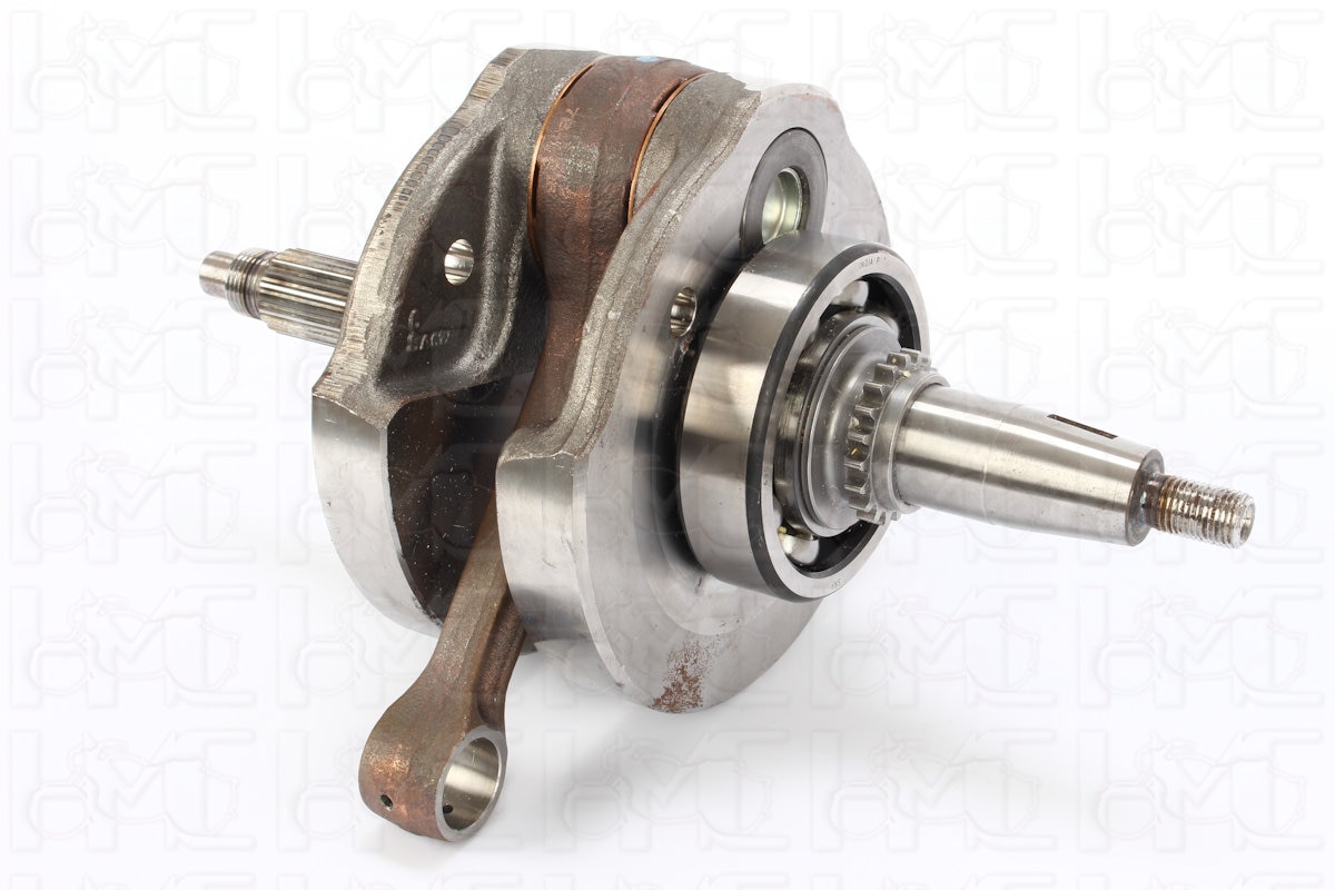

Re: Himalayan 410 - Limailles, cognements et grand saut dans la mécanique (Besoin d'avis !)
La bielle est montée sur roulement avec un vilebrequin démontable.
Avant de penser à une destruction de ce roulement je jetterais un œil au culbuteur, c'est plus fréquent comme casse...
Pas de bague bronze dans les culbuteurs de l'Himalayan, par rapport à la couleur de la limaille sur la photo lors de la vidange, ça ne colle pas..
Pas de bague bronze dans le bas moteur
Le vilebrequin est aussi monté sur roulements dans les carters.
Il me semble que le pied de bielle comporte une bague type bronze ..
Tout ce que je vois c'est éventuellement deux rondelles
Il y a pas mal de vidéos sur le tube avec du remplacement de l'ensemble, mais je ne cause pas la langue alors sais pas pourquoi

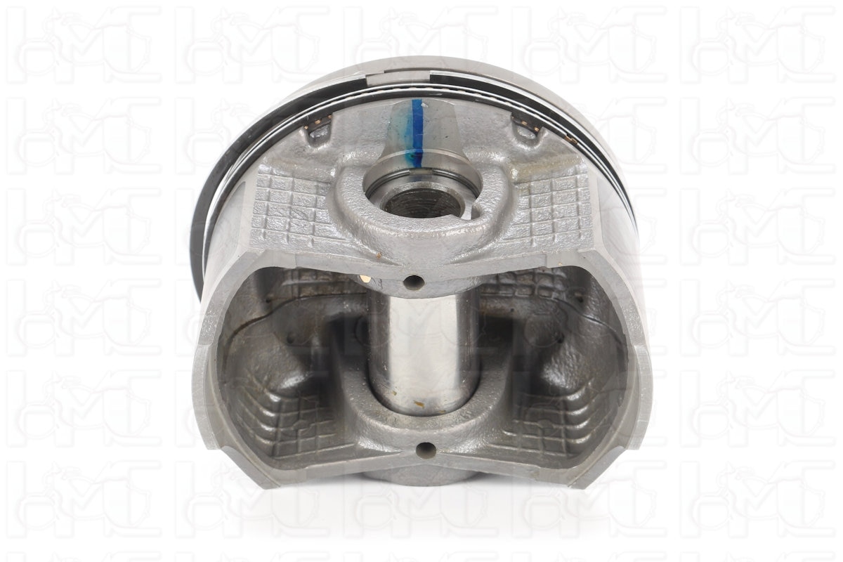

Oui mais là c'est la tête de bielle. Le pied est côté piston.
Jide38 a écrit :Oui mais là c'est la tête de bielle. Le pied est côté piston.
Je n'arrive pas à trouver d'image de ce côté
plouf a écrit :Jide38 a écrit :Oui mais là c'est la tête de bielle. Le pied est côté piston.
C'est pas un reproche, hein
Je faisais juste référence au message de Dark qui évoquait une bague bronze au niveau du pied en pensant que tu lui répondais.
D'après les éclatés de chez Hitcocks il ne semble pas y avoir de bague bronze au niveau du piston. C'est vrai que la couleur apparente de la limaille m'a aussi fait penser à une bague bronze mais vu qu'il n'y en a pas le mystère reste entier. C'est peut-être juste la photo qui n'est pas fidèle à la réalité.
Par curiosité j'essaierais le coup du tournevis-stéthoscope pour localiser le bruit haut ou bas moteur. Comme déjà dit, se lancer dans la réparation sans un minimum de connaissances ne laisse pas espérer grand chose quant au résultat.
Ceci dit, foutu pour foutu ça se tente si l'idée n'est pas de faire faire la réparation par un pro. Ils n'apprécient pas trop de remonter un moteur en pièces détachées. Aucun humour ces mécanos
Une fois tout démonté et la panne localisée la question qui va se poser est : est-ce que j'achète les pièces (probablement onéreuses) en étant loin d'être sûr de la qualité du remontage ?
