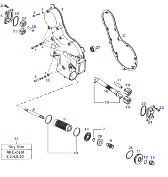

C'est le couvercle de logement du filtre (n°11) qui ne veut pas venir ?
Il est en alliage (fragile) et sa planéité est cruciale, donc, il ne faut pas le déformer. Il est sûrement collé par une pâte à joint à la con ou une pâte d'étanchéité qui a séché.
J'essaierai de le décoller doucement en entourant son pourtour de chiffon de coton pour ne pas marquer l'alu et, avec une pince multiprise, de jouer pour le décoller par de petits mouvement latéraux, en tapotant légèrement sur les branches de la pince. Surtout ne pas tenter de faire levier avec la panne d'un tournevis, ça abimerait la portée irrémédiablement.
Si tu trouves un tube en métal dont le diamètre intérieur est quasiment le même que celui du pourtour du couvercle, emmanche-le dessus et donne des petits coups latéraux au bout du tube pour aider à décoller.
Quelques de gouttes de diluant peuvent aider si il y a du joint collé, mais veiller à rincer abondamment pour ne pas le laisser dissoudre d'autres parties fragiles.
Tu peux aussi essayer de chauffer avec décapeur thermique (surtout pas de flamme, l'huile ça s'embrase d'un coup) et de refroidir aussitôt avec de l'eau froide, pour créer un choc thermique.
De la patience et de la douceur !
Une fois le couvercle ôté, récupérer et relever l'ordre d'empilement du ressort et des joints et la coupelle d'appui et le filtre s'extraie en le chopant de l'intérieur par un crochet. Si la coupelle d'appui (n°14) ne vient pas, la tirer avec un doigt aimanté (elle est en tôle)
Ah oui, en mécanique, on dit UN flasque (une flasque, c'est une petite gourde plate qui se glisse dans une poche). Et un flasque, c'est généralement les plateaux de frein, fixes, qui tiennent les mâchoires de tambour.
Là, dans ton cas, ce que tu appelles "une flasque", c'est juste un couvercle, un capot, un petit carter.

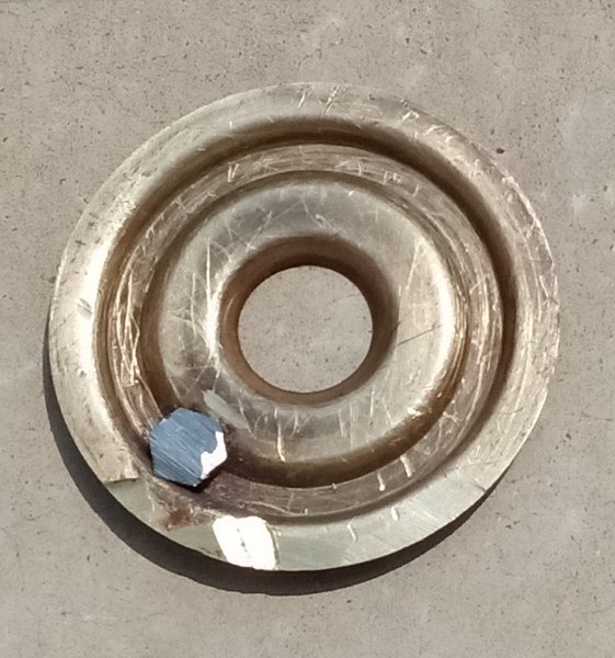

Merci pour ces precisions. Alors en fait le carter a été ouvert, pas de soucis a ce niveau, bien qu'il y avait un joint vert qui s'est abîmé en retirant la couvercle (pièce 11).
Non, la le souci c'est la pièce 14, LE flasque qui est a l'intérieur et n'a rien a quoi se raccrocher pour l'extraire.

gillot a écrit :...le souci c'est la pièce 14, LE flasque qui est a l'intérieur et n'a rien a quoi se raccrocher pour l'extraire.
OK, donc la coupelle d'appui du filtre.
Tapoter doucement avec un petit chasse-goupille sur ses parties les plus proches du diamètre maxi pour la déstabiliser et la tirer avec un doigt aimanté.
J'ai déjà essayé, rien a faire, puis la flasque ne ne prends pas bien l'aimant, je ne sais pas de quel materiau il s'agit, mais ça a une couleur de laiton.

Messagepar Marco » 16 août 2025, 13:59
OK... d'après le schéma, l'axe central est boulonné à l'arrière du logement du filtre : essaye de dévisser l'écrou (quitte à remonter un écrou et contre-écrou à l'avant de l'axe) pour donner du mou axial à l'axe et tapote sur l'écrou dévissé mais laissé en place au bout du filetage.
Ça va peut-être pousser la coupelle en laiton... voire même de sortir l'axe complet pour choper la coupelle ou la chasser par l'arrière en introduisant une pige à l'arrière par le trou de l'axe.

Messagepar druid » 16 août 2025, 14:01
Si c'est de la pièce 6 dont tu parles, elle est vissée dans le carter, mais n'en ressort pas à l'arrière.

Messagepar Marco » 16 août 2025, 14:06
druid a écrit :Si c'est de la pièce 6 dont tu parles, elle est vissée dans le carter, mais n'en ressort pas à l'arrière.
Mais une fois son écrou ôté, on peut peut-être la dévisser avec un contre-écrou sur son filetage avant et par le trou arrière ainsi dégagé, pousser avec une pige, à travers le filtre, vers l'avant pour pousser sur cette p.... de coupelle.

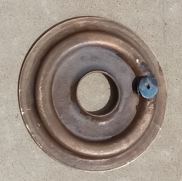

Messagepar gillot » 16 août 2025, 14:11
Probléme résolu : 10 minutes en prenant le temps et je m'emmerderais moins la prochaine fois ...

Messagepar gillot » 16 août 2025, 14:16
Si jamais d'autres font la manip, faites bien le trou a l'endroit ou j'ai percé, car plus vers le centre, ça va gêner la rondelle côté exterieur qui maintient le petit joint qui va sur le flasque, et sur laquelle le ressort s'appuit. Et plus a l'extérieur, ça va gêner le grand joint coté interieur.
J'espère avoir été clair.... Merci a tous ceux qui ont tenté de m'aider.
