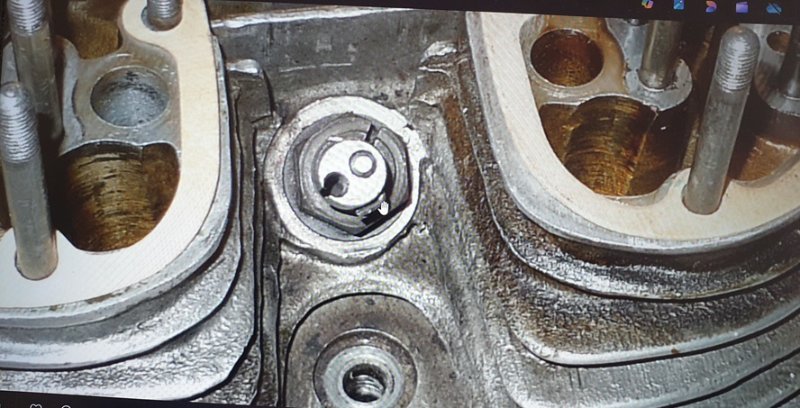

Je reprends ce sujet pour la partie qui concerne le décompresseur.

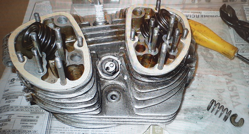

Pour tout dire, ma Bullet (500 fonte) a passé l'été déculassée.
Les ennuis ont commencés avec le filetage de bougie foiré et pas les compétences pour traiter ce problème par moi-même.
Voyant que je n'aurais pas le temps et plus la patience ni les compétences à faire le travail par moi-même, J'ai démonté la culasse pour la confier il y a & mois à un mécano du coin (hélas pas celui qui m'avait refait la béquille en début d'année car il a cessé son activité :ipleut: ) Et je l'ai récupérée tout récemment.
Le filetage de la bougie a été refait correctement.

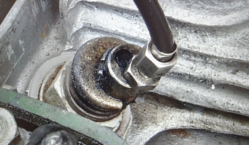

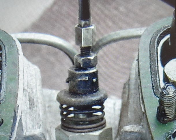

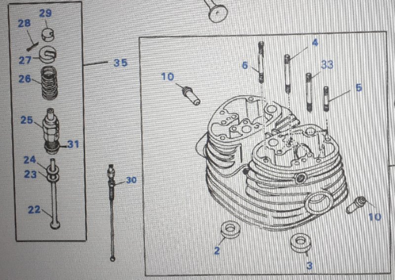

Oui mais voilà, la mémoire me fait défaut et me joue des tours. Lors du démontage de la culasse j'ai déposé le décompresseur et je me rends compte aujourd'hui que j'aurais pu (j'aurais dû) le laisser en place. Je ne sais plus quels types de joints il faut mettre :polom:
Il y en a un équivalent à celui de la bougie, mais il doit y en avoir un autre plus gros pour l’étanchéité du compartiment qui renvoie les gaz vers l'échappement. Quand je regarde les éclatés Hitch', il y figure 3 joints, ce qui m'étonne un peu.
Je vous mets en pièces jointes les éclatés et un photo montage du bigntz.
Help me, y'a trop longtemps que je n'ai pas chevauché ma brêle :old:
photo montage.jpg (59.3 Kio) Vu 1045 fois

Messagepar Jackymoto » 23 août 2025, 20:23

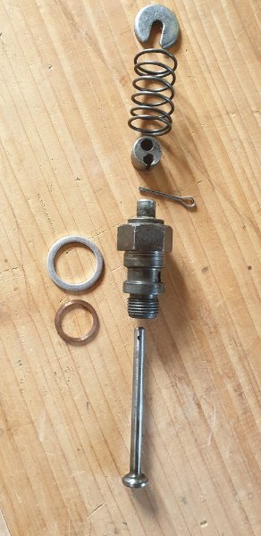

Normalement tu as deux petites rondelles qui vont au fond du trou, la grande rondelle comme sur une bougie, et la trés grande rondelle
ne doit pas aller sur le décompresseur..

Re: dé culassage et controle culasse (fonte)
Messagepar Limobull » 23 août 2025, 23:03
Jackymoto a écrit :Normalement tu as deux petites rondelles qui vont au fond du trou, la grande rondelle comme sur une bougie, et la trés grande rondelle
Salut Jacky,

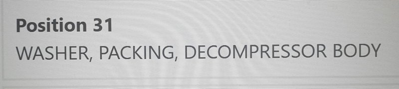

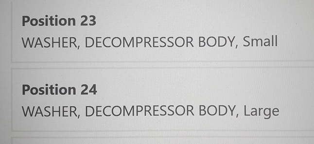

Ce que je pige pas c'est qu'actuellement en mettant une seule petite rondelle au fond du trou (23 ou 24), la grande rondelle (31) n'est pas compressée par le serrage. A plus forte raison si je mets 2 petites rondelles au fond...
Que j'ai été con de démonter ce décompresseur :polom: :old:

Messagepar druid » 24 août 2025, 08:34
En premier contre la culasse, c'est la rondelle en cuivre 23, puis la rondelle 24 et enfin une ou plusieurs rondelles 31( packing washers ) de manière à ce qu'une fois serré, le montage soit étanche en écrasant la rondelle 23 en cuivre.

Messagepar Jackymoto » 24 août 2025, 13:55
Pour le calage il faut que tu mesure la profondeur du puits,
que tu mesures la distance entre le joint supérieur et le bout du décompresseur et tu doit trouver par déduction où,
ça va. En mécanique, on appelle ça une chaîne de côtes.

Messagepar Limobull » 24 août 2025, 15:27
druid a écrit :Au fait...
Bon anniversaire, Paul ! ;)
Eh oui, 74 printemps depuis ce matin :polom:
Merci d'y avoir pensé et de m'avoir renseigné sur l'empilement des rondelles du décompresseur de ma fonte.

Messagepar Limobull » 24 août 2025, 15:43
druid a écrit :En premier contre la culasse, c'est la rondelle en cuivre 23, puis la rondelle 24 et enfin une ou plusieurs rondelles 31( packing washers ) de manière à ce qu'une fois serré, le montage soit étanche en écrasant la rondelle 23 en cuivre.
En quoi sont faites les rondelles 24 et 31? Seule la 23 est en cuivre "à écraser" pour assurer l'étanchéité?
Tout çà se fait avec la culasse sur l'établi pour pouvoir ensuite enfiler la soupape du décompresseur et la verrouiller avec la goupille fendue sur le plot de réglage N°29. Quelle usine à gaz (d'échappement)! je préfère de beaucoup la simplicité d'un lève soupape tel qu'on le voyait sur bon nombre de moteurs anciens. :old:
