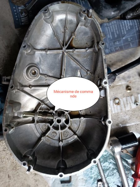

L'embrayage ne fonctionne qu'avec le couvercle monté (commande sur le couvercle) et je ne vois pas encore à travers l'aluminium

Voici..
Mais comme tout se passe couvercle monté, on ne peut rien voir.. les anciennes étaient beaucoup plus accessibles.

La position de ta commande d'embrayage sur ta première photos me parait bizarre, la tige de commande ne serait-elle pas (tordue) maillée sur sa longueur, la patte ou tu accroche le câble devrait être perpendiculaire au plan de joint du carter sur ma standard elle est même 1 cm sur l'arrière, pour moi dans la position ou je la vois sur la photos elle ne peut pas avoir d'action efficace sur l 'embrayage.

ça doit donner ça :

C'est ça, comme sur la mienne, j'avais pas de photos sous la main, merci.

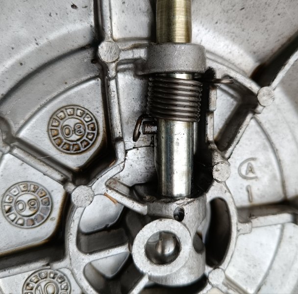

Voici la position avant démontage, en effet la commande me semble déjà trop à gauche avant d'actionner la poignée d'embrayage

Quand ton levier est comme ça, l'embrayage doit être en position débrayé.
Tu as le bon nombre de disques? 7 garnis, 6 lisses.
Met ton couvercle avec 3 vis et un écrou de 6 dans le trou de la commande, pour voir si ça change la position du levier.
Tu as une grande rondelle derrière le moyeu d'embrayage, est ce qu'elle est en place.
C'est une panne énorme, con comme la lune, probablement provoquée. .Regarde si le roulement butée fait la bonne épaisseur,
une fois je m'étais gourré d'épaisseur sur un moteur Chaise.

Bon, ce matin je me suis tourné plutôt sur la commande de l'embrayage (côté carter).
Le ressort est mort et tordu au niveau de l'accroche sur le levier.. On a beau le raccrocher, il ne tiens pas facilement.
Voilà la vraie cause de mon problème. Je vais essayer de trouver un bon carter avec ces pièces en bon état.
Je n'ai pas perdu mon temps au final car je connais maintenant parfaitement son embrayage et son état. Merci à tous pour votre aide précieuse.
Maintenant la recherche de ce carter EFI 500
- IMG_20250225_092618.jpg (89.16 Kio) Vu 883 fois
Si le crabe te pince, ne lâche jamais prise .. l'issue dépend de ta détermination, ton courage et de ta résilience. Le jour venu nous partirons ensemble
- Messages : 28488
- Localisation : Limoges
Re: Problème embrayage Bullet EFI B5
Est ce que tu sais que l'axe à 3 balles se démonte??
Je ne sais pas quelle connerie ils ont fait: tu vois les coups de marteau sur le carter.
Je sortirais ça et j'aviserai.Il faut juste chasser la goupille.
Aucun intéret de changer le carter. Ce n'est pas le ressort qui empêche le fonctionnement (il évite le frottement permanent de la butée).
Il faut voir la gueule de la came. Le ressort ne fonctionne pas car la tige est trop tournée, ce n'est pas la cause mais la conséquence..
Le ressort, il suffit de le tordre dans le bon sens.

Oui, état lamentable. Le vendeur était donc au courant du problème et a essayé de le démonter..
Je vais peut être essayé de démonter la goupille, mais pas beaucoup de place . Et pour le coup, j'ai constaté que mon carter n'était pas vraiment plat

Jacky a raison je ne pense pas qu'il y est besoin de changer le carter, l'axe de comande oui, on vois que la came de commande est bien bouffée dans le trou de la butée d'embrayage.
