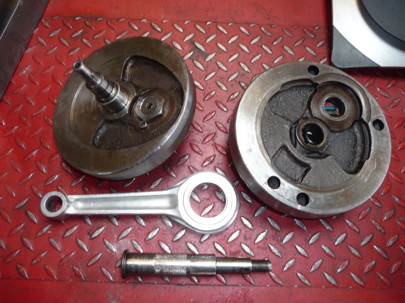

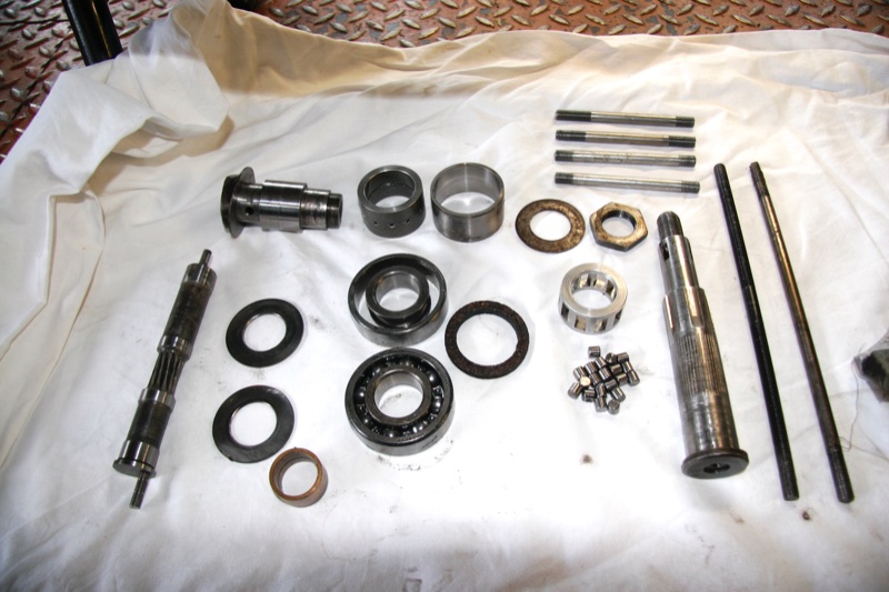

À ce point-là, faudrait peut-être envisager une dépose et une ouverture du moteur pour en avoir le cœur net.
Parce que si le moteur a tourné sans que l'huile n'arrive au vilo, la bague flottante à dû prendre cher. Par chance, ça se change, mais faut ouvrir le vilo, le désassembler et ça, ça n'est pas à la portée de tout le monde : faut une presse, faut avoir déjà avoir pratiqué ce genre d'opération mais c'est faisable.
vilo redémonté.JPG (198.88 Kio) Vu 1104 fois
pièces moteur changées.JPG (138.1 Kio) Vu 1104 fois

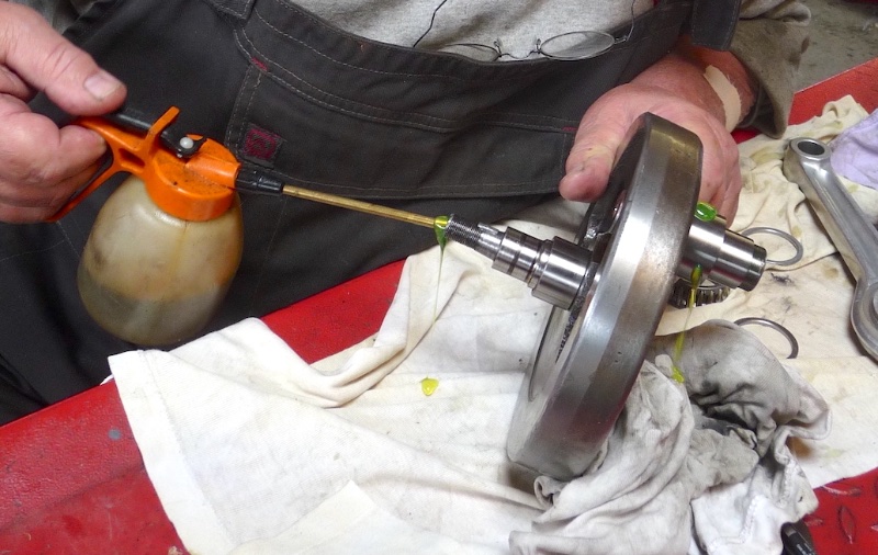

Et il n'y qu'une fois que le vilo sera sur l'établi que tu sauras si l'huile passe de la soie au maneton.
ctrl huile soie-maneton copie.JPG (151.2 Kio) Vu 1104 fois
Si j'ai bien suivi, tu as récupéré cette moto non tournante, ceci explique peut-être cela.
