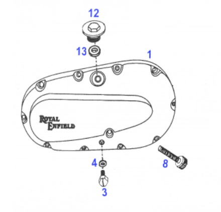

gillot a écrit :.... De plus s'il faut forcer comme ça a chaque fois, ça veut dire qu'a chaque vidange il faudra changer le joint spi....
Faut démonter le carter de la "line burnes" pour vidanger le primaire ?
Le n°8 c'est pas une vis de vidange ?
Sans titre.jpg (26.5 Kio) Vu 1039 fois
sinon on peut surement vie danger en écartant juste le carter.

Ded31 a écrit :Faut démonter le carter de la "line burnes" pour vidanger le primaire ?
Oui, juste en écartant le carter pour vidanger, ça marche. La Vis, apparemment d'après ce que je comprends dans le Service Manual, permet juste de verifier qu'il y a encore assez d'huile sans demonter le carter.

gillot a écrit :....La Vis, apparemment d'après ce que je comprends dans le Service Manual, permet juste de verifier qu'il y a encore assez d'huile sans demonter le carter.....
Nan, la vis de niveau c'est la 3.
Ah oui, tu as raison, c'est pas la 8, c'est la 3 !

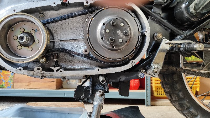

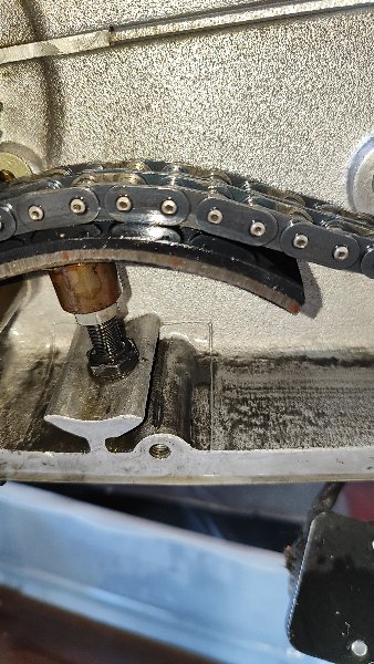

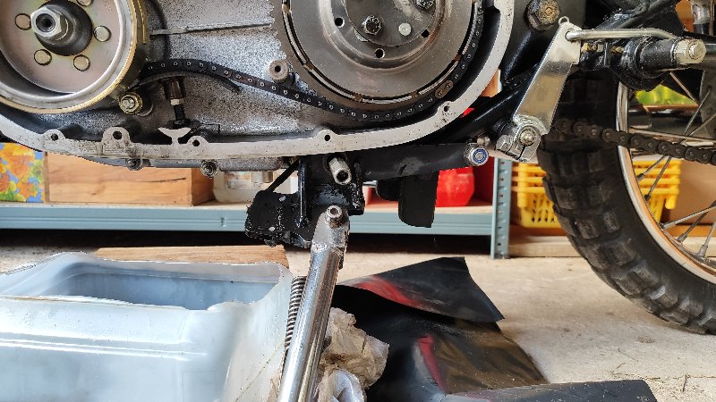

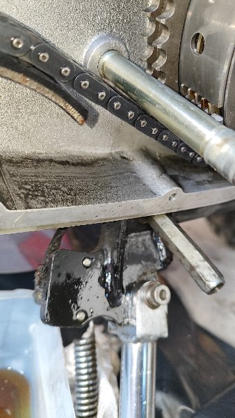

Messagepar gillot » 08 déc. 2024, 14:36
Bon, j'ai redémonté le carter de primaire, car je voulais verifier ce tendeur de chaine qui me perturbe. Voici des photos, je pense qu'il faut que je change la chaîne, le tendeur est, me semble-t-il, pas loin d'être à fond... dîtes moi ce que vous en pensez....
Messages : 14819
Re: questions mecaniques de dêbutant en moteur leanburn
Messagepar druid » 08 déc. 2024, 15:21
Cette chaine est effectivement au bout de sa vie.
À moins qu'elle ne soit simplement tendue comme un string...
ligérien
Messages : 2913
Prénom : dominique
Localisation : bordeloire 49
Messagepar ligérien » 08 déc. 2024, 15:55
Ça passe pas loin de l'axe de selecteur :D
Messages : 27793
Messagepar Ded31 » 08 déc. 2024, 16:03
Même si elle est trop tendue (c'est ce que je crois, mais difficile à juger), elle est au bout de ses rouleaux....
Chaine neuve !

Messagepar gillot » 08 déc. 2024, 16:27
Ded31 a écrit :Même si elle est trop tendue (c'est ce que je crois, mais difficile à juger), elle est au bout de ses rouleaux....
Chaine neuve !
Au point le plus dur, elle a environ 5mm de debattement. La doc indique entre 5 et 10mm il me semble.
Et le tendeur est a changer aussi ou je change juste la chaîne ? Je peux trouver en France ?
