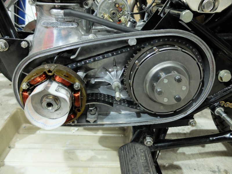

pour te donner une idée, à 50 000 kms, ça fait ça :

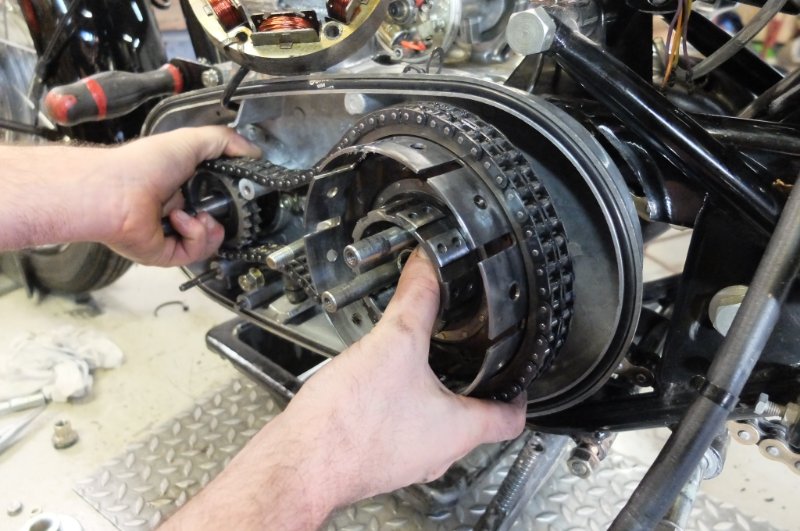

Messagepar paquito 35 » 08 déc. 2024, 23:14
t'enlèves l'écrou de l'alternateur et celui de l'embrayage, et tu sors tout comme ça :
