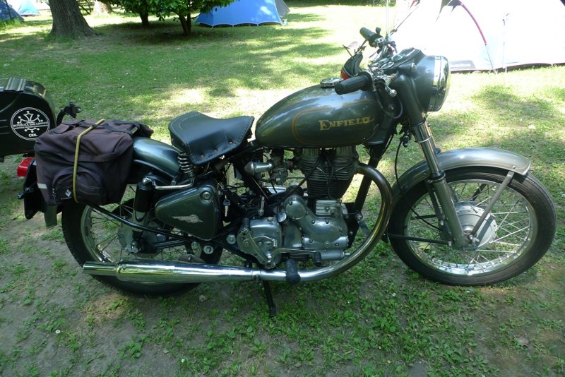

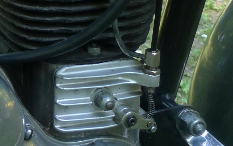

Toujours à propos de décompresseur, l'autre jour à Anduze y'avait cette belle Bullet qui commence à dater (début années 90?) avec la clé de contact sur le côté droit.
Je ne me rappelais plus que je l'avais photographiée et en y regardant de plus près je vois quelques chose qui ressemble à un lève soupape.
Est-ce une option ou y-a-t-il eu des Bullet montées comme cela d'origine?
Y'a aussi le carbu qui semble être amélioré :)
Qui est l'heureux propriétaire de cette belle bête et qui pourrait nous en dire plus :super: :old:

ligérien
Messages : 2912
Prénom : dominique
Localisation : bordeloire 49
Re: dé culassage et controle culasse (fonte)
Messagepar ligérien » 16 sept. 2025, 22:34
Le lève soupape doit provenir d'une electra x, il devait avoir un problème avec le décompresseur d'origine :mouais:
Adrian O
Messages : 782
Messagepar Adrian O » 17 sept. 2025, 02:52
C'est aussi un kit pour les Bullets fontes chez Hitch.
https://accessories.hitchcocksmotorcycl ... pec&Page=3
A development of the valve lifter fitted to the Electra X models,but to fit the earlier Bullets. If you have twin plugged your cylinder head or simply do not like the standard decompressor, this is the kit for you. It lifts the exhaust valve via the pushrod. Suitable for Indian 500cc Bullets fitted with Minda handlebar controls
Moi, je perce mes culasses Electra-X pour y monter la soupape de décompression de la Bullet fonte! :036:
A.

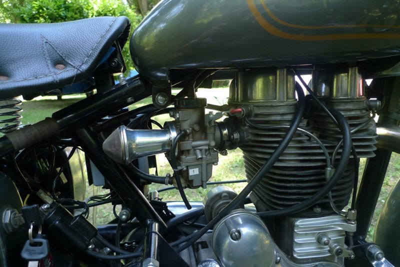

Messages : 7160
Messagepar claude et flo condrieu » 17 sept. 2025, 12:11
Vu la bobine sous la boite à outils, il s'emblerait qu'il ait monté une deuxième bougie...
Messages : 14818
Messagepar druid » 17 sept. 2025, 12:34
En revanche, le carbu seulement fixé sur la culasse via la durite caoutchouc, c'est pas terrible... :polom:
ligérien
Messages : 2912
Prénom : dominique
Messagepar ligérien » 17 sept. 2025, 12:47
claude et flo condrieu a écrit :Vu la bobine sous la boite à outils, il s'emblerait qu'il ait monté une deuxième bougie...
Effectivement en zoomant on aperçoit un antiparasite à la place du décompresseur d'origine :super:
Messages : 14818
Messagepar druid » 17 sept. 2025, 18:16
Le double allumage, c'est une modif qu'Henry Price aime bien faire sur ses RE.
Je ne suis pas convaincu du résultat.

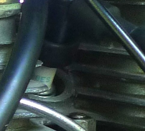

Messages : 6080
Messagepar Limobull » 17 sept. 2025, 22:13
Bien vu Claude :super:
Comme j'ai la photo d'origine, j'ai pu zoomer jusqu'à voir qu'il s'agit d'une NGK BR8ES (ce que je monte également sur la mienne).
La modif ne doit pas être simple à réaliser car le corps de bougie doit descendre au fond de la chambre de décompression :blink:
Peut-on retrouver le possesseur de cette Bullet bien particulière? C'était à Anduze en 2017 donc.
Est-il encore actif sur not'forum afin qu'on puisse en savoir plus sur ces modifs :old:
