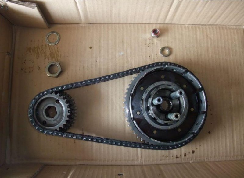

Peut-être pourras tu sortir l'ancienne, mais tu ne pourras pas placer la neuve, ( plus courte ).

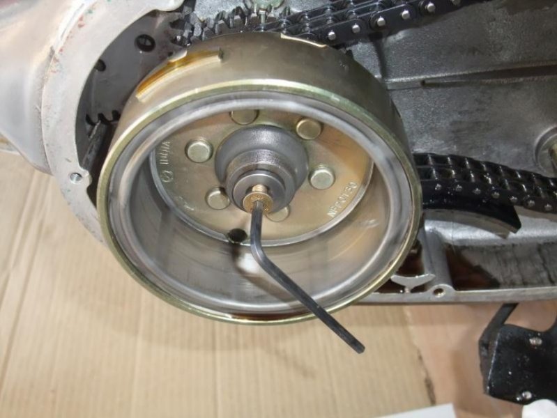

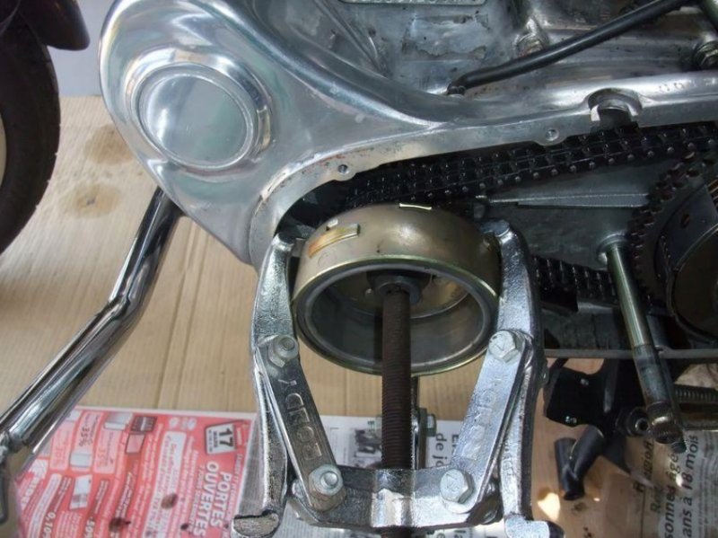

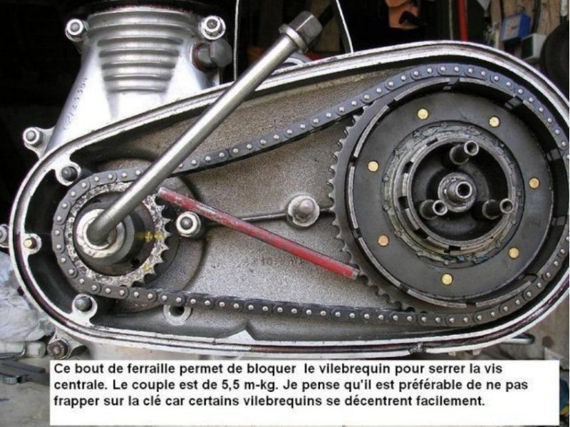

Photos pour la Leanburn :
Vis rotor.jpg (69.81 Kio) Vu 1113 fois
Extracteur rotor.jpg (92.53 Kio) Vu 1113 fois
Jacques explain.jpg (119.17 Kio) Vu 1113 fois
ensemble couronnes chaine.jpg (66.57 Kio) Vu 1113 fois

1ere photo : il vaut mieux mettre une vis dans le vilebrequin pour appuyer l'extracteur ?
Donc le rotor doit bien être extrait avec un extracteur, il n'est pas vissé ?
Pour le couple de serrage, Dans le manuel il me semble que c'est 48 Nm, non ? Ou alors c'est uniquement le couple pour le dernier ecrou ? (je ne trouve pas ce couple de 5,5 dans la doc, c'est vraiment très faible comme couple, même ma petite dynamometrique ne descend pas sous les 6 NM....)

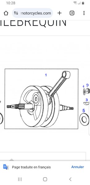

En tout cas j'y vois un peu plus clair sur la manière dont c'est monté. Au debut j'ai pensé que le rotor était lui-même vissé (les eclatés de Hitchcock sont pas hyper précis...).

Le rotor étant enfilé sur un axe (la soie) parallèle avec une clavette, et non sur un cône (d'autan que le serrage de son écrou participe au calage du vilebrequin) , aucun besoin d'un extracteur pour le sortir, ça vient normalement à la main.

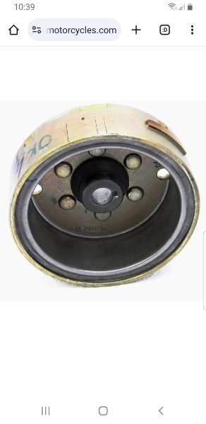

Le pignon oui, on voit bien le cône et ça rainure pour 1/2 lune sur le dessin pris sur hitch pour electra X de 2007
A moins que j'inverse et que ça soit le côté distibution ?
La photo du rotor,on voit bien la rainure et l'alesage conique ,
