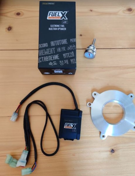

Bonjour à toutes et tous,
Comme indiqué dans le titre j'ai reçu ce boitier.
Comme je suis une vraie quiche en anglais, si une personne avait un tuto ou autre aide.
Merci à vous.
La Bise
Merci à vous.
La Bise

Re: Recherche installation Modèles FUELX LITE, 500 EFI + 535 GT Euro 4
Avec les photos des autres petites pièces

La page ne dit rien sur l'installation. Mais vu la forme des prises (connecteurs 4 broches mâle et femelle pour la sonde Lambda), c'est un petit calculateur qui triche sur la lecture de cette sonde pour faire sa cuisine. C'est intéressant même si ça m'étonnerait que le bidule soit capable de s'adapter à un moteur aussi modifié que le mien
Pour le montage :
- démonte la selle et le réservoir.
- débranche la sonde Lambda dont le connecteur est situé à l'avant du cadre, il suffit de suivre le câble depuis la sonde. Il faut bien piger comment débloquer et déboiter le connecteur, ne pas forcer
- insérer le faisceau prévu que je vois sur ta photo en bas sur les prises correspondantes de la sonde Lambda.
- Acheminer et attacher le faisceau sur le dessus du cadre, jusque ou tu trouves de la place sous la selle.
- brancher le boîtier sur la prise faite pour et loge le boîtier ou tu peux (un peu de mousse pour éviter les vibrations ne fera pas de mal)
- vérifier qu'il n'y a pas d'interférence entre réservoir + selle et ce nouveau faisceau ou le boîtier.
- remonte tout
Roule et fais nous un rapport
Pour le montage :
)- insérer le faisceau prévu que je vois sur ta photo en bas sur les prises correspondantes de la sonde Lambda.
- remonte tout

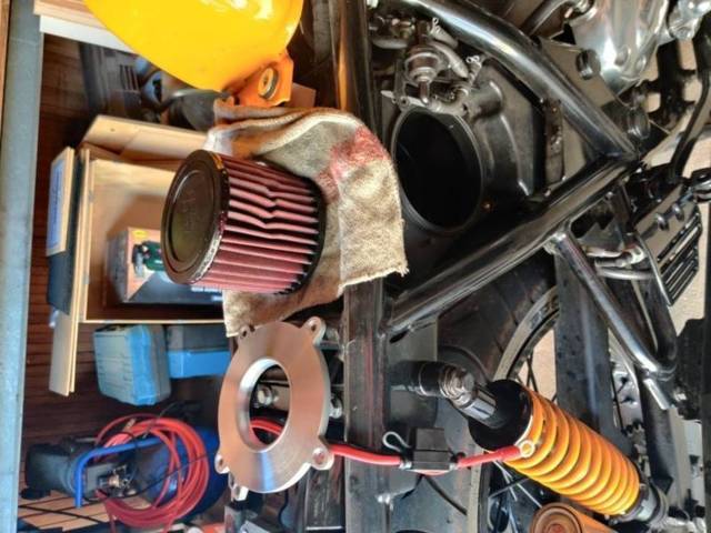

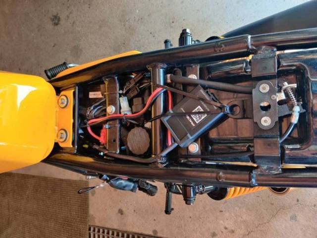

Bonjour à Tous,
Merci pour vos retours, donc j'ai bien tout monté il y a déjà une semaine, sans avoir lu le poste et j'ai déjà roulé par chez moi.
En effet j'ai déposé la selle et le réservoir, passer le faisceau, j'en ai profité pour remettre des colliers.
Oui le plus difficile est de défaire les connecteurs après très simple on insère le faisceau entre les deux connecteurs de la sonde lambda.
J'ai changé le filtre et l'entrée de la boite.
Mon retour après roulage consommation sur 300 km 3,12l.
Concernant l'agrément, pas franchement radical, je dirai qu'elle tourne plus rond sur la plage 2300 à 4500, reprise plus franche, et allonge plus net qu'auparavant.
Je ne regrette pas mon investissement car ça m'a surtout permis de faire de la bricole vidange moteur/filtre, purge des freins, montage filtre/venturi et montage du boitier.
J'en ai profité pour refaire les niveaux de la batterie et de la laver avec très peu d'eau... Et voilou, une grosse matinée pour moi pour un investissement de pièces et autres de 250 euros. Très content.
La Bise
La Bise
