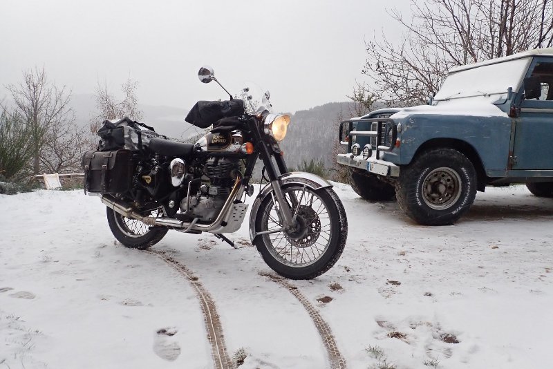

Pour l'annecdote ... L'année dernière début avril ... je pars pour une remonté de 600 kms.
Départ de la maison sous la neige:
Je monte et passe le col de la république dans 15/20 cm de neige ... le versant nord, coté saint Etienne est complètement gelé sous la neige:
Après mes divers travers et glissade sur la descente je sors péniblement de St Etienne ... et à l'entrée d'un rond point 5 - 4 - 3 - NEUTRE!!!! roue libre ... tous droit ... énervement ... onomatopée en tous genres ... craquage ... je balance un grand coup de latte sur le sélecteur:
Bas voilà j'ai gagné! Encore une fois ça sert a rien de s'énerver ... me voilà en plein vent par une température négative à la sortie d'un rond point perdu en campagne ... Je m'insulte
... de retour chez moi ... après démontage ... la fourchette de sélecteur derrière le carter droit avait sauté de sa position.

Ce n'aurait pas été mieux de pendre le (très chouette) Land Rover ?

Daniel78 a écrit :Ce n'aurait pas été mieux de pendre le (très chouette) Land Rover ?
Evidemment il y en a un qui est beaucoup plus destiné à rouler dans la neige que l'autre!
... mais je préfère rouler en moto, je roule avec elle toute l'année par tout les temps.
Du coup rebelote ... le lendemain matin je repars avec la deuxième ... la neige avait déjà beaucoup fondue

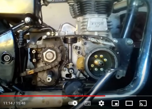

Dans la vidéo suivante https://www.youtube.com/watch?v=TCUteXV-8i8 , l'entretoise 2 n'est pas visible lorsque le carter droit est enlevé (voir à 2'02). Au remontage, à partir de 11'15", on l'aperçoit autour de l'axe du sélecteur<. Cette entretoise semble être en plastique noir. Je pense qu'elle doit rester collée au carter droit lorsque celui ci est enlevé.

Sur cette autre vidéo, https://www.youtube.com/watch?v=ccpaq3agnGo , à 6'01" on voit bien la remise en place de cette entretoise.
