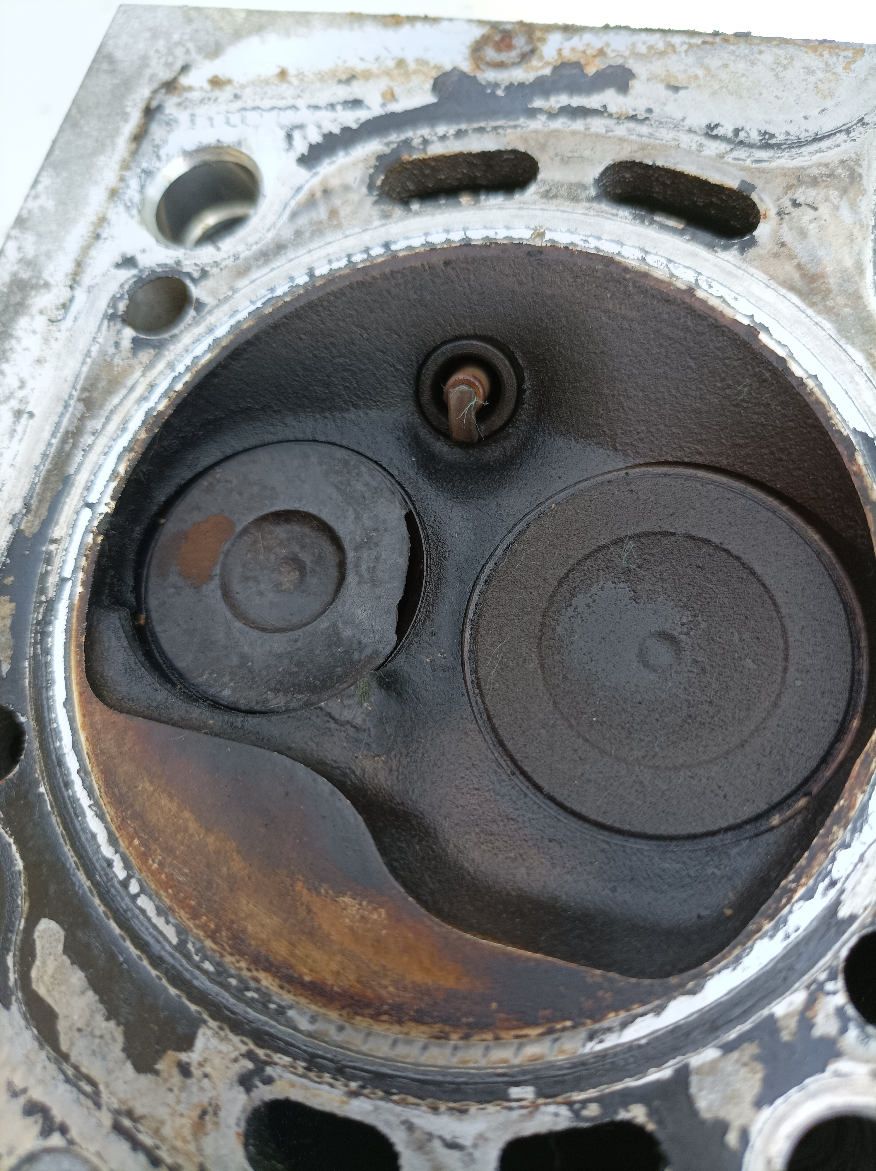

Messagepar Zit-Vélizy » 15 mai 2024, 08:21
C'est vrai que ça n'est pas très gracieux. J'ai cessé de m'en émouvoir sachant les jeux corrects et j'y prête de moins en moins d'attention.
Je profite de l'occasion qui m'est offerte pour rappeler l'importance du réglage des jeux aux soupapes. En effet, devant la difficulté de me procurer des pastilles de réglage et aussi (surtout) par manque de temps, j'ai négligé cette opération sur ma Fiat 500. Résultat, une soupape d'échappement dans le sac, conséquence d'une absence de jeu. La voiture est de 2019 et à 300.000km. J'ai pris ça positivement en me disant que ça sert l'expérience :vé:
