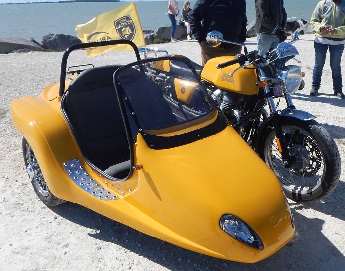

J'ai mis une dent de moins en sortie de boite sur ma 650 Continental GT.
Mais, c'est sur mon side-car
