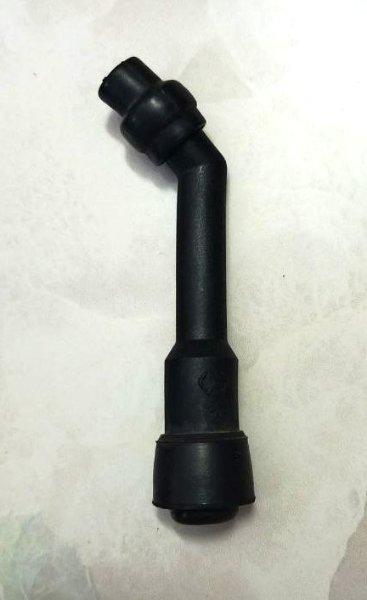

petit sujet rapide afin de mettre en lumière deux problèmes à la c*on sur les Himalayan 410.
L'antiparasite d'origine est clairement :nul: :nul: :nul: :
- Premier problème : les caoutchouc ont gonflé et se sont détentus au point de de plus être étanches et de bouger, en haut comme en bas de l'antiparasite. Rappelons que les caotchoucs sont là pour assurer l'étanchéité et éviter les étincelles "parasites".
Voici le coupable.jpg (22.22 Kio) Vu 1864 fois
- Deuxième problème : il est tellement long qu'il génère un mal de chien à être mis en place ou retiré de la bougie. En fait, il
touche à la fois le réservoir et à la fois le bas du passage de la bougie dans la culasse.
l'antiparasite touche à la fois le réservoir et à la fois le dessus de la culasse.jpg
l'antiparasite touche à la fois le réservoir et à la fois le dessus de la culasse.jpg (38.66 Kio) Vu 1864 fois
A cause du premier problème cité ci-dessus, il est impossible d'utiliser la moto après un lavage au karcher, jet d'eau haute pression, ou lors d'un traversée de rivière, ce qui est tout de même très problématique pour un trail censé aller dans la boue, les champs, la montagne, la poussière, les rivières...

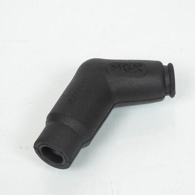

La solution : un antiparasite de qualité ;) , ici un NGK monté d'origine sur beaucoup de modèles de petites Honda de type trail ou enduro (CG, CRF, XR125, CB, FTR, SL, etc..), dont la qualité est top, l'étanchéité parfaite, qui dure 10 ans sans problème et se monte ou se détache de la bougie en un clin d'oeil. Réf : HCE HS004
l'antiparasite NGK ou Honda qui solutionne le problème.jpg (7.12 Kio) Vu 1864 fois

Le connecteur de bougie que tu montre est développé par NGK pour Honda , il ne figure pas dans le tableau NGK ; pour ceux qui voudraient se le procurer , la réf est VD05 FMH , pour olive démontable .
Vrai que celui d'origine est chiant !

Par contre si l'idée d'Antoine est très bonne de virer ce connecteur bien trop long , j'avais déjà pensé à le faire aussi , mais perso sur la mienne je viens encore de regarder , le câble HT ne sera plus assez long avec un yoyo plus court , z'on taillé short et pas de jeu dispo....donc pour ce cas à moins de changer la bobine pour une avec plus long de câble.....alors j'en resterai là :sorry: !

Tonton a écrit :Par contre si l'idée d'Antoine est très bonne de virer ce connecteur bien trop long , j'avais déjà pensé à le faire aussi , mais perso sur la mienne je viens encore de regarder , le câble HT ne sera plus assez long avec un yoyo plus court , z'on taillé short et pas de jeu dispo....donc pour ce cas à moins de changer la bobine pour une avec plus long de câble.....alors j'en resterai là :sorry: !
J'ai essayé, le câble est assez long d'origine. Du moins sur la mienne.
J'utilise déjà cet antiparasite sur ma Yamaha XTZ125. Il est top et résiste parfaitement au karcher (j'ai pris le soin de serrer la gorge avec un collier de serrage), aux rivières, et aux conditions difficiles.
