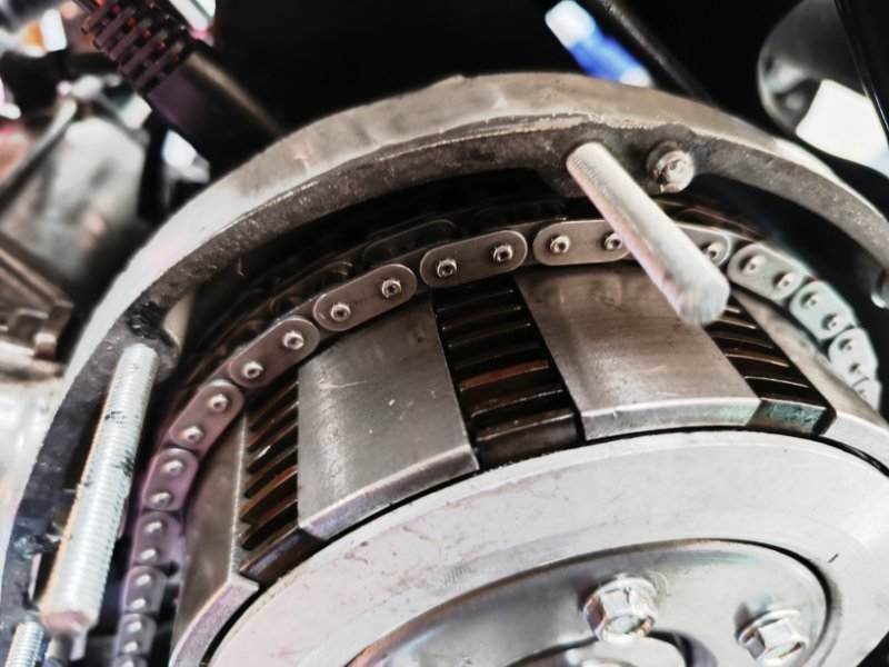

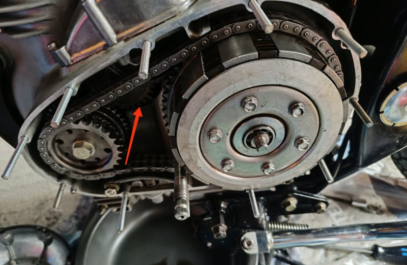

Lors du remontage du couvercle d'embrayage (500 EFI), j'ai constaté le lendemain, une grosse flaque d'huile sous le moteur..
Démontage du carter d'embrayage et celui-ci est vide. Les 20 cl d'huile sont sur le sol. J'ai pu constater que le joint a été mal posé sur le bas et donc abîmé. Conséquence, l'huile s'est échappée..

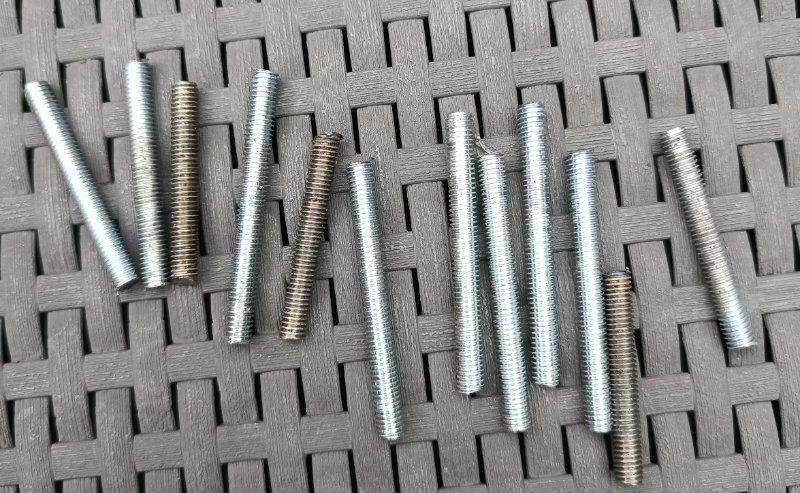

Pour la pose d'un autre nouveau joint, j'ai préparé 11 vis de 6 mm dont la tête à été coupée. Résultat, 11 tiges filetées de 6 mm.
La nouvelle pose commence par la mise en place des 11 tiges dans le carter moteur. Ensuite, pose du nouveau joint à travers des tiges sur le carter. Puis poser le couvercle à fond contre le joint contre le carter.
Dévisser chaque tige filetée et la remplacer par la vis finale et répéter 10 fois l'opération. De cette façon pas d'accident et joint placé impeccablement.

Ne peut-on pas enfiler les vis sur le carter exter, puis le joint sur les dites vis puis présenter le tout en face de carter moteur ?

PRYT a écrit :Ne peut-on pas enfiler les vis sur le carter exter, puis le joint sur les dites vis puis présenter le tout en face de carter moteur ?
J'ai essayé mais dès que l'on approche le couvercle du carter, les vis partent en arrière et tombent pendant l'ajustement..

C'est la meilleur solution, je l'utilise surtout du côté droit ou il y a l'aimant de l'alternateur qui tire sur le carter.

Le carter distrib d'une fonte 'ou d'un twin ancien) est plus "tarabiscoté", avec en plus des passages pour l'huile, et je n'ai jamais eu besoin de recourir à un tel stratagème.
Mais bon, peu importe le chemin si on atteint le but.

Les joints chiants, je les colle sur le carter avec un peu de colle néoprène,
comme les ressorts d'embrayage de Guzzi ou d' Ural, d'ailleurs.

La combine de Lanride est très bonne, même si elle prend un peu plus de temps.

Lanride a écrit :Lors du remontage du couvercle d'embrayage (500 EFI), j'ai constaté le lendemain, une grosse flaque d'huile sous le moteur..
Bonne méthode !

Normalement si on huile bien le joint sur ses deux faces , c'est pas trop compliqué....poser le joint sur le carter fixe et présenter le carter dessus sans l'enfoncer , à ce moment positionner deux tournevis fin à l'opposé l'un de l'autre dans les trous de fixations , logiquement çà empêche le joint de se barrer , avant de complétement enfoncer le carter , bien regarder si le joint a pas plissé ou bougé à un endroit....on peux y mettre autant de tournevis ou autre chose , que de trous , finir en posant les vis !
Après seul le résultat compte.....
