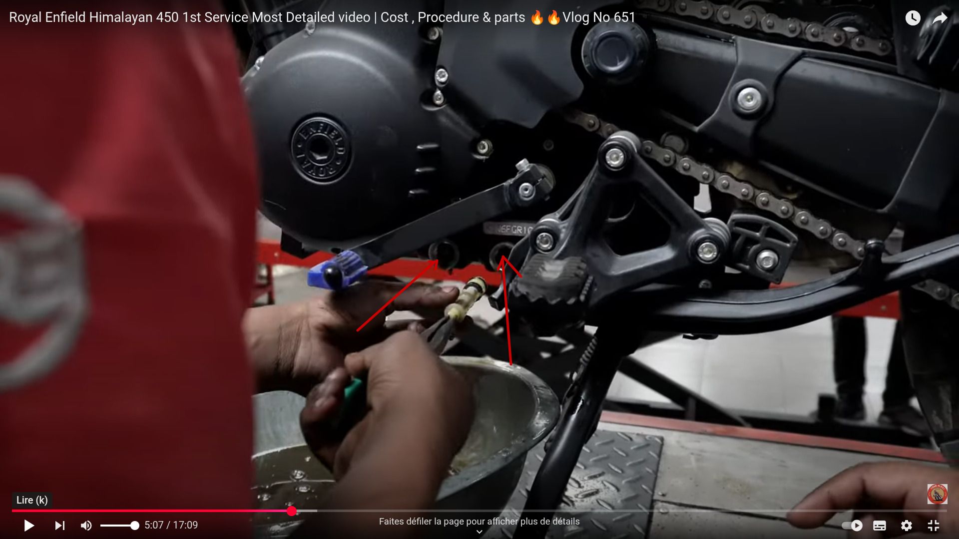

N'oublies pas les deux petites crépines à nettoyer (bouchons à retirer au niveau des flèches rouges :chapo:
