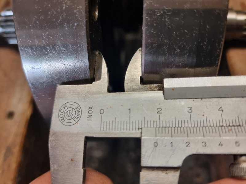

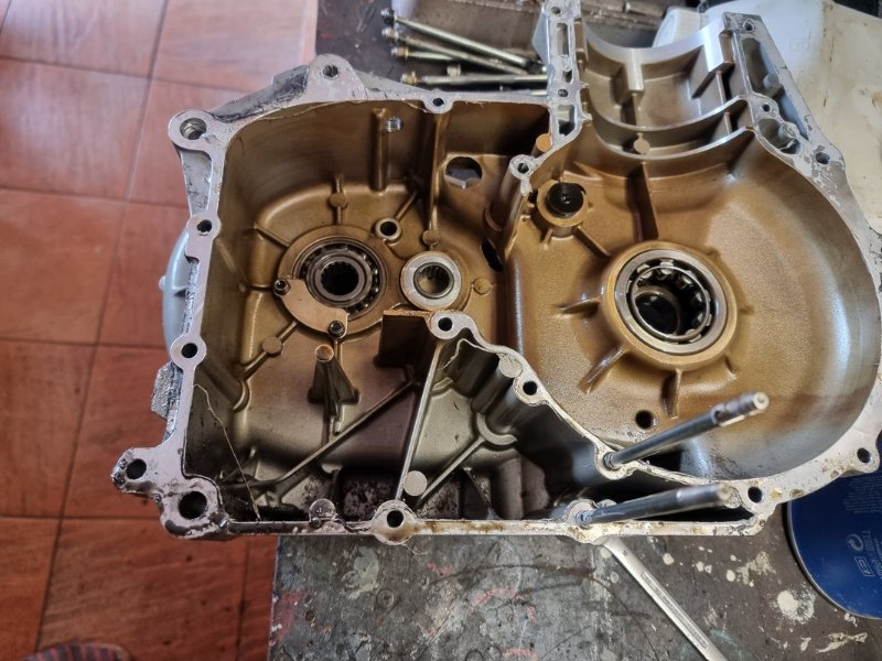

Bonjour à tous

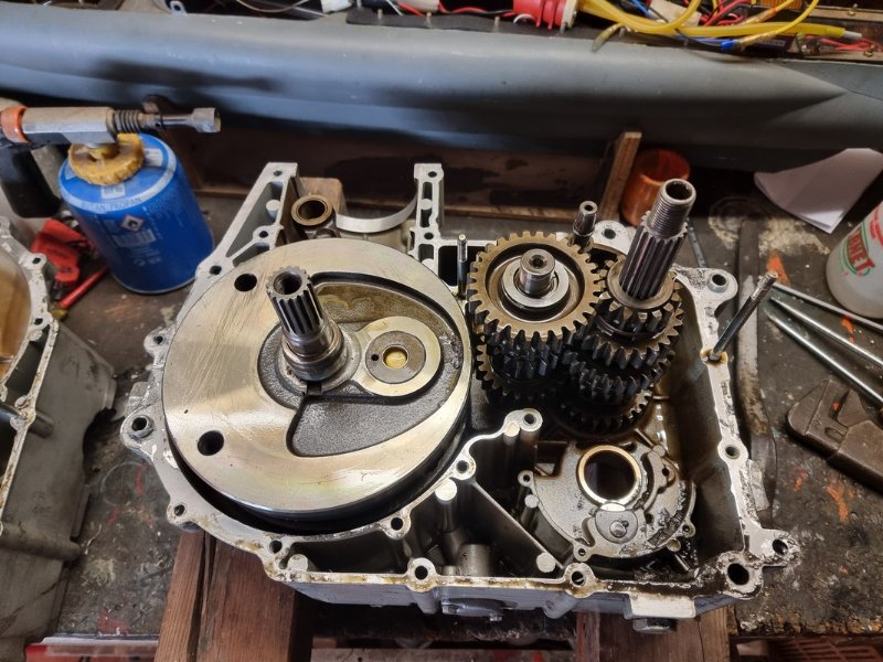

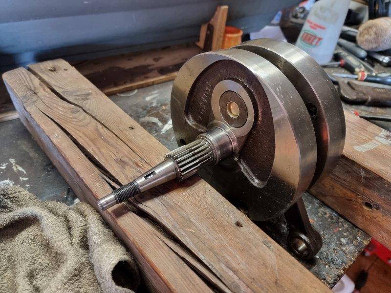

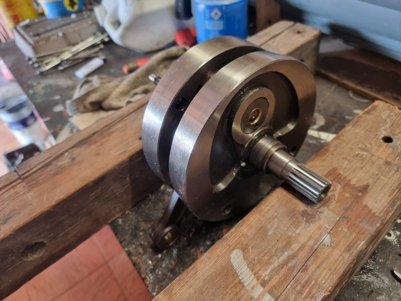

Lors de ma dernière balade, j'ai eu un gros bruit moteur, j'ai quand même réussi à rentrer à la maison mais lle faisait plus de bruit moteur que l'échappement.
Le lendemain j'ai attaqué de démontage, et effectivement la bague autour du vilo à lâchée. J'ai sorti le vilo et maintenant je cherche un atelier dans le Var pour réparation car je suppose qu'on ne peut pas faire ça soit même? Il doit falloir tout équilibrer avant de remonter non?
Merci pour vos conseils car je ne voudrais pas me ruiner sur une moto qui ne vaut plus grand chose vu son âge.
- 20250605_164853.jpg (158.63 Kio) Vu 2353 fois
- 20250605_164848.jpg (142.89 Kio) Vu 2353 fois
- 20250605_162550.jpg (119.83 Kio) Vu 2353 fois
- 20250605_162538.jpg (108.76 Kio) Vu 2353 fois

Re: Bielle coulée sur 500 Efi
quelle bague? Je pense qu'un vilo complet neuf doit coûter moins de 200€ en Inde.effectivement la bague autour du vilo à lâchée
Une bielle complète beaucoup moins. Non il n'y a aucun équilibrage à faire, seulement un
alignement des deux masses. Rien à couler c'est un roulement à aiguilles qui finit par s'user,
encore plus quand on tape dedans. Je viens de regarder: une bielle complète de500 EFI c'est
à la louche 30€ en Inde. Sur l'abbé c'est entre 250 à plus de 600€ le vilo complet, ce qui veut dire qu'on doit l'avoir pour 120€
maximum en Inde. A part sur les Ural où les vilos neufs coûtent 200€ , j' ai toujours refait les vilebrequins.
Modifié en dernier par Jackymoto le 06 juin 2025, 21:57, modifié 1 fois.

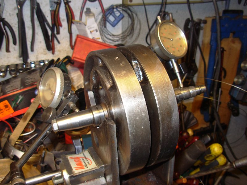

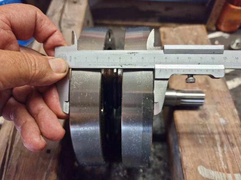

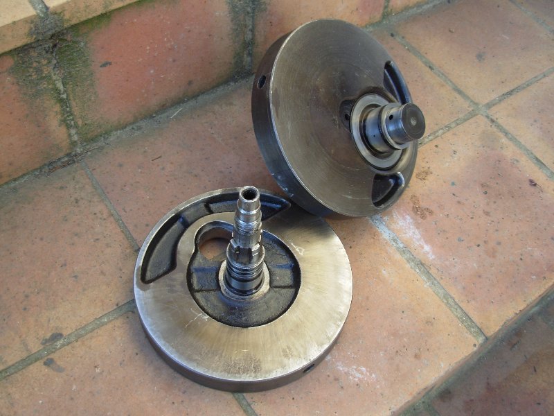

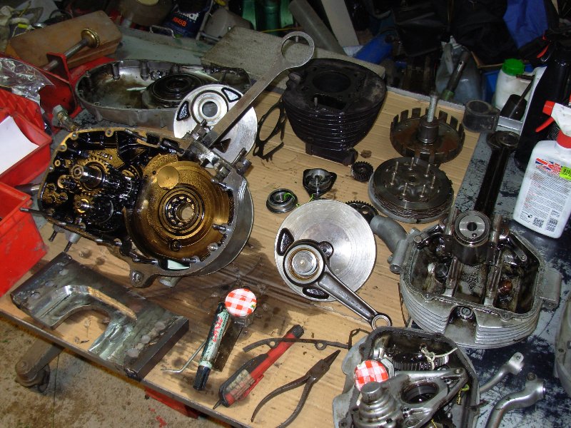

Refaire un vilo, ce n'est pas trés difficile, mais il faut une presse et surtout faire une plaque ad' hoc
(usinée ou mécano soudée) pour soutenir le vilo entre les masses et une bite pour chasser le maneton.
C'est du taf d'ajusteur, pas de mécano chez Honda. Quand ça se passe bien, c'est torché en moins d'une heure.
Tu peux tuer une masse du vilo si tu emmanches le maneton en couille. Un vilo complet vaut le prix de celui pour un pétarou..
tu n'est pas chez KTM.
