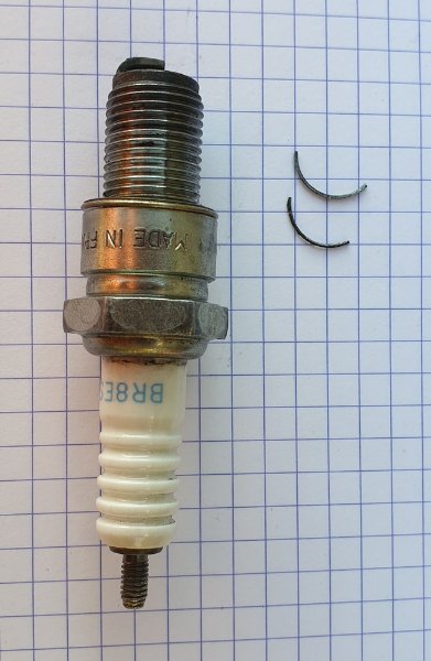

Salut les mécanos,
Depuis quelques temps ma vieille fonte me fait des caprices au démarrage à froid.
Une fois chaude, ça pète du premier coup et une fois en route la belle a tout son tonus.
La batterie est récente et tient bien la charge.
La bougie a plus de 10 000 km. C' est une NGK BR8 ES et ça a toujours été ce modèle depuis l'origine car c'est le modèle préconisé sur le manuel d'atelier. Jamais eu de pb avec.
Cependant, à 10 000 km je me dis qu'un petit coup de nettoyage et un contrôle de l'écartement des électrodes est peut-être nécessaire.
Donc je vais pour démonter la bougie, et là... grosse difficulté pour la dévisser. Comme je suis certain qu'au dernier remontage celle-ci avait été bien vissée à l'aplomb des filets (vissage à la main et serrage léger en fin de parcourt) je me demande ce qui peut rendre le démontage quasiment impossible. Au dernier remontage j'avais mis un chouïa de graisse au cuivre sur les filets, est-ce elle qui en cuisant a soudé la bougie sur la culasse?
En forçant raisonnablement et en pulvérisant du WD40 j'arrive péniblement à faire 4 tours mais pas plus.
Qu'en pensent les spécialistes?
Pour l'instant je ne touche plus à rien et continue à rouler comme cela, mais même s'il ne s'agit pas d'un problème d'allumage dû à la bougie,il me faudra bien la démonter un jour :polom: :old:

Re: Difficulté de démontage de la bougie
Messagepar L'Argonnais » 14 juil. 2025, 15:53
Si tu as un décapeur thermique essaie de réchauffer la culasse autour du puits de bougies.
C'est bizarre, si tu avais toi même remonté cette bougie correctement.

Messagepar Limobull » 15 juil. 2025, 18:59
Bon, je reviens d'une balade de 25 km de mise en chauffe.
J'espérais bien un petit miracle eh ben c'est raté :ipleut:
A chaud ou à froid c'est kif kif. J'arrive à donner 5 demi tours de clé (en forçant) et après ça coince complètement
Je ne tiens pas à forcer plus que de raison et à foirer complètement la culasse.
Heureusement j'ai en secours la culasse que Druid m'avait cédée il y a bien 6 ou 7 ans.
Messagepar L'Argonnais » 15 juil. 2025, 19:38
Incroyable, tu as les filetages qui sont en train de foirer, c'est pas possible.
Une dépose culasse va sans doute s'imposer avant qu'un morceau de bougie ou autre ne tombe sur le piston.
Je suppose que tu as déjà bourré le puits de bougie de gazole et autre dégripant.

Messagepar Limobull » 15 juil. 2025, 22:35
Bon ben voilà, à force de forcer la bougie a fini par sortir, accompagnée de 2 filets de taraudage culasse :polom:
C'est chouette la belle saison des balades, Uzerche qui arrive et d'autres sorties compromises le temps de réparer.
Chuis pas Jacky moi, me faut du temps pour déshabiller la pétoire, sortir la culasse et adapter l'autre en reprenant tous les réglages.
J'espère que celle du Druid va aller pile-poil :)
Messagepar Ded31 » 15 juil. 2025, 22:48
Si la tienne allait bien, fais poser vite fait un filet rapporté ! :mouais:
Messages : 5578
Messagepar Jano » 15 juil. 2025, 22:52
C'est diablerie !
Ça s'est soudé...
Mon pauvre, je te souhaite de réussir à réparer bien vite et à profiter un peu de l'été.
Il faudrait pas que d'autres filets soient tombés dans le cylindre...
Tu le verras en déculassant pour mettre celle de Claude.
Messagepar yvesmetz » 15 juil. 2025, 23:09
Paul c'est pas la bougie qu'il faut observer .
Mais plutôt l'état du filetage dans la culasse .
S'il est propre sans trop d'arrachage mets-y de la graisse et fait aller
la bougie jusqu'à c'qu'elle aille d'elle même de bout en bout .
Si le filetage est crade sacrifie une bougie en foutant un coup de meule
à son filetage, une balafre .... C'qui aura pour effet en allant et venant comme papa dans maman,
de nettoyer en profondeur les filets de ta culasse .
Une fois l'endroit propre il est aisé de se rendre compte de l'état de ton puit de bougie .
Surtout sur une fonte .
Si tu disposes d'un taraud adéquat c'est encore mieux .
On ne change pas une culasse pour un filetage esquinté .:shock: :shock: :shock:

Messagepar Limobull » 15 juil. 2025, 23:42
Salut Yves,
J'me doute que c'est pas la bougie qui souffre dans ce genre de panalacon. Filetage acier contre taraudage alu c'est forcément le plus mou qui trinque :polom:
Faire mettre un filet rapporté oblige quand même à déposer la culasse pour récupérer les copeaux dans le cylindre.
Une fois la culasse déposée, soit j'adapte celle à Claude qui semble bonne, soit je remets l'actuelle après réparation.
Sans compter qu'une autre opération d'envergure se profile avec une réfection complète de l'embiellage que je sens gronder de plus en plus.
Si je veux encore profiter sereinement de ma pétoire 5 ou 6 ans, va falloir que j'y passe, mais franchement j'ai plus le goût à démonter et ouvrir en grand :rou: :old:
