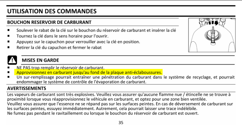

Pour info précèdemment j'avais fait un plein à fond.
J'ai roulé 100km avant le problème de ralenti
Je voterai bien pour un petit problème à l'injection.... à voir je regarderai ce week-end... quand j'aurai avancer dans mes devoirs de vacances .. :D (changement de cabine de douche, rattrapage des joints, colmatage d'un trou dans le plafond ...) .... Jamais je n'aurai du dire à mon épouse que j'étais en vacances ... Jamais ... :mrgreen:

Xan a écrit :................Pour info précèdemment j'avais fait un plein à fond...
Je regarderais si le système anti pollution n'est pas plein d'essence.

JicéduVar a écrit :Je regarderais si le système anti pollution n'est pas plein d'essence.
https://www.royalenfield-pieces.fr/royalenfield-moto/650-moto/INTERCEPTOR/INTERCEPTOR_650_TWIN_EURO_4/SYSTEME-EVAP/10/2/0/10
C'est mis tout en haut dans ma "check-list" .... suivi de lire/relire le manuel du propriétaire
Merci pour ce conseil. Car je pense justement que c'est bien ça...
ce qui me rappelle que j'avais retrouvé une petite flaque de carbu après .... par habitude avec mes précèdents 2 roues, avec un petit trop plein, ou un loupé au remplissage, cela goutait à côté.... avec tous les trucs c'est effectivement plus sérieux.
Si jamais le reniflard est ko .... 88 euros hors fdp ...
J'ai vu ceci mais bon : https://first-racer.com/products/evap-d ... d-twin-650
et ici : viewtopic.php?f=34&t=26719&start=15
avec un bon rappel pour les interceptor/gt : ne pas trop remplir le réservoir ...
:oué: BINGO :oué:
C'était bien ça.
donc pour résumer
=> réservoir trop rempli :
    ralenti qui revient à 2000 tours
    gouttes sous la moto
    voyant moteur allumé
J'ai laissé "sécher" sur place, la moto au soleil.... plus de témoin ... et vu que j'étais occupé 5 jours sans rouler ....
