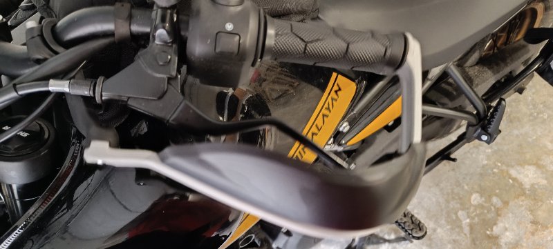

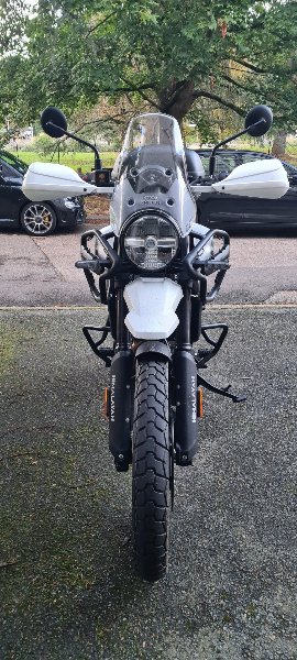

Je me suis tromp dans ma commande.
C'est arrivé blanc.
Et puis en fait ça va plutôt bien
Belles pièces d'alu.
Et avec manchons.
C'est arrivé blanc.
Et avec manchons.

Re: himalayan 450 protege main
chouette en blanc !"Deux intellectuels assis vont moins loin qu'une brute qui marche !" - M Audiard
C'est bien ces photos. On voit exactement comment sont fixés ces protèges mains au guidon. Chose qu'on ne voie jamais sur les sites. Merci

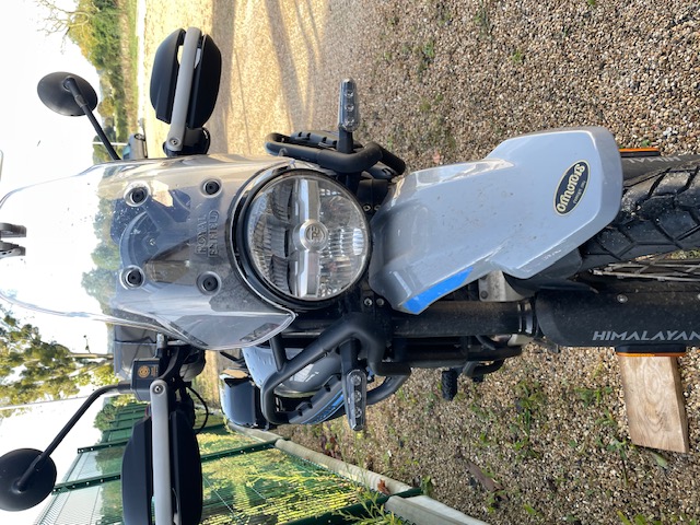

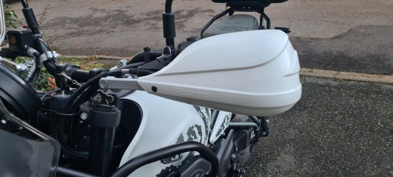

Les proteges-mains conçus pour l’Himalayan 450 sont montés.
Et ils sont très efficaces !

Chez le concessionnaire. Je suis venu pour me renseigner, au cas où … Et il les avait.
Un coup de chance.
Le montage ne m’a pas demandé trop de temps et n’a posé aucun souci si ce n’est qu’il à fallu re-régler les retros.
Résultat très positif à l’usage pour les doigts par ces temps (presque) frileux.

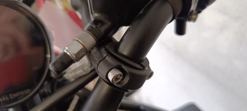

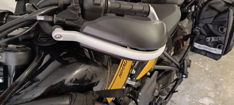

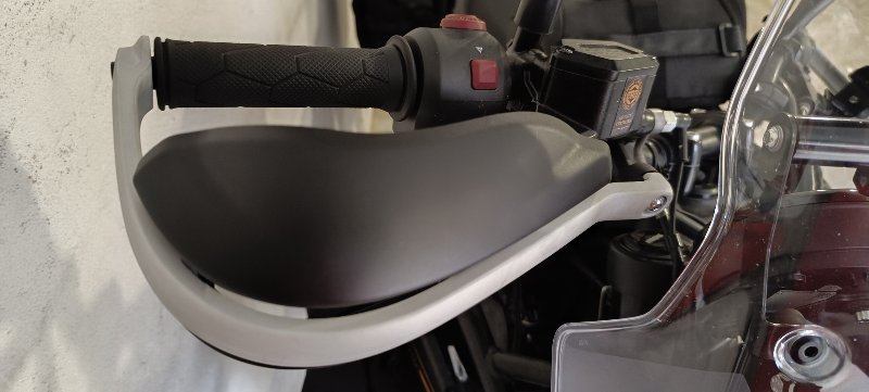

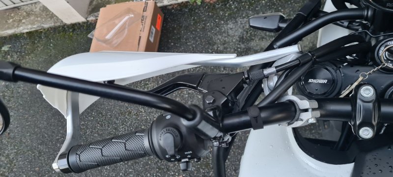

J'ai acheté sur le site " bestforbritts " les protege-mains RE au prix très raisonnable de 135 Euros frais de port compris.
Ils sont de bonne facture avec des pièces en aluminium moulé qui semblent de qualité.
Seul bémol le montage est expliqué uniquement avec une vidéo à laquelle on accède avec un qr code.
C'est censé être pratique, on a la vidéo sur son smartphone, mais c'est tout sauf ça. La vidéo défile trop vite, elle est très sommaire et ne montre que le montage du pare-main de gauche qui est le plus simple à mettre. Pour le droit on dit simplement de répéter les étapes de montage du gauche.
La première chose à faire est de distinguer justement le droit du gauche. La vidéo dit qu'il y a une marque distinctive sur le gauche (j'ai pas trouvé). On se perd donc à repérer le sens de montage, notamment de la pièce fixée au cintre, et à se perdre en conjecture pour la fixation de cette pièce côté droit, quand on réalise qu'il va être nécessaire de basculer vets l'arrière la cocotte qui supporte, la poignée de frein, le réservoir de liquide de frein et le rétro (d'où je pense la remarque de Papikiroul sur le besoin de le régler à nouveau).
J'avoue que cette manie de faire des économies en n'incluant pas une simple feuille de papier A4 avec les illustrations qui vont bien me gonfle particulièrement.
Mais enfin ils sont montés et c'est ce qui compte. L'avenir me dira si mon choix des pièces d'origine est le bon.
La suite en images :

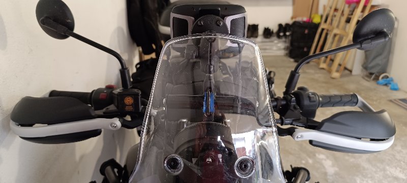

Beau montage !
J’ai beaucoup moins de jeu au niveau de la molette de réglage du câble d’embrayage.
Un problème de positionnement à revoir peut être.
Alors: Oui, c’est très efficace pour se protéger du froid MAIS il y a trop d’espace entre le plastique et l’armature en alu.
De ce fait, l’air froid passe un petit peu quand même.
Oui, je sais… jamais content !
Cependant, il faut reconnaître que l’esthétique est réussie.
Ça fait moins truelles que d’autres modèles
