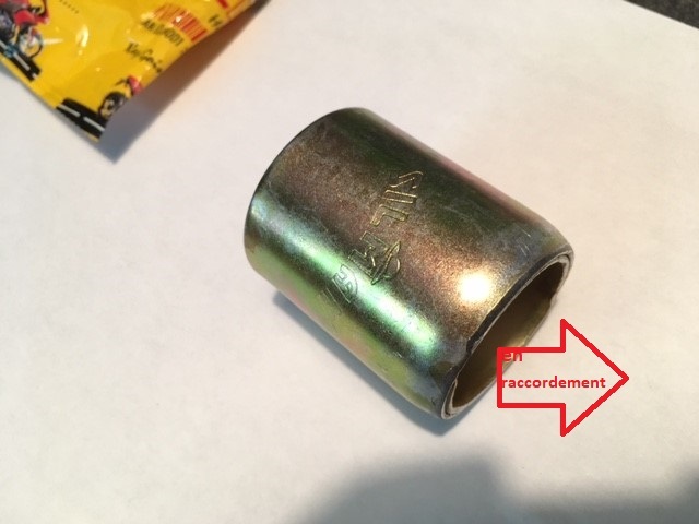

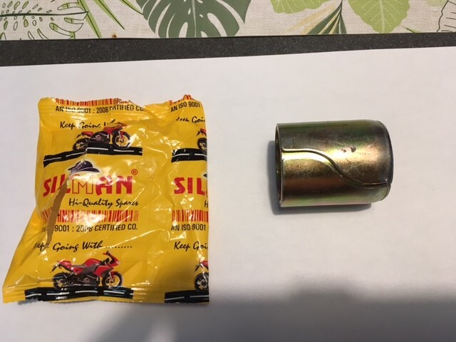

;) bonjour à tous, j'ai installé un Goldstar indien sur ma Classic; Au ralenti, le bruit est sympas( bruit de péniche accostée sur un quai :036: ), mais en roulant le bruit est atroce :017: Il y avait cette pièce livrée avec, et je ne sais pas si c'est un réducteur de bruit? si c'est le cas? il y as une partie plus conique, et je ne sais pas dans quelle sens, elle se place. Cette pièce as un diamètre qui ne peut faire office de jonction " d'étanchéité gaz; merci ^pour vos conseils éclairés, qui rentreront dans l'oreille d'un sourd pour le moment :mrgreen: ImageImageImage

cette pièce est un adaptateur de diamètre à la jonction du coude d' échappement, rien à voir avec un réducteur de bruit, moi je suis revenu au pot d' origine comme ça je casse pas les oreilles à mes voisins et le moteur fonctionne bien mieux ainsi.

louis 911 a écrit :cette pièce est un adaptateur de diamètre à la jonction du coude d' échappement, rien à voir avec un réducteur de bruit, moi je suis revenu au pot d' origine comme ça je casse pas les oreilles à mes voisins et le moteur fonctionne bien mieux ainsi.
Merci Louis. Je vais enlever "cette merde" :mrgreen: c'est valable en Inde, avec le bruit de la circulation, un bruit de plus :010:

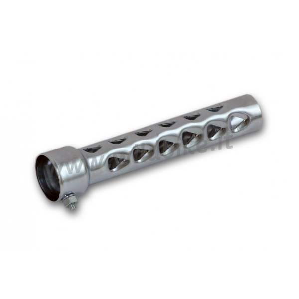

sur ma première Bullet, j'avais monté un pot de type "Gold star"...
Trop bruyant, j'y ai monté ce type de réducteur de son universel (faut que le diamètre extérieur du bout du tube soit compatible avec le diamètre intérieur du tube de fuite du pot Gold-star) et ça allait très bien.
silencieux-d-echappement-v-slot-db-killer-40-mm-pour-motocyclette-et-harley-davidson.jpg
silencieux-d-echappement-v-slot-db-killer-40-mm-pour-motocyclette-et-harley-davidson.jpg (27.26 Kio) Vu 2283 fois
Plusieurs longueurs existent, prendre la plus longue, l'essentiel étant de casser l'onde sonore.

Marco a écrit :Salut,
Simple et pas cher.
je plussoie cette solution avant de jeter le bébé avec l'eau, un DB killer ou tu pourras si besoin est encore l'entourer de laine de verre, qui après un certain temps aura cramé .
