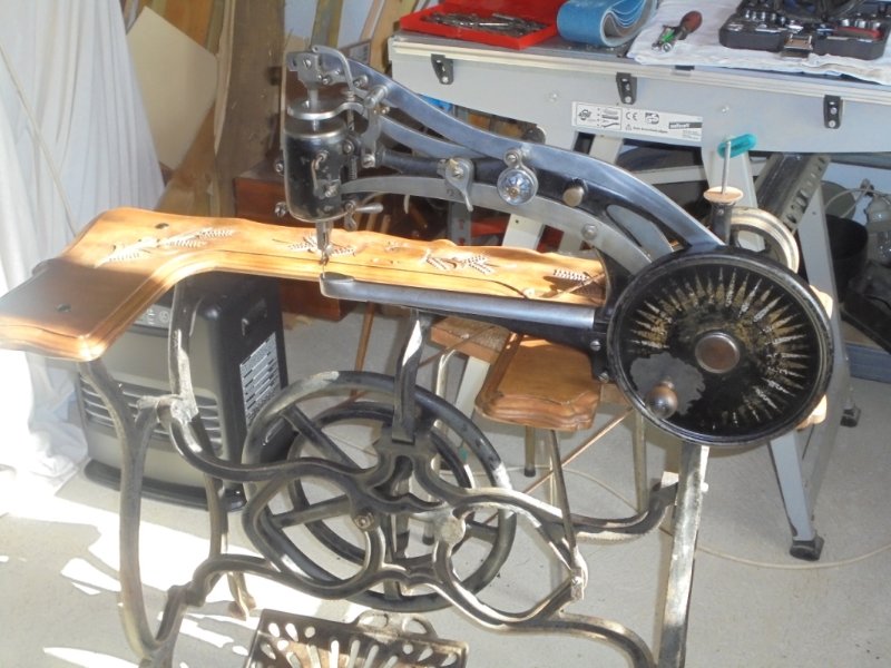

Comme très souvent la protection du coude est bien dans une poche fermée par un velcro, mais le haut de la poche a été cousue lors de la couture des décos de la marque :téviré: . Donc impossible de la retirer. Par ou je passe moi, avec ma machine?
Ben je passe par le poignet, comme on peut le voir sur la photo. Pose d'une pièce en cuir interne pour recoudre les deux parties du coude et plus qu'à refermer après, c'est fini!
Juste de l'usure, ancienne fermeture en haut, nouvelle posée dessus. En dessous c'est travail en cours.
Depuis je n'ai plus la singer mais une autre plus adaptée à mes travaux, notamment pour les bottes d'équitation.

La singer a été remplacé par une claes 8346 électrique.
Pouvoir démarrer au pied, ça change la vie!

Depuis que j'ai la nouvelle machine les casses d'aiguille ont été divisé par 10! Le fait de pouvoir tenir les pièces à deux mains fait un gros changement sans avoir à les pourrir de colle. Elle a aussi une cannette plus grande, ce qui évite les reprises quand tu fais du long. Livrée avec le plateau amovible, mais la singer l'avait aussi. Le canon long est un gros plus pour coudre sac ou cartable, mais surtout la botte d'équitation sans avoir à la plier et faire sauter la mise en place de ta fermeture :grmmml: . D'ailleurs là je peux même les coudre fermées :vé: .
Epaisseur maxi 1 cm, parfois juste en maroquinerie :D .
